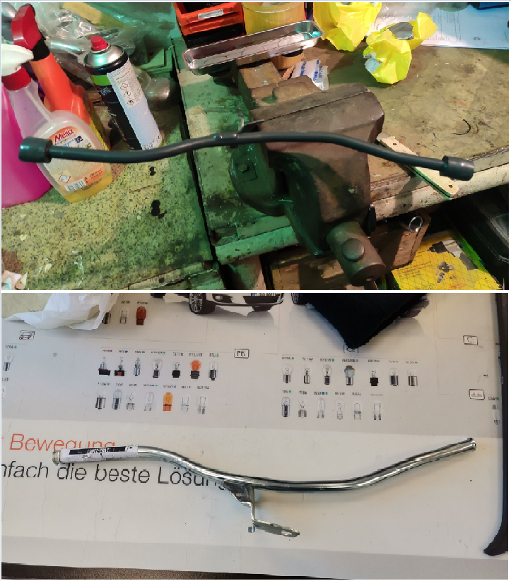

Здравейте, колеги. Ще използвам собствената си тема да попитам нещо.
. Лексусът стана на 46 500км, преди 3 седмици и 2000км мина на смяна на масло. Днес погледнах на пръчката- при първото ѝ вадене имаше по нея обилно количество много странни и много фини частици с цвят на ръжда. Определено ме изуми и леко стресна. Избърсах я и бръкнах няколко пъти, с всяко вадене частиците намаляваха по количество. Карах колата след това, проверих пак- нямаше ги тези явни частици, маслото си беше със стандартната консистенция и цвят- леко към средно замътено на върха на пръчката, иначе бистро. Звънях в сервиза, приемчикът ми каза, че не може да си представи да има нещо нередно с този двигател на тези километри. Предложи ми да я закарам, но откровено в момента нямам възможност, а и вероятно няма да види нищо нередно, маслото все пак се избистри до нормалното си ниво на замътеност (по мое мнение). Колата няма абсолютно никакви симптоми иначе- няма разход на масло, нормален разход на гориво и вървеж, няма шумове. На около 15 000км слагам добавка, както препоръчва производителят (заради директното впръскване и нагарите). Трудно мога да си представя, че има корозия върте в двигателя на тези километри
. Предположих, че може самата тръбичка на пръчката да е ръждясала отвътре, по неясни за мен причини, и пръчката да я остъргва при вадене- факт е, че се вади и пъха със съпротивление, все едно тръбичката е извита и опира пръчката. Ако е така, хубаво, но е и тъпо, защото явно попадат ръждиви частици и в двигателя. До сега се случва за първи път, при смяната на масло преди 2000км не казаха да има някаква нередност. Какво е вашето предположение? Знам, че така по описание е трудно да се изкаже човек, но може все някой да се е сблъсквал с подобен проблем. Мерси предварително!

Водачът на щеката е S-образен - алуминиев по памет - щеката има о-пръстен горе, както и самата тръба/водач/ влиза в шорт блока с о-пръстен.

Като сменяте масло следващия път да ви съберат старото в контейнер - в Германия поне лесно можете да го дадете в лаборатория за изследване и да получите точен отговор какво има вътре.
Каквото и да е паднало през щеката е "цопнало" право в картера, т.е. е преминало през филтрационната система.
Аз не бих се тревожил - автомобилът е в гаранция и няма признак за проблем.
Освен това е отбелязано събитието и от вас и от сервиза.

Ако тръбичката на щеката е същата, смехотворно поцинкована стоманена тръбичка, като на Авенсиса ми не е невероятно да е кипнала и вътрешно. На дъртия ми кораб беше сигурно със 2-3 мм слой ръжда отпред където я е духала химията през радиатора, и по непонятна причина вътре също беше яко ръжда. 50 лева за нова тая есен - една стоманена тръбичка със покритие като поцинкована ламарина.dracunculus написа: ↑23 Май 2022 16:23 че може самата тръбичка на пръчката да е ръждясала отвътре, по неясни за мен причини
Боядисах я отвън със спрей за парапети да не гние новата. Предвид че явно ти работи картерната вентилация (на нов автомобил бих се учудил да не работи) - няма кой да ти омазнява тръбичката отвътре. Ще се опитам да изровя снимки "преди/след", за да не съм голословен - мисля че ги пазя някъде.
Може да бръкнеш в тръбичката с корда за тример за трева, или някоя "сламка" от балонните на хлапетата, или подобен твърд предмет. Ако има ръжда вътре ще си покаже...

Да, предположих го и аз това с тръбичката, ще я пробвам с магнит да видя дали е стомана, ще я огледам и за ръжда. Просто ме учудва, ако е ръждясала отвътре, все пак си е затворена от щеката и неблагоприятните външни въздействия там вътре са нищожни, мисля поне. До сега на нито една от колите ми не съм се сблъсквал с ръжда от там, попаднала в маслото, даже и на коли на по 5 пъти повече километри
