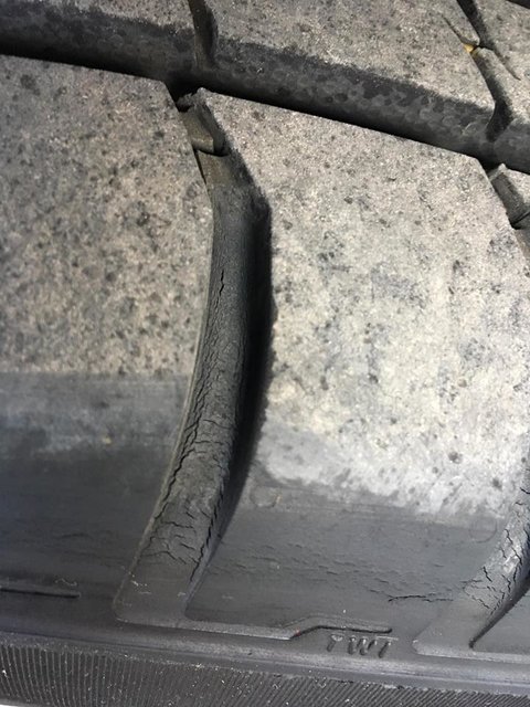

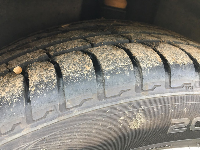

Аз НЕ бих препоръчал Nokian. И при всесезонните Nokian Weatherproof, и при зимните Nokian WR D4 се появиха след три години употреба т.нар повърхностни пукнатини:
Снимките не са мои, използвал съм първите срещнати в интернет, но осемте гуми при мен изглеждат по подобен начин. Иначе поведението им е добро и ако не ги огледаш подробно, не можеш да си помислиш, че има нещо нередно в тях.

Благодаря за предупреждението - след експлоатацията на зимен Нокиан (модел WR SUV - 5 години без никакви повърхностни пукнатини) те бяха в първата тройка на изборът ми ...
По специално - моделът Weatherproof SUV с арамидните страни...
Друг е въпросът, че тези повърхностни пукнатини не ме притесняват особено - на Бриджстона се бяха появили на третата година, пък сега са тринадесета

Тези пукнатини не са проблем. Обикновено се появяват на гуми с малък тредуер. На мотоциклетите почти всички гуми добиват тези пукнатини след 2рата година. Получава се, защото е много мека гумата и при загряване се получва разтягане а после рязко свиване. Както казах това не е проблем, не се подлъгвайте обикновено това значи , че гумата е качествена.centil написа: ↑07 Сеп 2020 20:18 Аз НЕ бих препоръчал Nokian. И при всесезонните Nokian Weatherproof, и при зимните Nokian WR D4 се появиха след три години употреба т.нар повърхностни пукнатини:

На снимката гледам гумата не е всесезонна... Ако не се лъжа Нокиан пуснаха всесезонни наскоро...

Дали е функционален проблем - ще разбера от собствен опит, защото смятам га ги ползвам още 3г, осевен ако не се появи дефект, който да наложи смяната им.

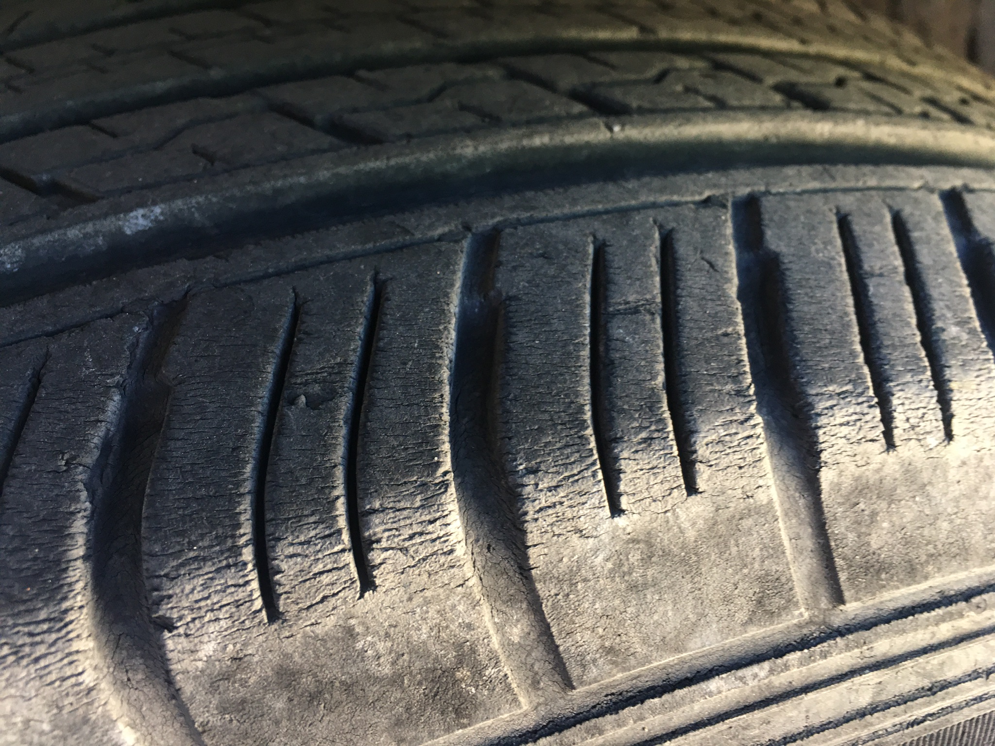

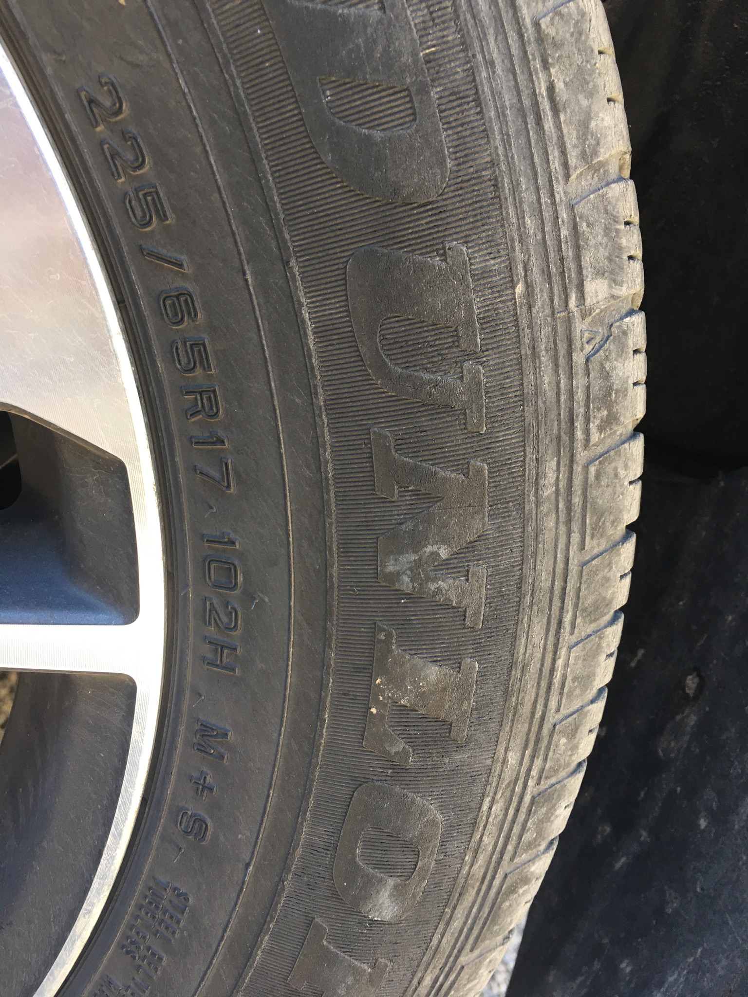

Ето така са моите Дънлопки M+S за 4г. Това им състояние е поне от една година. Карам ги само лятото. На завои, където колата се накланя малко повече, се чува свирене от гумите. А лично тези Дънлопки имат доста отрицателни оценки по международни форуми и ревюта. Другпто лято възнамерявам да ги сменям! Зимата съм с Ханкук, който е 5 пъти по-стабилен в завои и се чувства, че имаш контрол над колата. Докато с тези Дънлоп имам чувството, че ще изхвърча от някой завой.

Просто сместа не е хубава
Зимните ми гуми, дето няколко лета бяха под слънцето (и се караше колата с тях) изглеждат като чисто нови... Само нормално износване...
