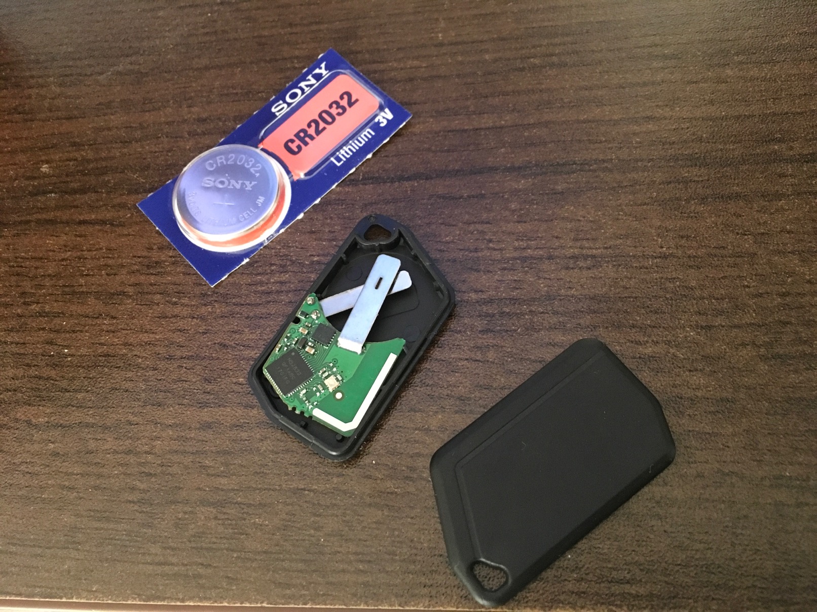

Такааа,новия имобилайзер с батерия е инсталиран. Да видим дали проблема ще е от него.
Замерих батерията на стария имобилайзер: 3.008V- явно подозренията отпадат.

Добре... сега пробвай и с резервния ключ( втори ключ). Поне да отпадне и това...

От тази сутрин използвам втория ключ на автомобила,както и втория имобилайзер.
За сега всичко е ОК,ще следя поведението.
