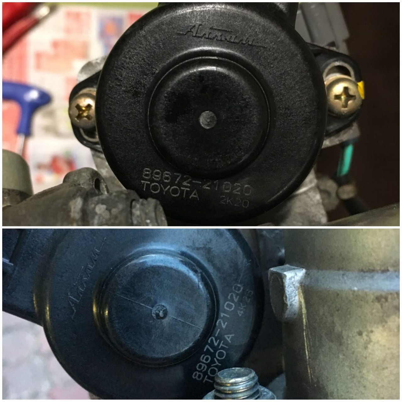

Неми е ясно какво означават последните символи на тея моторчета?След като номера е един и същ еднакви ли са?
Някой знае ли какво означава това 2k20?
