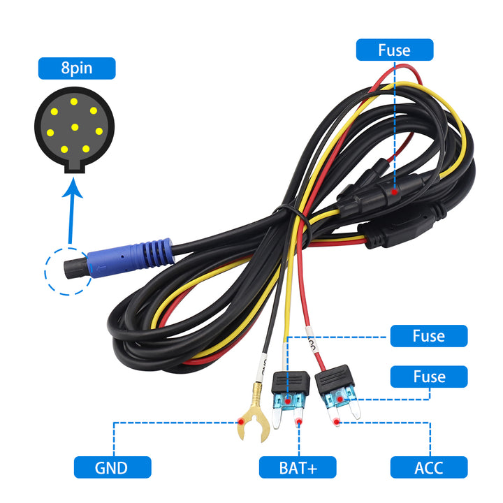

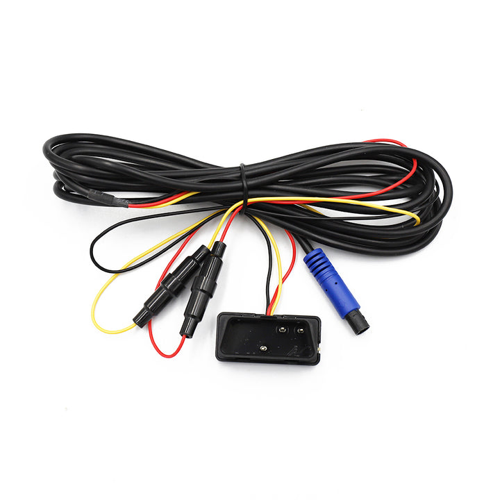

Това са двата вида кабели, които предлагат с камерата за да работи едновременно в паркинг мод и като видеорегистратор.

За мен варианта с предпазителите е по-удачен. За да ползвате буксата за диагностика, трябва да махнете "тапата" на регистратора.
Изглежда кабела на регистратора, да взема от захранване от предпазителя?
Аз бих го извел на отделни предпазители, ако има възможност. Дали през разклонителче или директно - зависи колко и какви свободни гнезда има.
