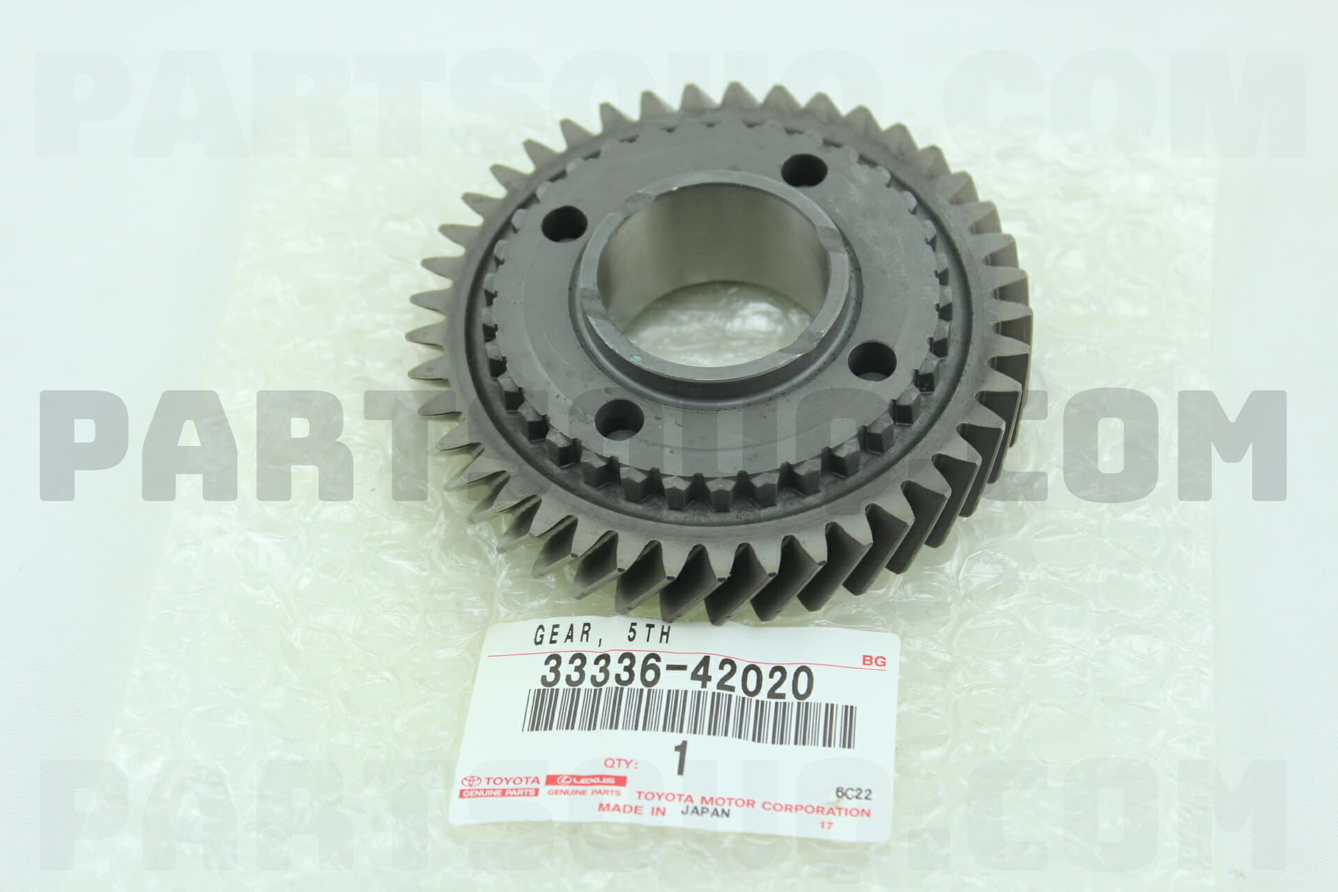

Оригинално е 33336-20081 - зъбно колело пета предавка.
Частта е заместена от номер 33336-42020 - вероятно подобрена/обновена част.
Говорим за:
33336 GEAR, 5TH
33336-20081 TOYOTA:REFER TO ILLUSTRATION FIG.33-01 - става 33336-42020
Нагледно:
Да не сте гледали:

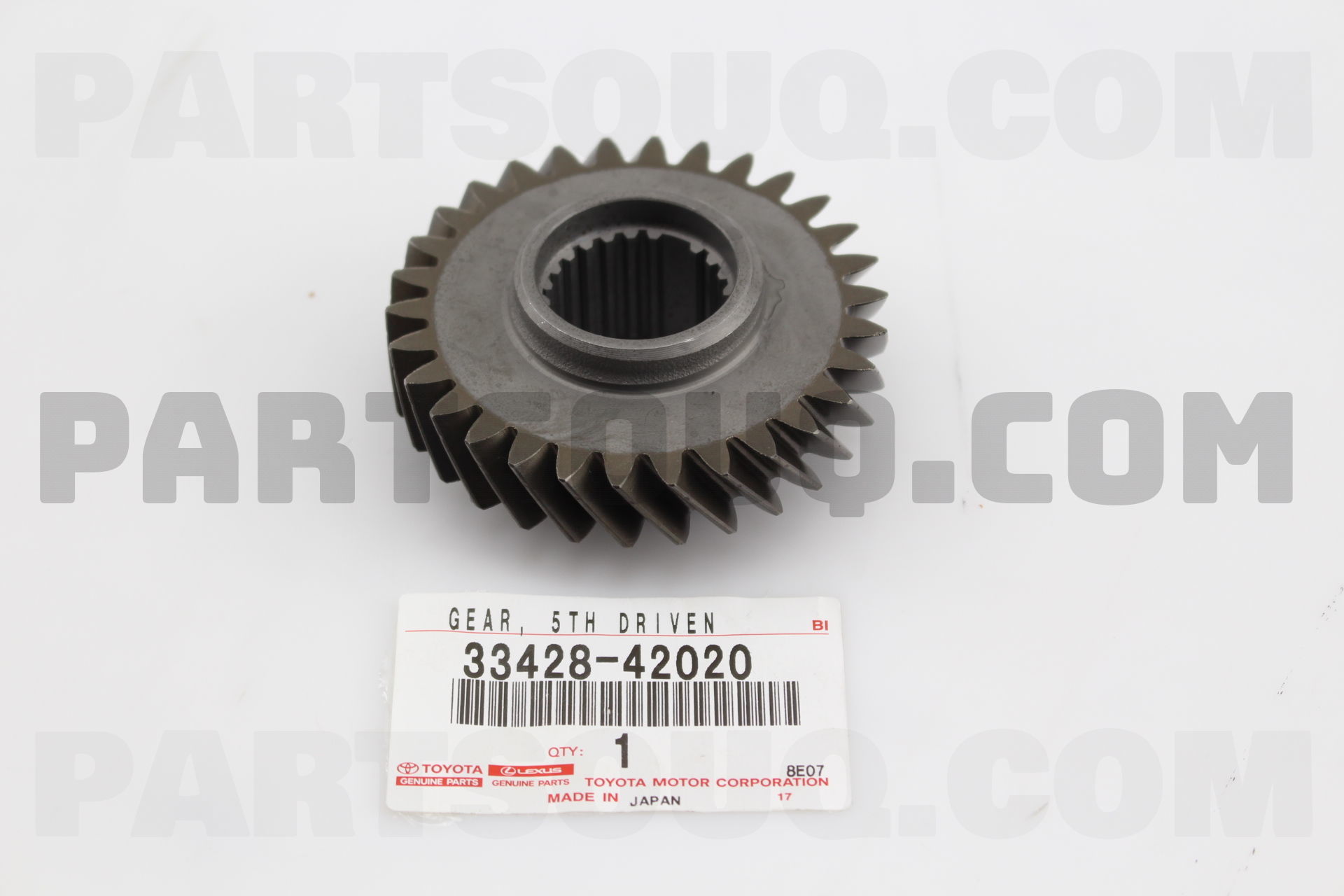

33428C GEAR, 5TH DRIVEN
33428-20071 TOYOTA:REFER TO ILLUSTRATION FIG.33-01
То също е заменено с 33428-42020.
Така изглежда и другото:
П.С. За цена ми пишете ЛС.
