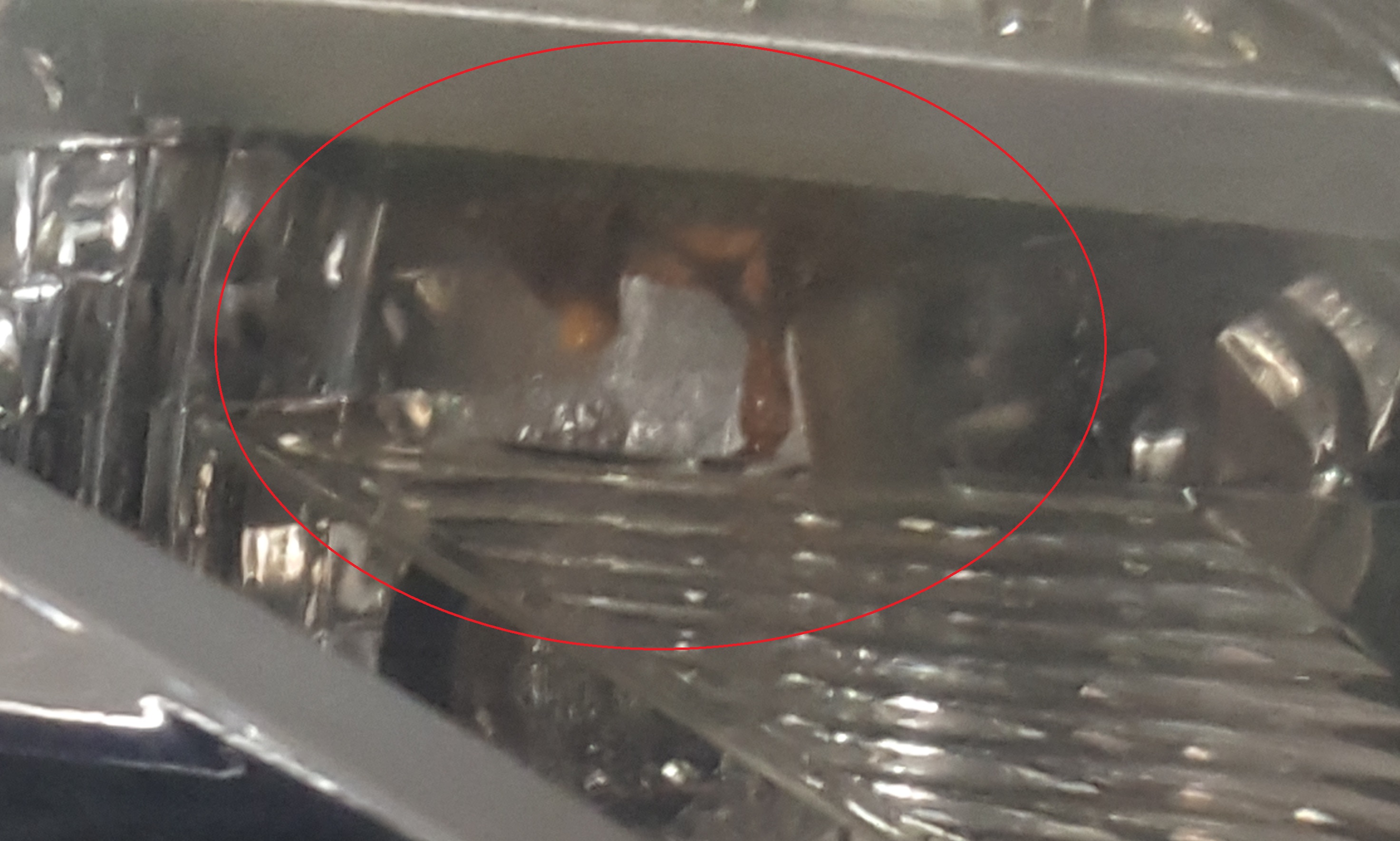

Здравейте колеги, днес бях в Тойота по-повод започнало топене на рефлектора. И тъй като най-ветоятно може да се стигне до писане до тойота европа, молбата е да ми пуснете снимки и при вас как е положението, защото от тойота твърдят, че до сега не са сменяли фар за такъв проблем!

Аз съм със сменени гаранционно фарове вече, за качеството,не ми се говори:(

от скоро съм собственик на Авенсис 2013 с дневни светлини с жичка, което е пълна малоумщина. Дни наред правихме неуспешни опити да залъжем колата да работи със светодиодни крушки, всякакви товари, всякакви комбинации, включително някакви цели баласти уж специално за тойота анти фликр ала бала с който изгорихме единия фар. В крайна сметка не успяхме. Единственият вариант е да се вържат съществуващите крушки паралелно някъде при двигателя да си светят, а във фара да се сложи LED-a. Прикачил снимка на крушката която ползвам и на резултата. Ако някой е намерил по културен начин може да сподели :)
http://led-bg.com/bg/product/t16-w2-1x9 ... um-led-12v
https://www.dropbox.com/s/e86maay6cjw7k ... 6.jpg?dl=0
