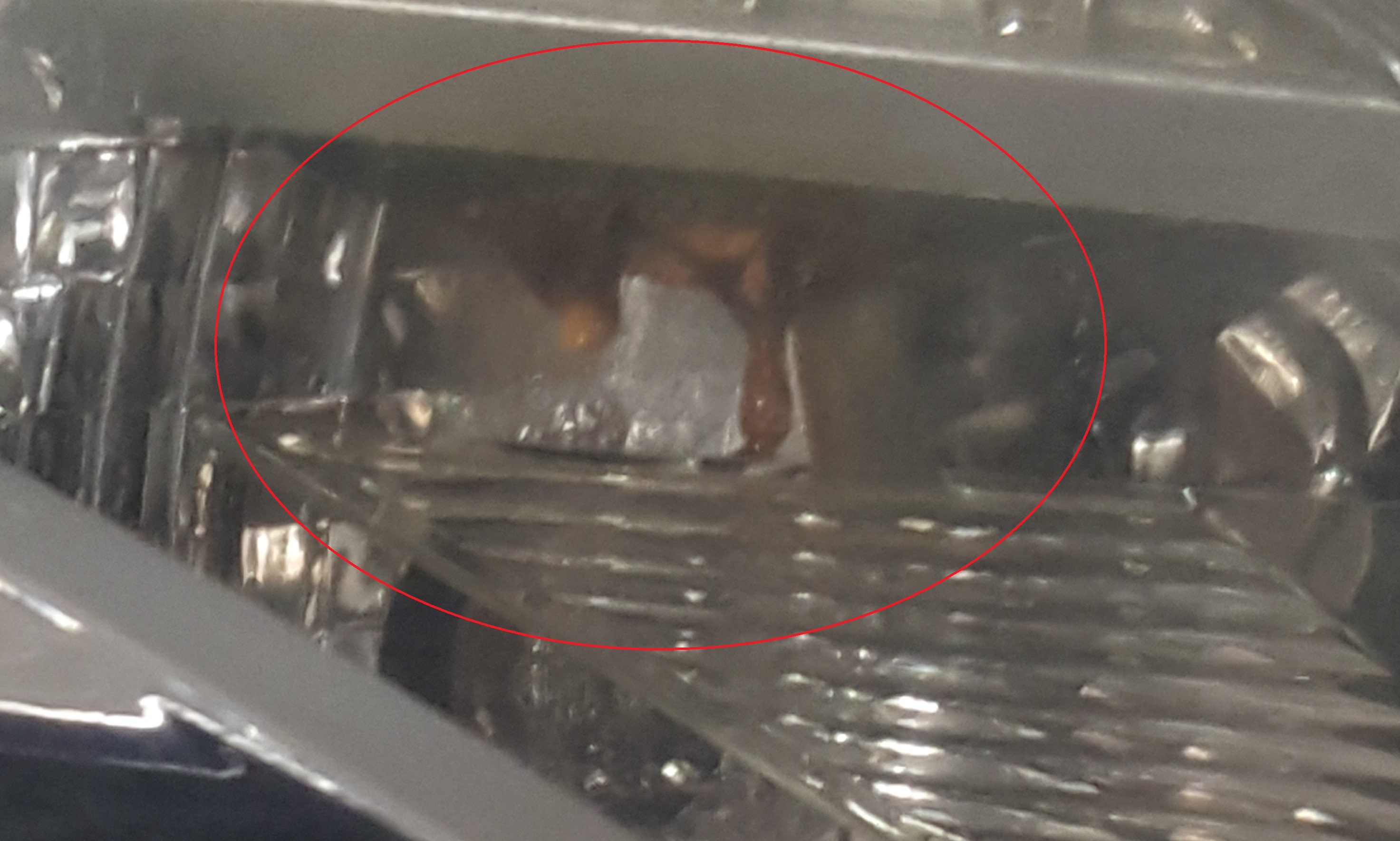

Здравейте колеги, днес бях в Тойота по-повод започнало топене на рефлектора. И тъй като най-ветоятно може да се стигне до писане до тойота европа, молбата е да ми пуснете снимки и при вас как е положението, защото от тойота твърдят, че до сега не са сменяли фар за такъв проблем!

Може ли някой да направи и качи снимка, за да се ориентираме по-лесно.

Мнение от MC » 07 Сеп 2017 09:57
FraDiavollo написа: Може ли някой да направи и качи снимка, за да се ориентираме по-лесно.

Аз съм със сменени гаранционно фарове вече, за качеството,не ми се говори:(
