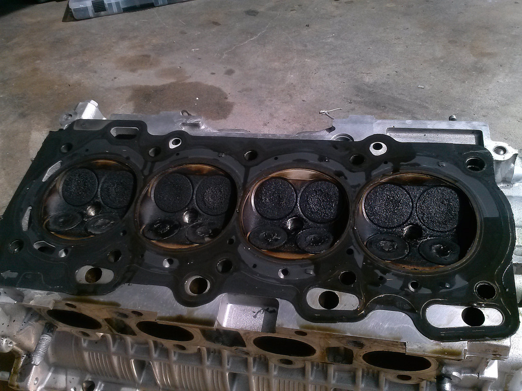

Гарнитурата си е много подходяща в десния и краи има 3 големи дупки от там влиза водата а от лявата страна на главата излиза и влиза в радятора дупките на маслото са даже и по големи а и какво общо има главата с лагерите на коляновия вал проблема ми е долу не горе другото което е маслената помпа изпомпва маслото до филтъра от филтъра в коляновия вал и до лагерите няма клапани а само маслени магистрали не съм мерил налягане защото при положение че маслената помпа е нова би трябвало да няма съмнение че работи но този път ще го премеря tooth.gif

Можеш ли да си отговориш на няколко въпроса:
- Как охлаждаш всеки цилиндър по отделно, при условие, че дупките в гарнитурата са затворени и пречиш на циркулацията???
- Какъв е ефекта от локално прегряващ цилиндър?
- От какви фактори зависи налягането в маслената магистрала и кое може да доведе до спадане на налягане? Защото помпата е само един, и то не прекалено определящ фактор (тя си е правена със запас)..

Явно не сте виждали 2zz освен на снимка мотора не прегрява ако прегрява щеразшири буталото и ще задере в цилиндрити а те са перфектни а за офлаждането не мога да ти кажа как да охрадя всеки един милиндър при положение че е с водни ризи увеличи снимката и ще видиш блока

Извинявай колега - може и да не съм прав, но четейки постовете продължавам да се съмнявам в майсторските способности...
Разбира се, че е с водна риза - както почти всички ДВГ... Обаче тази вода трябва да циркулира активно и свободно през ризата, а реално ти/вие сте запушили циркулационните отвори към главата и сте влошили сериозно циркулацията.
Буталото при прегряване се разширява и започва да 'затяга' в цилиндъра. И вече дали ще задере бутало/цилиндър, или ще строши биела, или ще превърти биелен лагер - това зависи къде в момента е най-слабото място...

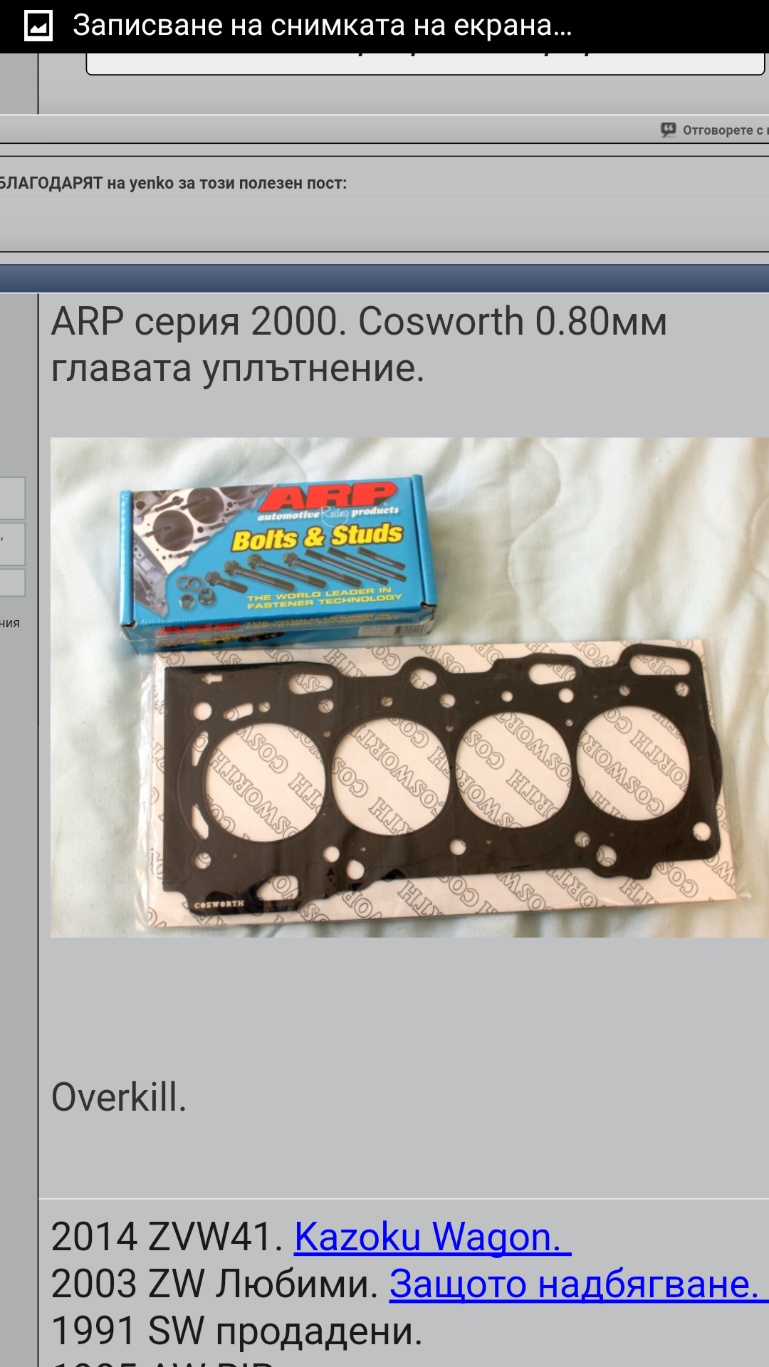

Ето и още едина грава с същата гарнитура всички са еднакви и моторите си работят и с тея гарнитури няма логика моя да не работи с тая горнитура

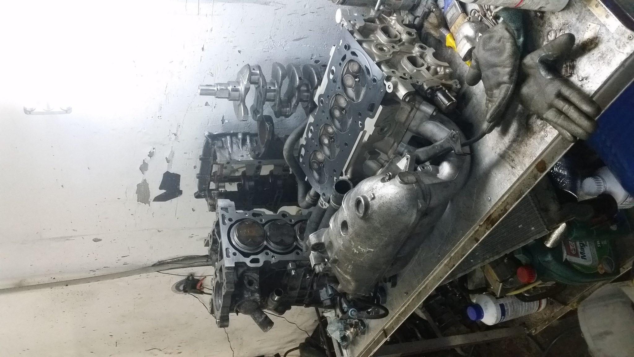

Мнение от pepuno » 26 Дек 2016 15:23
При мен и на 2та мотора са ми с един и същи проблем говорих с момчето където зех мотора от него бил е свален за сегменти и мотора е бил отавен на картера си както и при мен като го сваляме го оставям на земята картера се е изправил (тои трябва да е объл точно под цедката)и се е допрял до цедката оставил малко място от кадето засмуква маслото зех нов картер и зглобих долната част на блока с картера и на сплескания картер не мога да си пъхна пръстите между цедката и картера а с новия има доста голямо разстояние между картера и цедката и се надявам проблема ми да идва от там ще ви кача снимки да видите евентуалния проблем и се извинявам за правописните грешки но все чета коментарите късно и ми се спи и се извинявам на тези който си мислят че съм се заяждал с тях wink.gif
