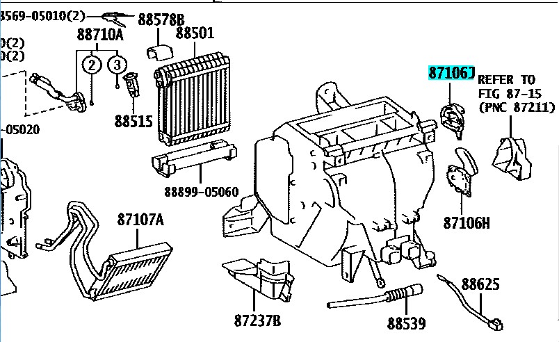

Имам питане: понеже на мен колата ми е с обратен волан и въздуховодите от моята страна, където е волана, не духат топло, къде да търся клапа?( До колкото разбирам, клапаните се намират в моторчето?) Под волана при педалите или и се се управляват от моторчета при жабката?
Дали имате възможност да поставите клип, как се свалят при педалите на Тойота Авенсис т25, че аз намирам само от към жабката! Благодаря!

Шофьорската клапа и клапата за управлението на посоката на струята на десния волан се намират от дясната страна. Т.е. шофьорската. Нямам откъде да ти намеря кола с дясна дирекция в момента за да ти направя клип, и предполагам че ще намеря в Youtube същото което и ти си намерил.
Това което ти трябва да го свалиш и провериш е 87106J на картинката. Успех с демонтажа на еърбега в колената на шофьора, ще се сваля минимум горна част на таблото за да успееш да свалиш педала съединителя. Внимавай да му разбуташ центровката и работи на СВАЛЕН АКУМУЛАТОР.
Виж дали не може да се справиш легнал на шофьорската стелка бъркайки в тъмнината и теснотията.... Другото е неприятно дълъг панаир за поне цял ден.
- Парно RHD.jpg (114.63 KiB) Преглеждано 10402 пъти
