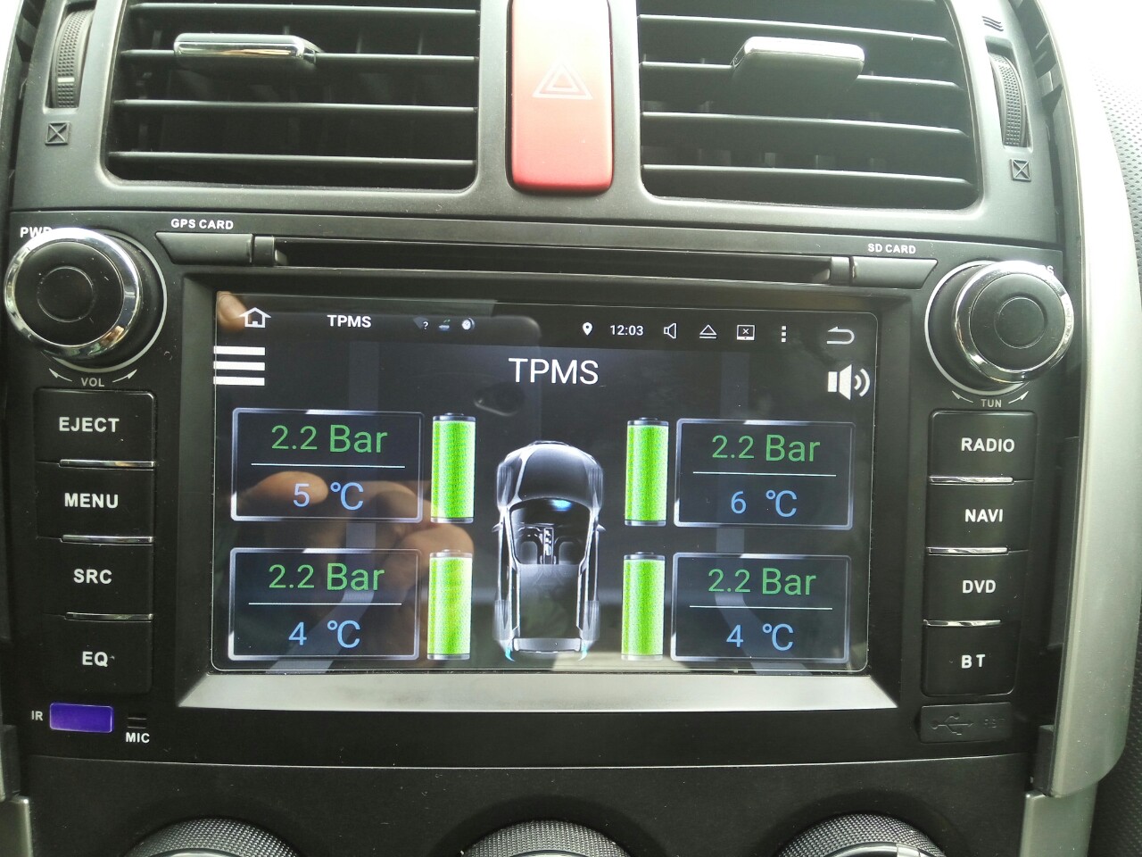

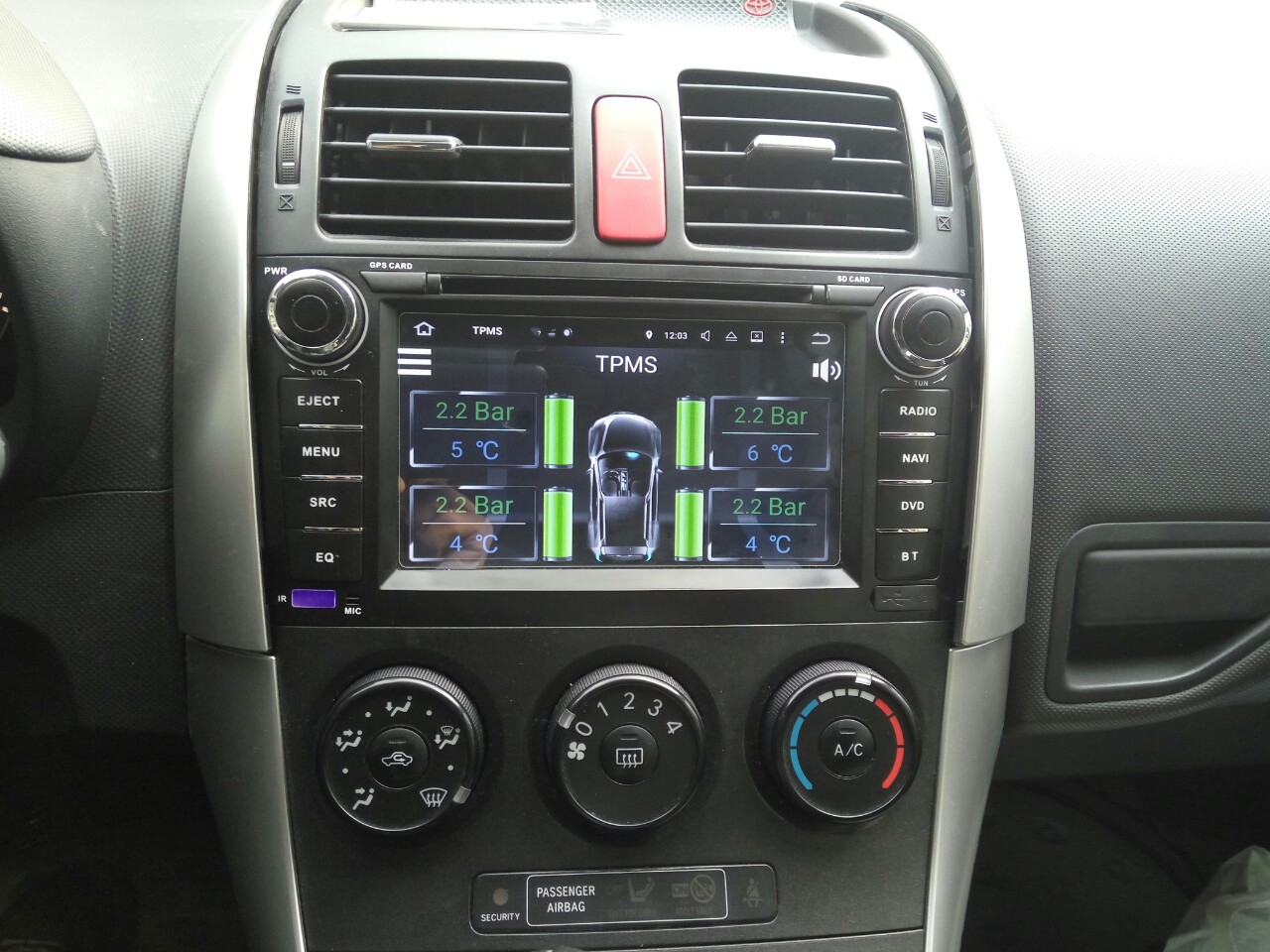

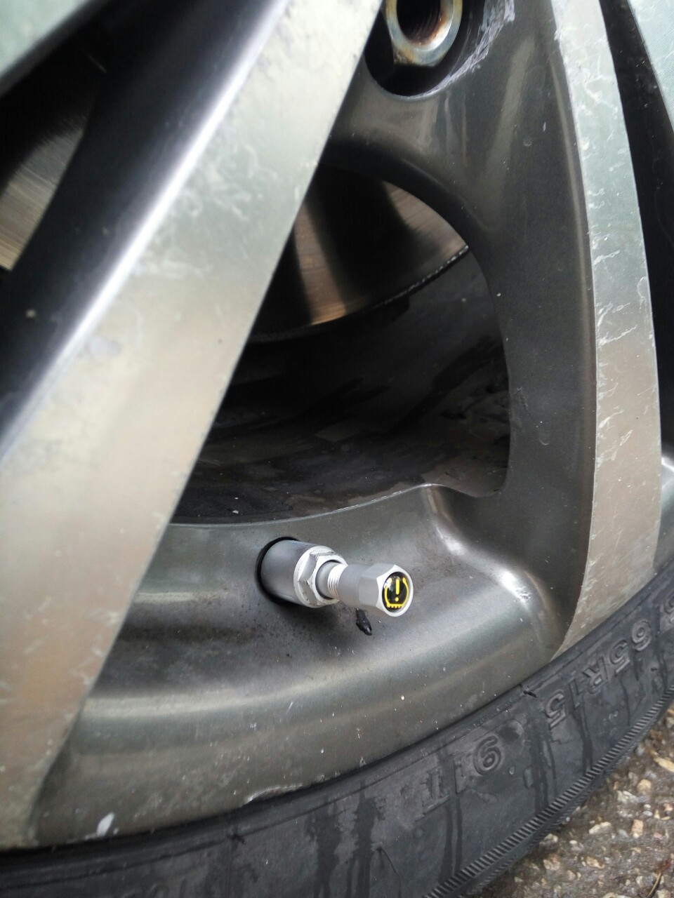

Още една глезотийка на андроидското ми китайче - TPMS:
Ресивърът е блутут,вързан към USB вход на мултимедията,без да влияе на свързаността на
телефона с нея..Снимките ги слагам единствено с цел популяризиране на необятните възможности на китайските андроидчета,а не хвалба.Цена на комплекта в момента от популярен китайски сайт:ресивър и 4 сензора - около 80 лева.

[TPMS]Система за следене на налягането в гумите - Reset Tool
Дълго да си ги ползваш макар, че на мен са ми крали метални капачки от 50ст. бройката.

Много удобно е TPMS... За съжаление и на мен са ми крали капачки от 50ст/бр

Затова аз си прибрах оригиналните и си сложих обикновени пластмасови и съм "рахат".
