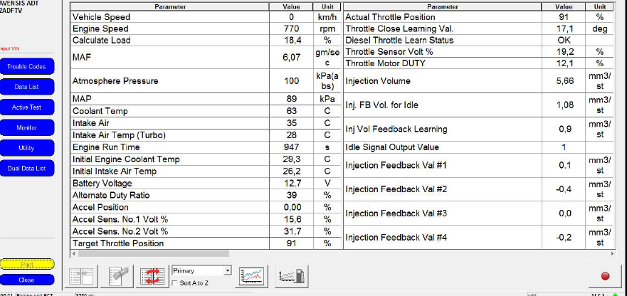

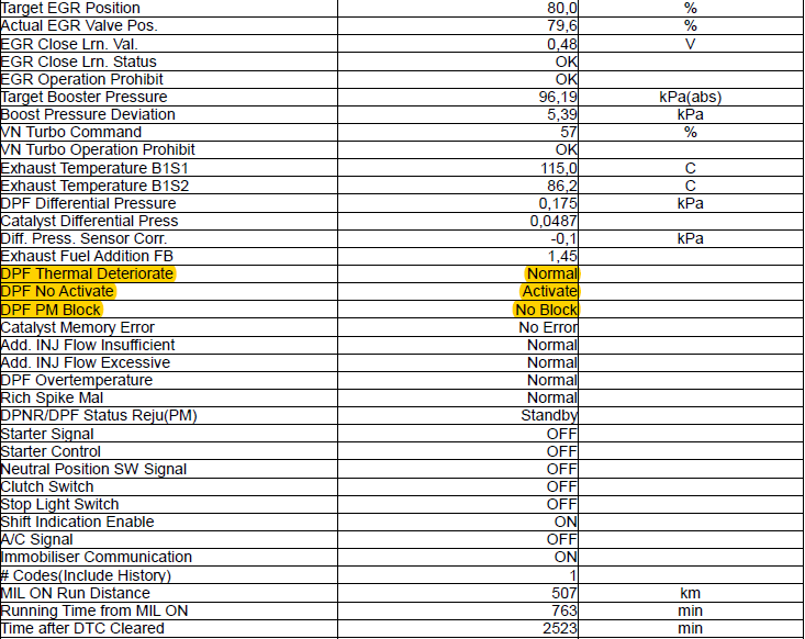

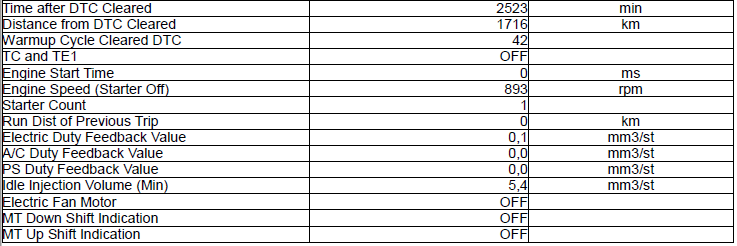

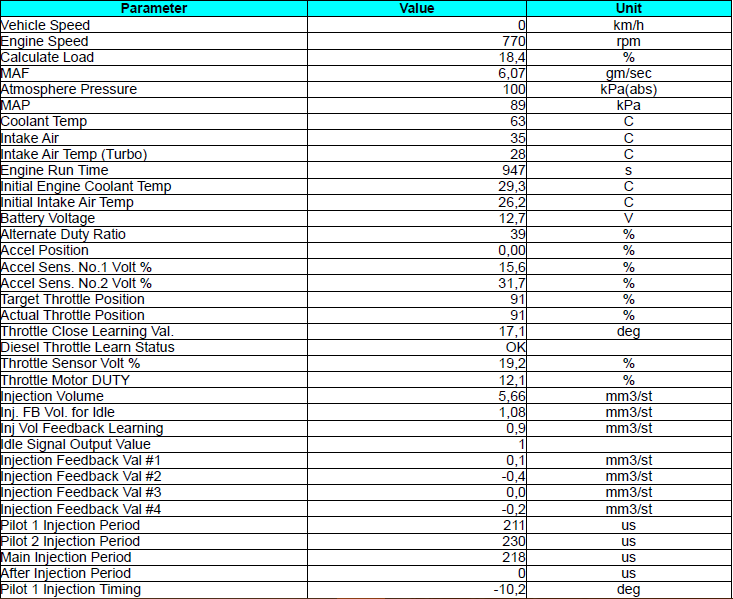

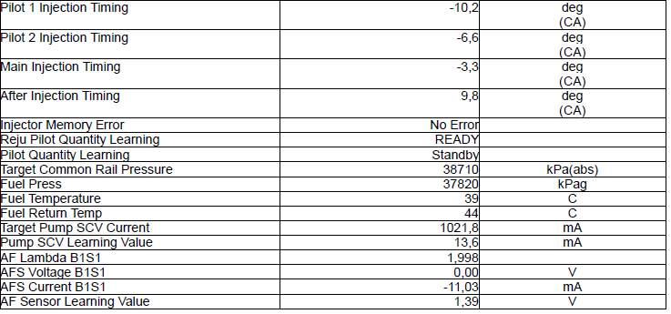

спрял съм се на модела с двигател 2,2 D4D. Гледах няколко автомобила и изведнъж ми изпадна много прилична оферта. Засега преговорите с продавача вървят много задоволително. Въпросът е : закачих я на компютъра, след като си инсталирах TechStream, разгледах, почочвърках, но все пак не съм разбирач за това моля за съвет. Прикачам репорт от диагностиката, но с уговорката че е направен при престой на място след като двигателя е работил около 15тина минути. Колата не е регистрирана и нямаше опция да я изкараме и да направя запис в движение. Успях да направя и 30 секунди запис с Techstream, но като се опитам да отворя файла ми изисква нов лиценз - естествено, като съм с кракната версия...
Моля ако някой забележи нещо нередно да даде знак. Очаквам колата днес да влезе в сервиз на Тойота за обстоен преглед и финално решение дали е мойта или не...
Предварително благодаря на всеки отделил време.

Обърни внимание на Battery Voltage 12.7 Според мен е ниско. Тази сутрин закачих моя авенсис да погледна как е и малко след запалването забелязах 13.7V, а 5 минути по-късно докато рових из настройките напрежението бе 13.8V
Другото притеснително в тези данни е, че са изтрити грешки преди 1716km и са изминати 507km със светещ MIL.
Fuel Pressure е малко по-ниско от Target Common Rail Pressure евентуално проблем с SCV. Слагай транзитни номера и тествай на високи обороти дали няма да има липса на мощност.

Отново благодаря за бързия отговор. В крайна сметка от Тойота потвърдиха съмнения за задръстване на ЕГР, другите грешки са изтрити и не може да се проследи дали има проблеми. На газ-анализ показа отрицателен резултат за прегряване. Има също и грешка в датчик на ABS, който трябвало да се откачи, почисти клеми и т.н., или да се тури нов за да се разбере дали от датчик или кабел.
Относно волтажа, съмнението е в ролка на генератора, която е поизносена и започвала да приплъзва. Неясно защо, за автомобил със START/STOP система е сложен акумулатор 70ah, то е важен стартовият ток де, но все пак ми е малко странно.
За ходова част никакви забележки, така че от днес съм горд собственик на мечтаната Тойота, даже с успешно сваляне на още 500 лв. от цената. То е ясно къде ще идат те, но и това си е малък успех.
