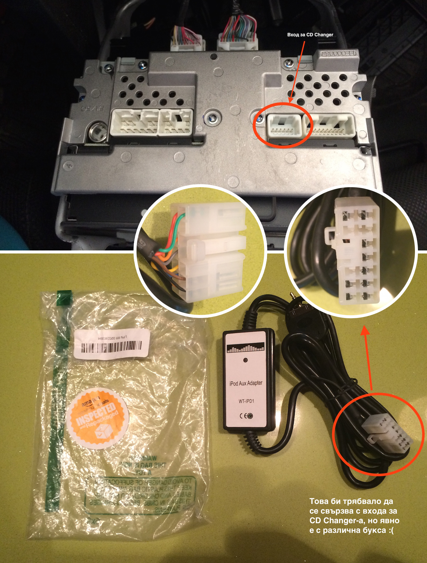

Поръчах си от щатите един интерфейсен кабел, който по всички спесификации и коментари изгрежда да е точно за моя модел, да обаче буксата за връзка към аудио модула (входа за CD changer) е напълно различна от тази която трябва да бъде. Прилагам снимки. Предположението ми е, че вероятно американските тойоти, макар и външно да имат същото табло, имат определени разлики в буксите.
Та, някой има ли идея дали предположението ми е вярно и мога да си реша проблемът с евентуален преходник или чрез намиране на подходяща букса и преправяне на настоящата букса на интерфейса, който имам. Или пък ще ми се наложи все пак да си взема европейско решение (на Yatour или Grom)? И изобщо има ли някой, който да е на ти с тия аудио интерфейси и да може да удари едно рамо?

Това , което си взел , би трябвало да е за по-старите тойоти.

Ами, дават го за моделите до 2006та, и на картинката беше показан моя модел на таблото...

Тук,че не четете добре,но и като пазарувате/плащате пак не четете - лошо става.
Трябвал ти е този вариант:
http://www.amazon.com/Select-Auxillary- ... B009L4ITMC
Кое е твоето радио - не си посочил ниво на оборудване,нито двигател,нито РАМА - аз знам,че е 1ZZ,но другите как да разберат,за да ти помогнат?
86120 RECEIVER ASSY, RADIO
86120-05081 MATSUSHITA, ID=W53904, TYPE A:REFER ILLUST. 1 € 1,209.02
86120-05120 PANASONIC, ID=W58831 1 € 3,529.49 - залагам на този
86120-05130 PANASONIC, ID=W58832, AUDIO-RADIO/CD CHANGER/DISPLAY/8SP/STRG.SW 1 € 4,079.38 - не е този
Ето схема на W58831:
Чети си тук например - http://www.caraudiogroup.com/knowledge_ ... 00002.html.
Приятно рязане и кримпване наново. :thumbsup:

Благодаря Akima.
Сега остава някоя добра душа да каже от къде да намеря правилната букса.... На някого на му се търкаля една ненужна?

Преходници от 6+6 пиновата (малка) букса към 5+7 пиновата (голяма) букса има много, но обратното изглежда не съществува. Т.е. всички готови кабели, които намирам са със женска 6+6 и мъжка 5+7, а мен ми трябва точно обратното.
Както и да е, писах на dargoil, който изглежда има същия проблем. На него му трябва моята букса, а на мен неговата... ако се съгласи - режем, разменяме буксите, пренареждаме пинове по дадените схеми и си решаваме и двамата проблема.
Ако пък не - ще се пробвам да намеря само букса (некримпната), което ми се струва не особено вероятно да се случи, или пък ще си поръчам някаква друга евтина глупост, която има подходящата букса (да речем това: http://www.ebay.com/itm/Car-MP3-Player- ... 2a58cd1f80) и пак рязане, сукане... и т.н.

Мнение от Akima » 29 Сеп 2015 21:58
Akima написа:...
Вече всичко е казано... някога, някъде... :whistle:
http://www.ycarlink.com/pd_15905_Y-adap ... models.htm
http://www.ycarlink.com/1469_Extra-parts.htm
