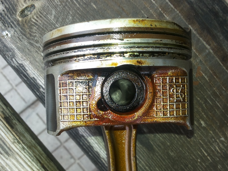

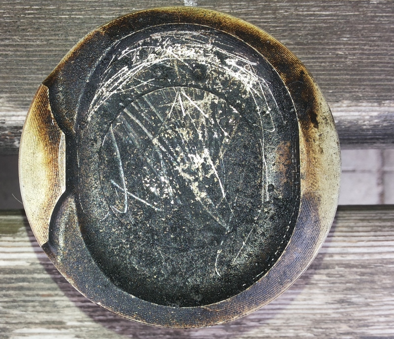

Оказа се че проблемните мотори се монтират на автомобили до средата на 2005-та. И аз преди да я купя бях чел във форума че са до 2003-та, и съм спокоен че всичко е ОК, но ... уви. Старите бутала имат общо 4 отвора под маслените сегменти. За постигане на по добро охлаждане новите имат по 8 и едни допълнителни канали от към болта. Ето 1-2 снимки на старо бутало, но не съм го снимал от към отворите.
20140501_100807 (800x687).jpg (498.75 KiB) Преглеждано 4315 пъти
20140501_100724 (800x599).jpg (348.37 KiB) Преглеждано 4315 пъти
http://www.fapremove.com
Програмиране на TPMS сензори.
Re: Не какво да е, но разход на масло...отново Авенсис!
Мнение от Japanese_fever » 14 Авг 2014 06:24
Явно механника пробива точно тези 4 допълнителни дупки на буталото, за да подобри охлаждането. Ако старите и новите бутала имат еднаква конструкция, не би трябвало да е проблем, т.е. той човека си знае какво прави.
