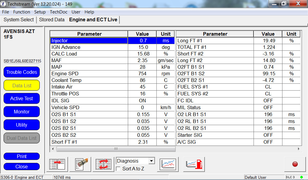

Прикачвам живи данни на загрял двигател.
От информацията на колегата Миланов имам проблем с дългосрочната корекция на впръсканото гориво. Стойността му трябва да бъде 0 или едноцифрено число, а при мен е положително двуцифрено 14.80.
Премахнах катализатора и изчезнаха грешките 0420 и 0430 за намалена ефективност.
Колата стана малко по-добре, но продължава да смърди на бензин и да си тресе.
Въпроса е каква е следващата стъпка, която трябва да предприема?

Не предприемайте нищо. Short Trim е на минус, което означава, че малко по малко колата би трябвало да намали Long Trim-овете. Покарайте още ден два и проверете пак.

Благодаря за съвета!
Няма да бутам нищо по-колата само ще карам. Надявам се ECU-то да се самоадаптира и да намали обогатяването на горивната смес, че мирише на бензин, не се трае.
Всичко съм проверил по-тази кола и считам, че проблемите и не са механични, а софтуерни. Вярно, че няма никакви записани грешки, освен изменение на параметрите на живите данни .
Явно ЕКУ-то влиза в някакви зададени аварийни режими от които, представа си нямам как да го изкарам и преведа в нормално състояние.
