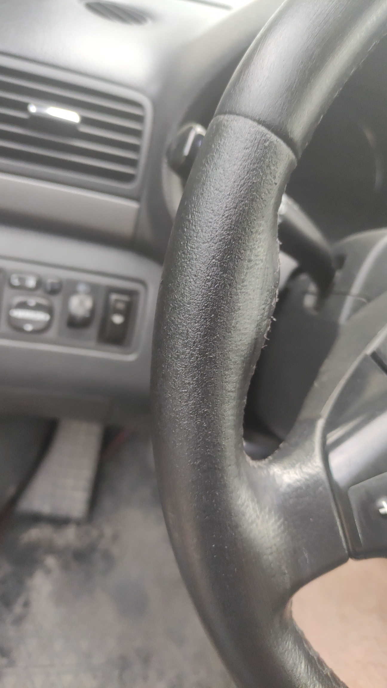

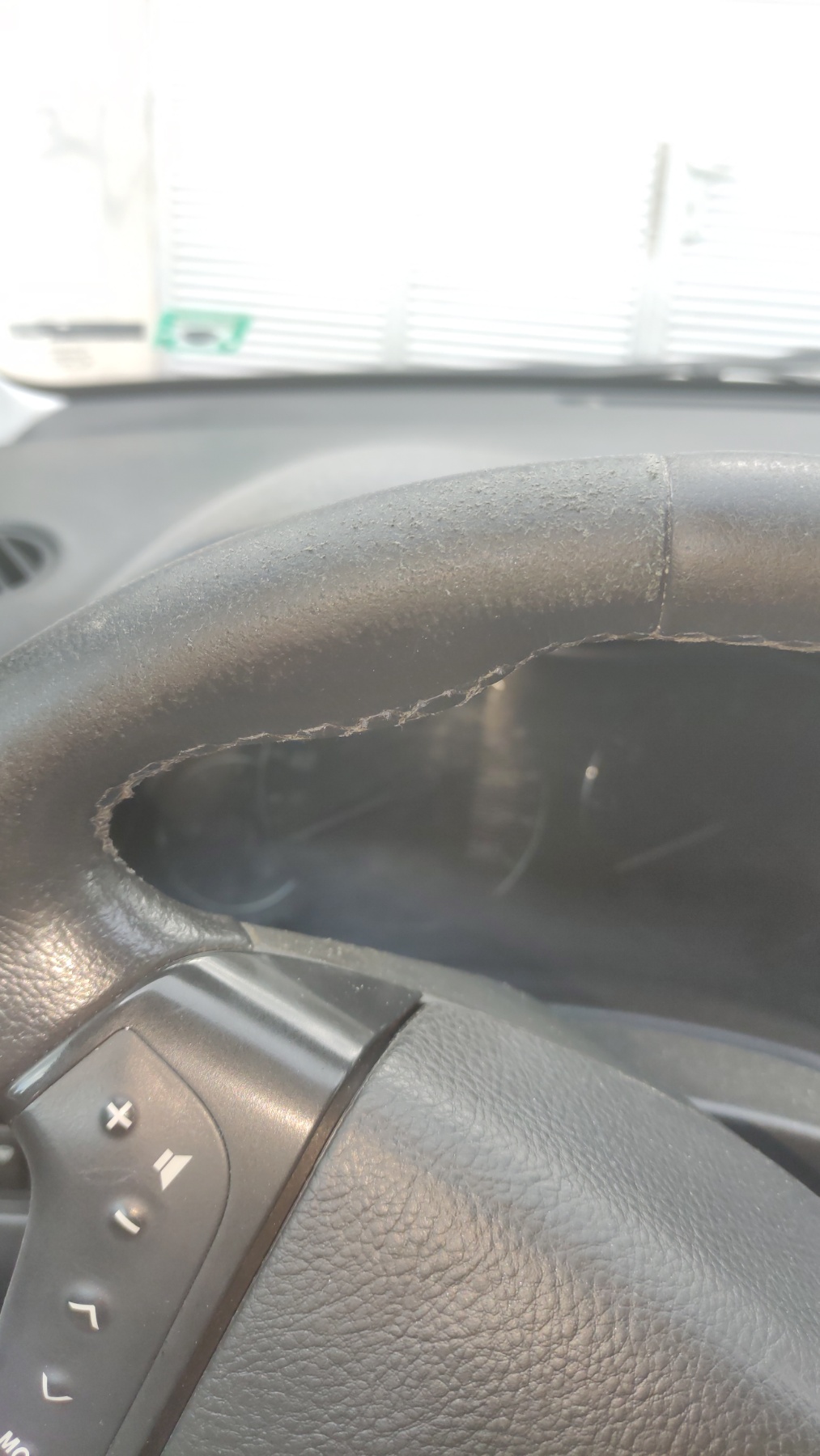

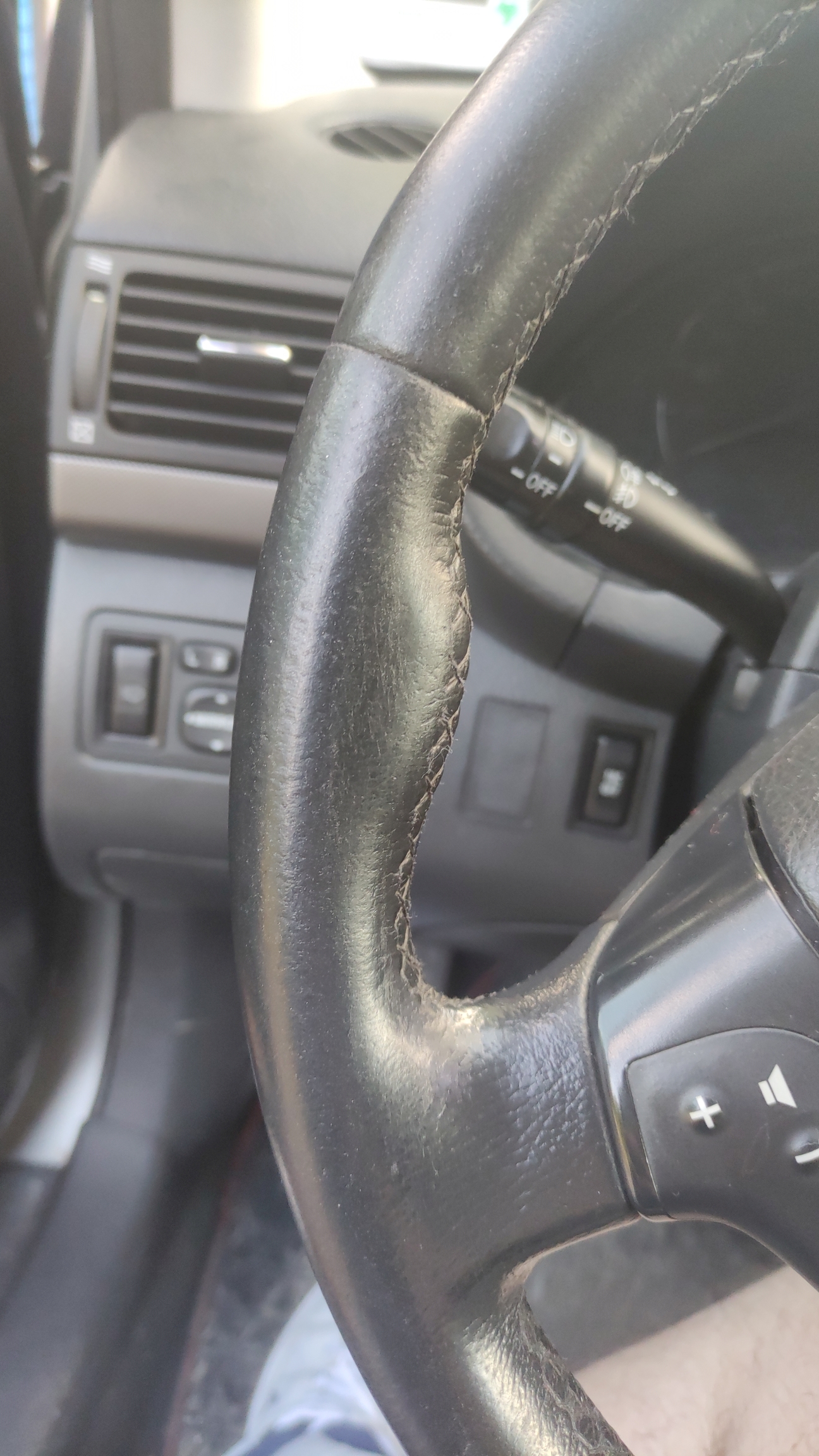

Да добавя как се възстановява покритието на волана...
Накратко - преди седмица ми се "разроши" кожата на волана в един сектор, "среден размер", горе вляво. Предполагам, причините са, че го пече слънцето през стъклото на шофьорската врата, когато е дъждовно навлиза влага, годините и бог знае още какво друго. Волана е на колата от подписа - T25, 12.2005 г.
Процедурата е следната:
- Купувате си крем-реноватор за кожа. В моят случай "Казабланка"-та от снимката (2.49лв.). Има черен, има и безцветен вариант. Зависи колко е останало по кожата от оригиналният цвят. Аз използвах черният вариант.
- Измивате идеално мястото което ще ремонтирате - с мокра кърпа за деца, препарат за тапицерии, кърпи за стъкла и огледала, обезмаслител, каквото намерите за подходящо. Чакате да изсъхне идеално. Целта е след като изсъхне кожата да няма следи от мазнина и мръсотия и на пипане да е суха като лист хартия.
- вземате парче водна шкурка 1200 и заглаждате власинките, търкайки по посока на власинките, така че да легнат надолу. НЕ МОКРИТЕ шкурката. Снимката "преди" е след частично прешкурване преди 3 дни. Така или иначе, кожата си се разроши още за тия 3 дни.
- намазвате на тънък слой крема около износеното петно, самото износено петно го напоявате с гъбичката и заглаждате с гъбичката. Нормално е да остане на бразди и да стои матово!.
- Изчаквате 15-20 минути да поизсъхне крема, и да си направи "кожичка".
- полирате с мек плат, който не отделя власинки и влакна. В моят случай ми досвидя да съсипя чисто нова микрофибърна кърпа, и ползвах парче от памучен чаршаф. Движите се с парцала в началото по посока на власинките, така че да ги загладите надолу. Целта е да намалите износеното петно, но мяма да успеете да го ликвидирате напълно. Гоните резултата от снимката с първия слой - кожата стои на шупли, но на пипане не се усещат "космите".
- Намазвате с тампониращи движения зоната със шуплите, и отново заглаждате с гъбичката леко отгоре.
- Изчаквате да засъхне отново около 20на минути.
- Полирате с парцала, без да натискате изобщо - предният слой и новият са още слаби. Следите порите от първата снимка да изчезнат, ако не се затворят напълно - пускате следваш тънък слой, докато се запълнят порите на кожата.
- след последният слой изчаквате още 20-на минути и на парцала слагате капка препарат за табла, препарат за кожени тапицерии или спрей за табла. Мазнината трябва да е буквално капка, колкото да намалите триенето на парцала, докато политате за последно последният слой. Внимавайте с мазното - ако си омазните волана сериозно, ще имате проблем с управлението на самият автомобил, защото воланът ще е мазен и хлъзгав.
- Готови сте. Имате запасни крем и шкурка, за поне още 2-3 волана, ако не повече.
При мен петното излезе на цена ~1.20 за шкурка и 2.49 за крема, плюс близо 2 часа чакане и полиране.

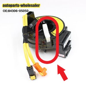

От чисто любопитство:
Като гледам снимки из нета на Тойотския лентов кабел, идва с нещо като свинска опашка долу вляво.
Не може ли да се застопори преди свалянето му по същия начин с нещо, за да не се размества?
Ако някой е свалял... Не се напрягам засега да стигам чак дотам, но вероятно ще е полезно за следващите, които четат това.

Проблемът е да не го завъртиш докато е демонтиран...
Кабелът има малка дължина - т.е. от 'нулево' положение има да кажем два оборота във всяка посока (да кажем +/-2 оборота.
Ако при демонтажа го завъртиш на оборот на някоя страна, ти променяш положението на кабела и той в едната посока ще има възможност да се завърти на 3 оборота на волана, ама в другата - само на 1 оборот. Та като го напънеш в тази втора посока на 1.5 оборота - и той се е скъсал...
Иначе май то няма голяма точност при монтажа - умерваш оборотите и толкова..
Ако толкова искаш - може и с тиксо да го залепиш, но пак е важно да не завърташ волана междувременно - трябва да умериш броя на обороти...

Точно за това попитах. Ако се купува нов има предпазен щифт, който го застопорява в нулева позиция, и се сваля точно преди монтажа на волана.
Ако се "нулира" волана в "неутрална" позиция (един вид нула градуса), дали не може да се застопори наново във същият отвор. По презумпция, при нулева позиция, отворите на кабела трябва да съвпаднат, "по заводски".
Ако е възможно, това би спестило цялата драма с намирането на вярната позиция, ревящата система за стабилизация и последващата калибрация на волана. И евентуално индикация къде е "нулата" на моргаджийски екземпляр, на който не се знае на 100% къде е бил волана. Примерно преди месец, попаднах на Авенсис като моя, с удар в предно ляво колело - пръта на полуоската беше сгънат на почти 90 градуса...

Сигурно може, но не виждам защо да го правиш - ако не местиш нищо - нещата ще съвпаднат при обратния монтаж... Да, добре е да изкараш всичко в нулево положение - така е най-лесно за ориентация.
Виж за моргаджийския - навярно бих пробвал на ръка внимателно да го превъртя няколко оборота (броейки оборотите) за да видя в коя посока ще усетя опъване на кабелчето (без да го напъвам).
След което да върна обратно поне 2 оборота (ако воланът ми е 1.5 оборота от нулево до упор) и да съм сигурен, че при монтажа няма да имам възможност да достигна това положение при въртене на волана...

Имах предвид нещата да са дуракоустойчиви. За тоя оградения на картинката чоп става дума - предполагаемо е достъпен само от "кота нула".
По презумпция, би трябвало да е. И ще е много лесно "нулирането", дори на моргаджийски кабел, без значение в какво положение на волана е изкормен кабела.

Не вярвам да е така - това просто фиксира кабела за да не го превъртиш с оборот... Извадиш ли го - можеш да го превъртиш с оборот и при монтаж - да го скъсаш с волана..
То не че не можеш да го скъсаш и при правилен монтаж и вадене на шплента след монтажа, ако преди това не си центрирал гумите, а си завъртял волана на оборот в някаква посока де
