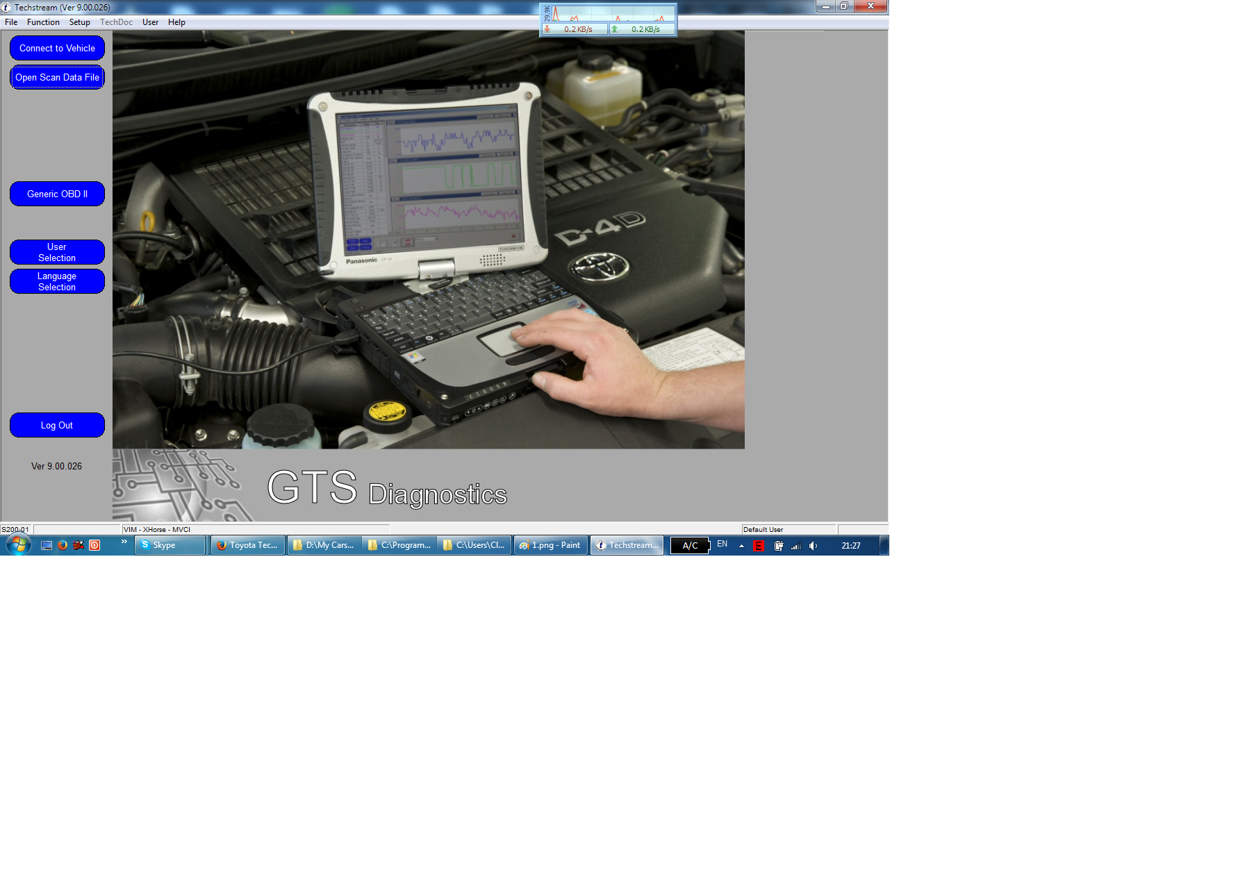

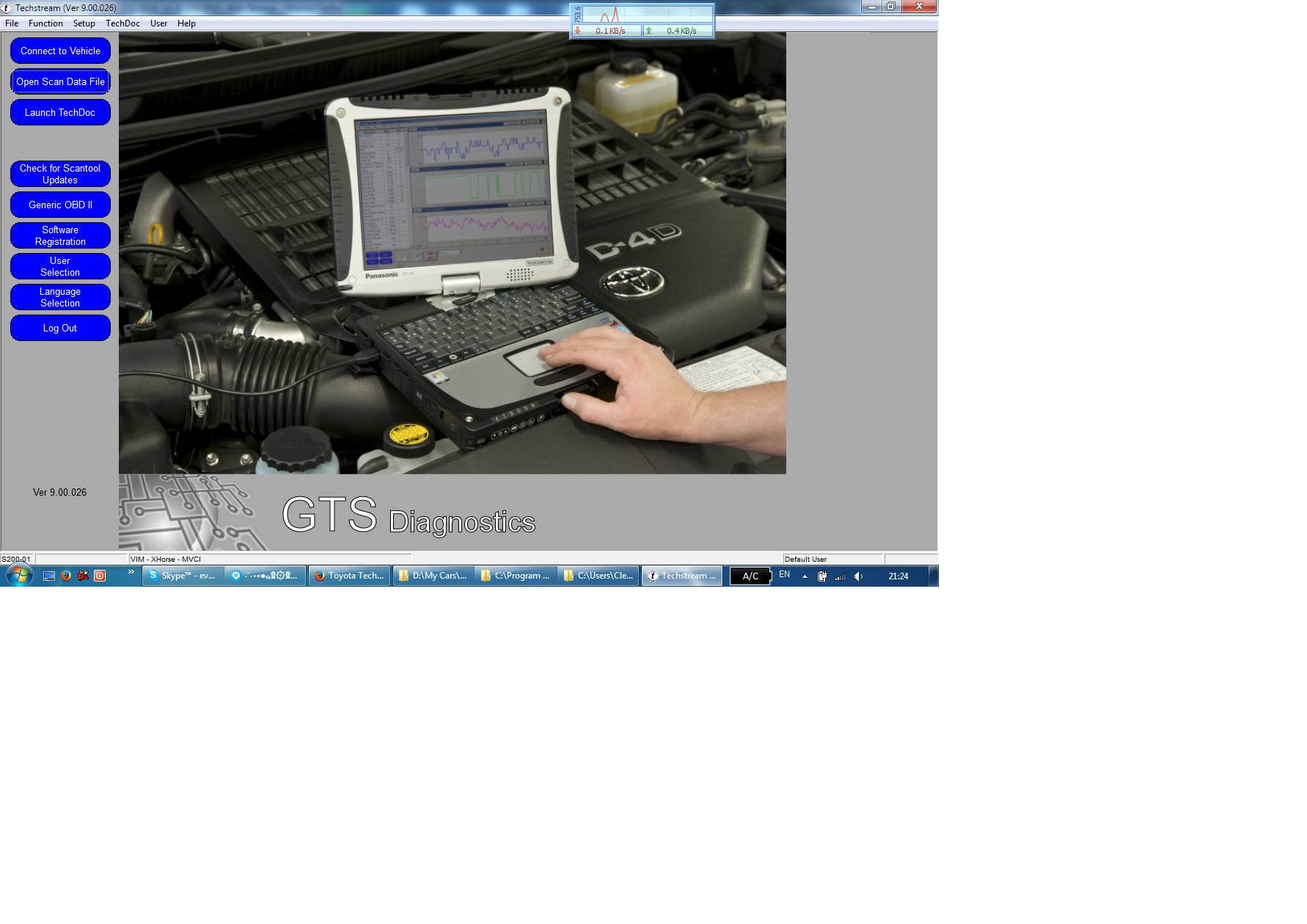

Благодаря, този номер го знам и работи, само, че след като го направя на заглавната страница изчезват в ляво 2-3 бутона, не мисля, че са важни, а и не съм пробвал още как работи на колата.lederman написа: намери C:\Program Files\Toyota Diagnostics\Techstream\Env\IT3System.ini (или като ти е пътя до файла)

Ще дам скрийн шотове преди и след лечението...

- 1.png (1.25 MiB) Преглеждано 12994 пъти
- 2.png (989.08 KiB) Преглеждано 12994 пъти
