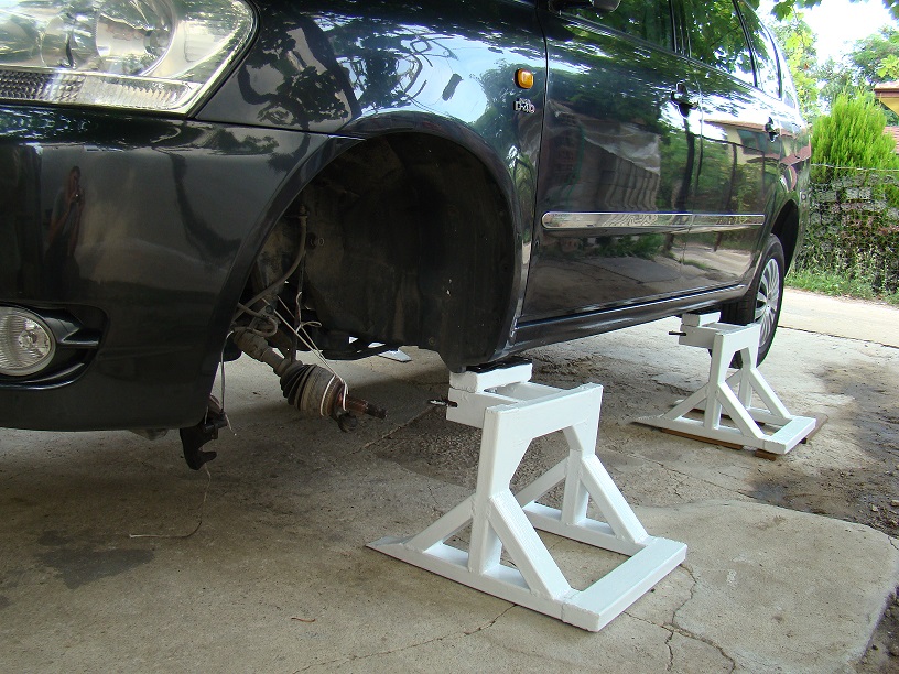

Toyo_driver написа:...А иначе както виждаш от снимките всички части са от графата "Изгодни оригинални авточасти" с изключение на дисковете. Някъде из форума четох за mister-auto.bg, цените им бяха ОК и реших да пробвам сайта... та 2бр. + транспорта от France ми излязоха 2х60+34=154лв без да говоря за отстъпки и други, само дето се чака 10 дена. Същите дискове са на клиентска цена 2х110=220 лв. в Ауто + и ако ползваш някакви отстъпки можеш да постигнеш горе долу същите цени. Само имай предвид, че имат надпис Made in Italy tooth.gif tooth.gif tooth.gif

Не знам защо, но за първи път виждам това ти мнение колега Тойо rolleyes.gif . Отворих този сайт и гледам на Ате дисковете 120 лв. комплекта, а аз ги взех за малко повече пари. И си викам това майната му, купил съм ги преди доста време, ами тогава смятай задните накладки дето ги взех скоро (на същата марка) ... колко ще са ... и установих, че съм ги взел доста по изгодно от цената в сайта. Така че, май за всичко трябва да се проверява на пет места.
Както и да е и аз останах доволен от дисковете, а и накладките са им ок, като материал. Въпреки че, на задните се наложи леко да изпиля краищата на металната част, която контактува със супорта на спирачния апарат. Много стегнато влизаха заради брадите, останали от явно не толкова качествения срез на метала smile.gif
