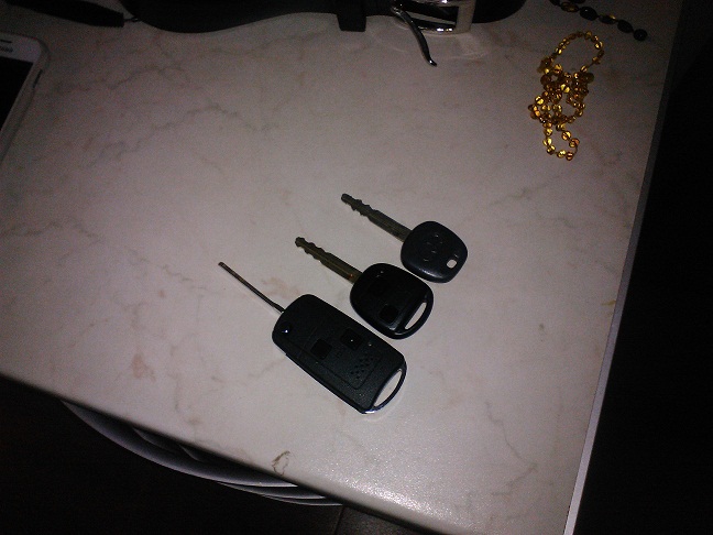

Изчетох всичко, но не мога да си отговоря на въпроса който имам, така че питам. В следната ситуация съм... Имам следните ключове за колата (Авенсис 2000г):
От ляво на дясно:
Ключа който ми работи напълно - заключва, отключва, пали
Ключа на който му работи само централното - заключва, отключва. Като се опитам да запаля, върти само стартера, колата не пали.
Другите два ключа не знам за какво са, дори не съм пробвал да паля с тях
Както се вижда, най-левия е сдал багажа. Факта че Тойота искат над 80лв за да сменят едни гумени бутончета със себестойност 0.01ст ще го оставя за друга тема. Как да накарам средния ключ да запали? Така ми ги дадоха от Тойота, просто тогава не ми се разправяше, после вече стана късно и т.н.
Предполагам че трябва да отида на ключар? Какво да очаквам като процедура и пари, не искам да дам просто кард бланш на някой да си измисля услуги и цени без да имам представа за нещата :)
Поздрави!

На първия ключ си смени само гумичките - вземи си от:
key.bg
Третищ бутон можеш да изрежеш, ако нямат само с два.
На втория трябва да се види дали има транспондер и ако има да се обучи към колата (по рано в темата са описани няколко варианта). Може и с техстрийм - вече има доста колеги с кабели - може някой да помогне. Другите два ключа палят ли двигателя? Иначе са т.нар. vallet keys - по принцип палят, но не могат да отключат жабката.
На снимката не се вижда, ама май на първите два ключа има допълнително дистанционно?

Мерси за отговора, обяснява много неща. На първите два ключодържателя е закачено по едно дистанционно за алармата (която е независима, т.е. не е към централното и т.н.).

На авенисиса ми 1999-та имаше два ключа като първите на виншен вид. И един сервизен, сив на цвят и нарязан по различен начин.
Така, че последните два не ми изглеждат оригинални за колата.
