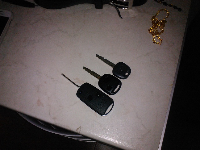

Да споделя и аз до къде я докарах. Отидох със счупения ключ при ключар и той ми наряза зъби на нова заготовка и ми прехвърли кутийката с дистанционното и чипа, като ми смени и батерията срещу 25лв. Няколко дни по-късно ми се наложи да клекна рязко и ключа така ми се заби в крака, че чак кръв ми потече. Колко псувах няма да споделям, но се видяхме с една позната, която работи в склад за ключове и ми донесе сгъваема заготовка за 12лв (цена като за наши хора). Отидох при същия ключар и той ми направи сгъваемия ключ, като чипа в началото не хващаше и допълнително го премести, за да хваща. Сега е ОК. Иска ми се все пак да намеря едно дистанционно и да си окомплектовам стария ключ. При моята позната продават и чипове (3-4лв) и ще си взема ако си намеря дистанционно. Въпроса ми е : дали няма да може да се настрои при нужда и външно дистанционно (от аларма)?

Твоят ключ като моя ли е ?
