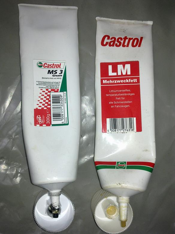

Ето греста:

Благодаря ти max-2.
Само че сега малко съм объркан.
Тъмната грес ОК но светлата пише че широкоспектърна и температурно устойчива. Че за нея не съм сигорен дали е правилната грес за каре тази същатат грес в Германия я изпилсват за места кадето няма много обороти като кормилна щанга в капачките на лагерит на главината. Не знам дали става за тази цел.
Ти от къде имаш такава информация че става?

и за двата пише че са за ниско оборотни лагерни връски. Това според мен узначава че не стават за полуоски но моля да ме поправите ако греша.

Тези смазки ги избрахме с един механик, като ги купих от магазина до сервиза. Общо взето няма голям избор с гресите, които се предлагат, щом казваш, че светлата грес става за лагери на главини, главините не са с по-малко обороти и по-малко натоварване от карето, а дори повече. Аз пакетчетата, които ги дават към маншоните от 10-15лв. ги ползвам да си смазвам вратите на гаража, че там въобще не се знае какво са сложили...

Принципно на пазара има греси колкото искате . Това , че ги няма в Практикер или в железарията до вас не е показателно .
Другото важно нещо е , че обороти до към 10 000 са си ниски обороти . А полуоските никога няма да се въртят дори и с 5000 така , че както казах прекалено много драматизирате с тази грес за полуоски . Стига да е качествена всяка една грес ще стане за там .
В един материал за обучение на механици на Тойота за карета е дадена абсолютно обикновенна широкоспектърна грес . А за лагерите дават някаква по тъмна MO2S ( молибден ди сулфат ) . Най-вероятно заради по-малкото триене .
