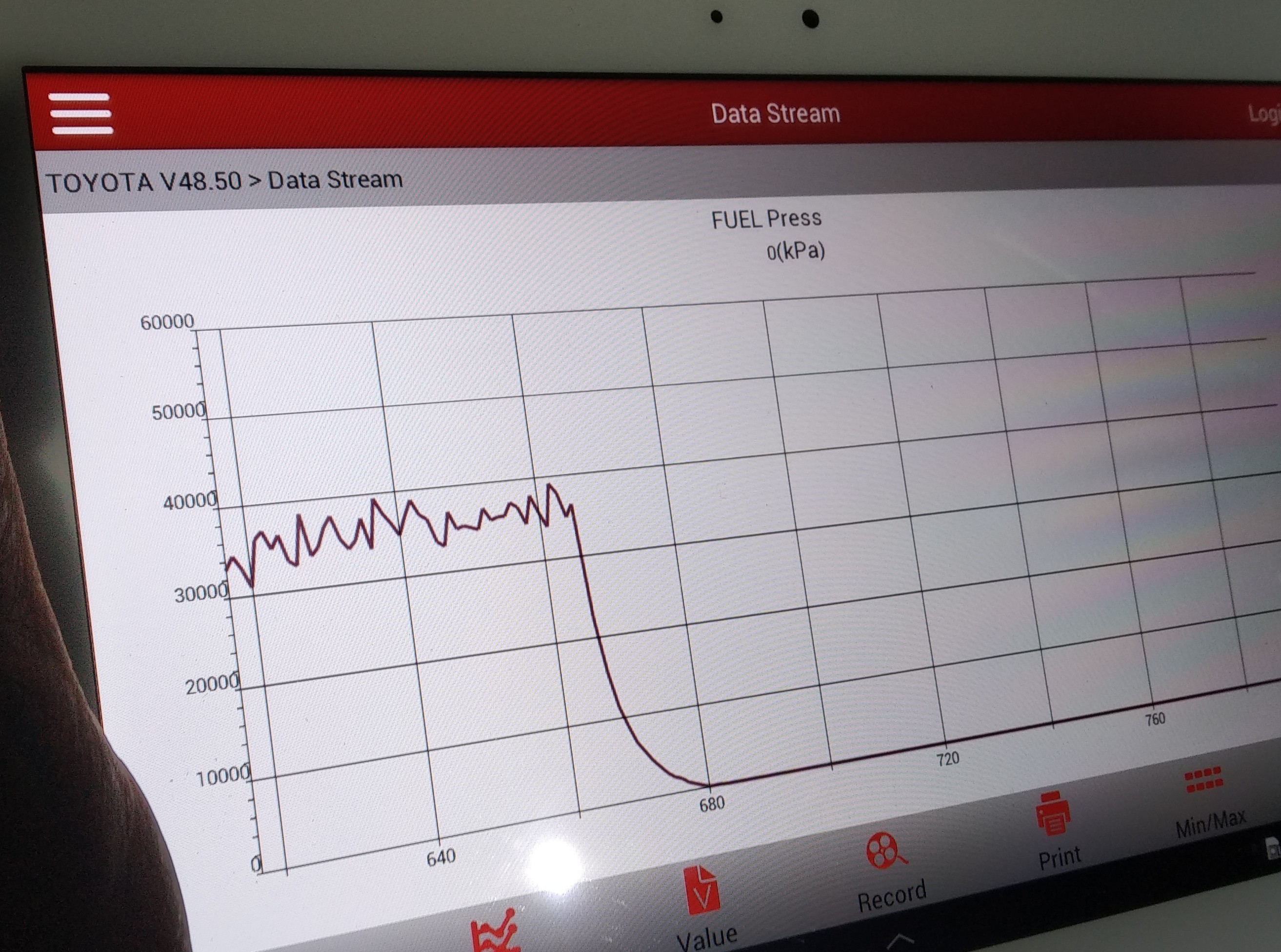

Закачихме колата на друга диагностика и забелязахме че след гасене на мотора налягането веднага пада до 0.

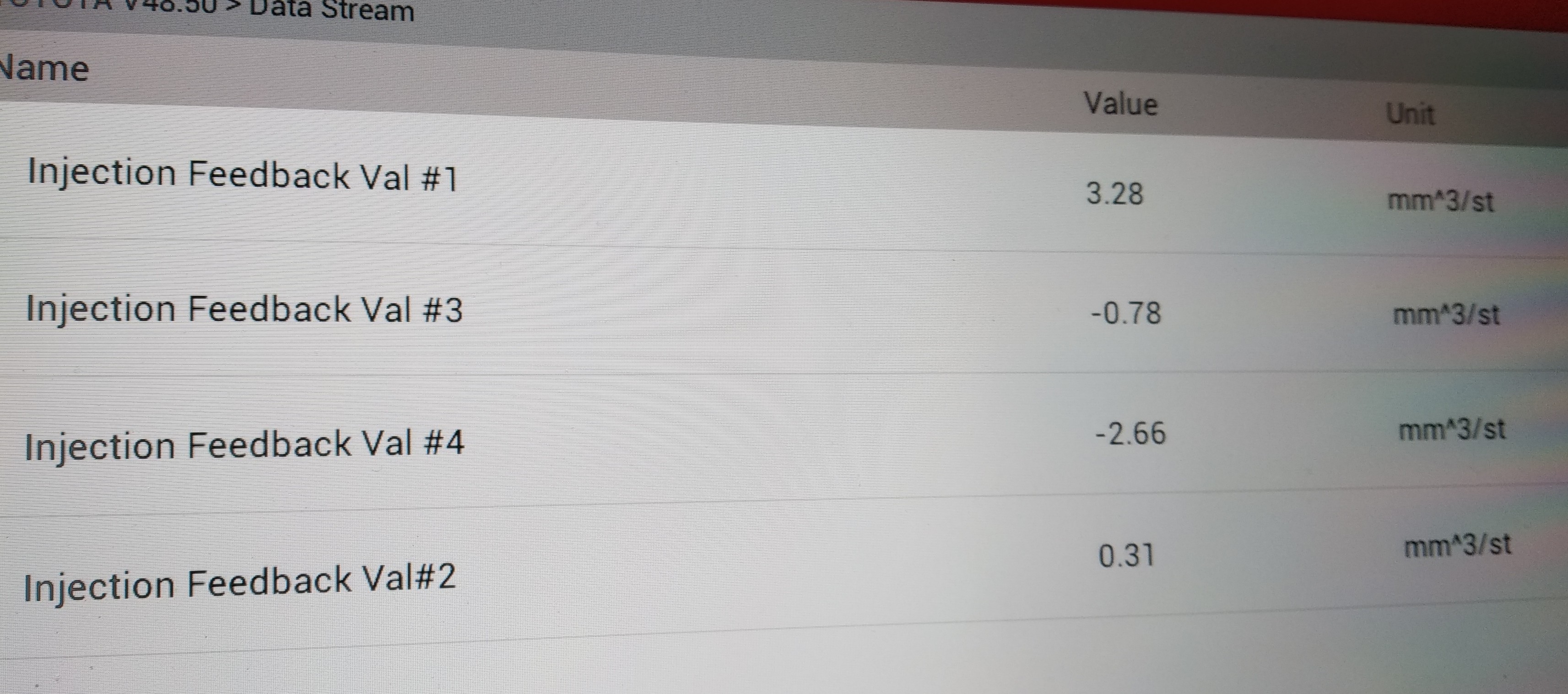

Ще се пробвам да кача снимки от диагностиката и от стойностите на дюзите
- Тук се вижда как рязко пада налягането при изгаряне на мотора.мисля че все трябва да държи налягане

- А това са стойностите на дюзите при леко топъл мотор ,изминал 3км преди теста
- IMG_20181107_181916~2.jpg (1.03 MiB) Преглеждано 8911 пъти

Първа и четвърта дюза са заминали.Най-добрият вариант е рециклиране и на 4-те дюзи.

И аз видях че са със завишени стойности но Неми се вярва заради тях да се случват тия аномалии със труден старт когато е студена колата и да завива и губи мощност.Набива грешка P0093 .

какви пари върви рециклирането на дюзите?Къде ще препоръчате и трябва ли после да се обучават?
- veso_hds
- Мнения: 1476
- Местоположение: Бургас
- Благодарил/а: 51 пъти
трудно палене на corolla verso 2.2 D4D при студен двигател
В Бургас има кадърен човек,който ги прави за 200лв. едната.Предполагам,че и около Разград ще има някой.На моя мотор( 1CD FTV) няма нужда от обучение,за твоя обаче не съм сигурен.При рециклиране на 4-те дюзи дава една година гаранция,ако е само една-един месец.
