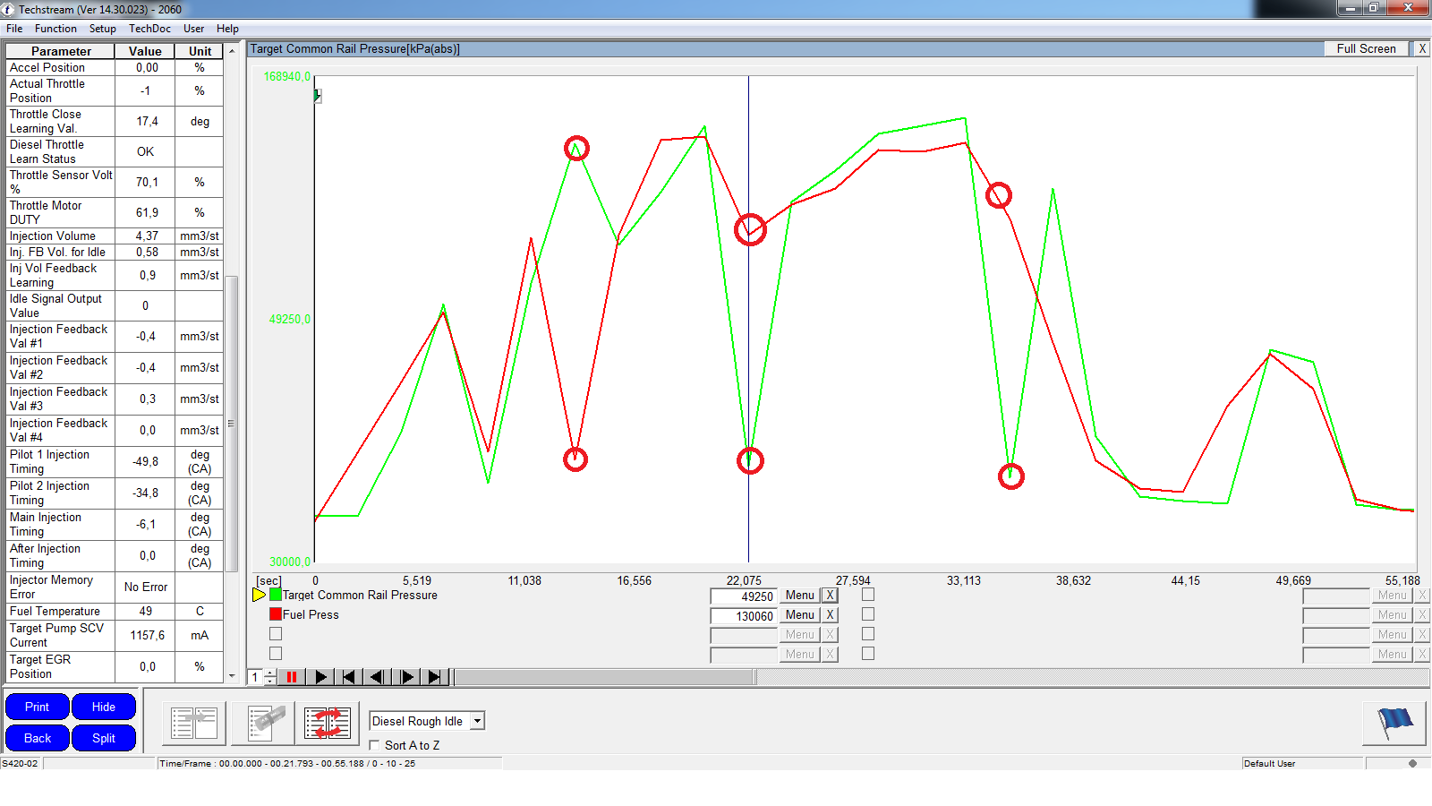

- Има теми тук за почистване на тези клапани. Има и в drive2.ru, имаше мисля и клипове в тубата. Като цяло започнете от там.
- Няма как да прецените кой от двата е "родил". Предполагаемо автомобилът е излязъл от фабриката с два, а не с един и след година да е сложен вторият - навява мисълта че и двата ще са еднакво износени.
- тези клапани доколкото си спомням не вдигат грешка, когато са зле, а само когато са "целите умрели".
Симптом е ако закачите колата на диагностика (Techstream за предпочитане) и погледнете налягането в рейла. На 1CD-FTV не знам дали имаше показание за "target common rail fuel pressure", но дори и да го няма може да си го сверите с референтните стойности от този файл, който съм ви закачил. Стойоностите са от сервизно ръководство за Авенсис t25 1cd-ftv (след 09.2003 по спомен), но са валидни и за вашият RAV4 вероятно. Ползвайте ги за ориентир, ако имате нужда от файл със съвсем конкретни стойности - потърсете си сервизното ръководство за вашият модел и моделна година.
