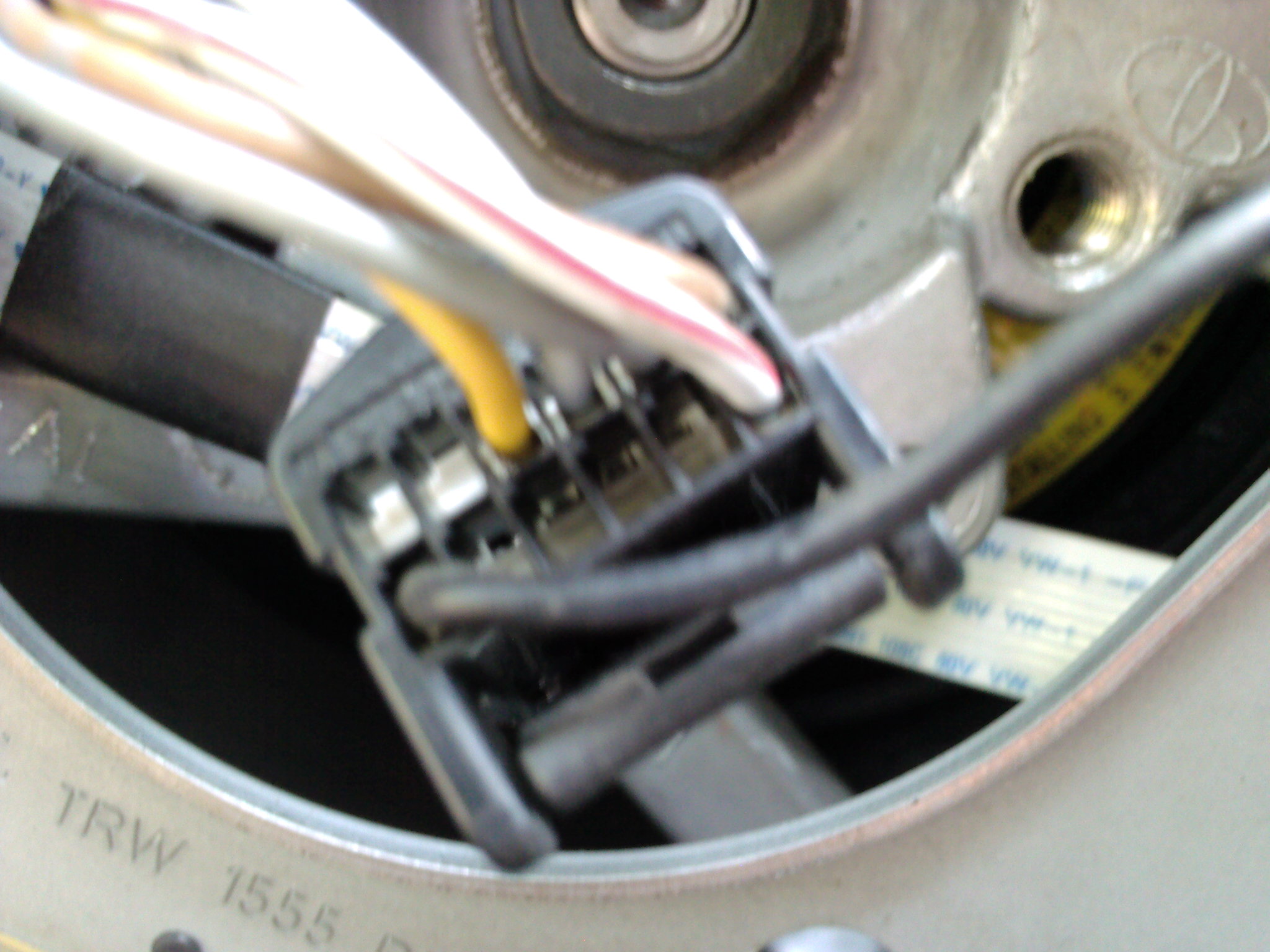

Преди да поръчам лостчета обаче реших да сваля ербега за да вида за какво иде реч,защото гледам на вашите волани имате управление на радиота,а на моят няма нищо.Та за 5мин ербега долу и вижадм същата букса дето да зяакача лостчето.Същата ама не точно!Моята букса е едноредна с 6 гнезда , а вашата е двуредна с 12 гнезда и в моята влиза само 1 кабелче , а във вашата повечко.След откачане на буксата гледам вътре в гнездото което остава към конзолата на волана има само две крачета unsure.gif .Мисля си дали ако се свалят корите на конзолата отзад зад буксата няма да има някакво снопче с още кабели и само да им изведа крачета в буксата???
Другото което прави впечатление е че нямам такава планка за клаксона дето за нея закачате лостчето ,има само в ляво и дясно на волана две къси такива планки,но да кажем че това не е проблем можем да помислим и да хванем там лостчето за круиза.
Повече ме притеснява това че нямам крачета в буксата.Чудя се дали имам и надписче КРУИЗ на таблото и дали въобще компа ми е достатъчо умен да разпознае круиз контрола?
Най-важното е колата е Авенсис версо Д4Д 116к,произведена е 2003г март месец.Мислех си , че е модел с висок клас на обурудване ма може и да не е ohmy.gif .А забравих да кажа,вчера питах в Тойота в сервиза дали може да се сложи КРУИЗ на моята кола и те казаха НЕ компа нема да го разпозна!!!Колко да им вярвам НЕ ЗНАМ !!!

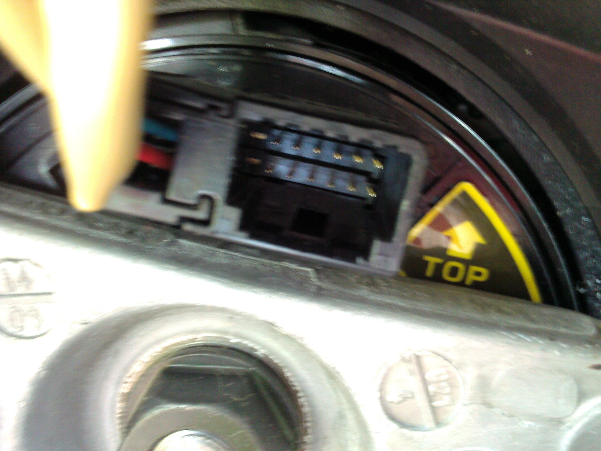

Междувременно разглобих само до въздушната възглавница, изходите и куплонзите са подобни надявам се компа да разпознае новото устройство. Моята кола е от първите Авенсиси 4.2003г, ако стане и аз ще дам нещо полезно на колегите, ако не ще го пратя на някой мераклия колега с подходяща версия.[/list]

MilenXX да стар ти е Авенсиса , ама моя е по-стар с 2 месеца и въобще нямам толкова много крачета в буксата.Може да е заради това че моят Авенсис е ВЕРСО unsure.gif .Факт е че немога да сложа круиза заради липса на окабеляване mad.gif .
