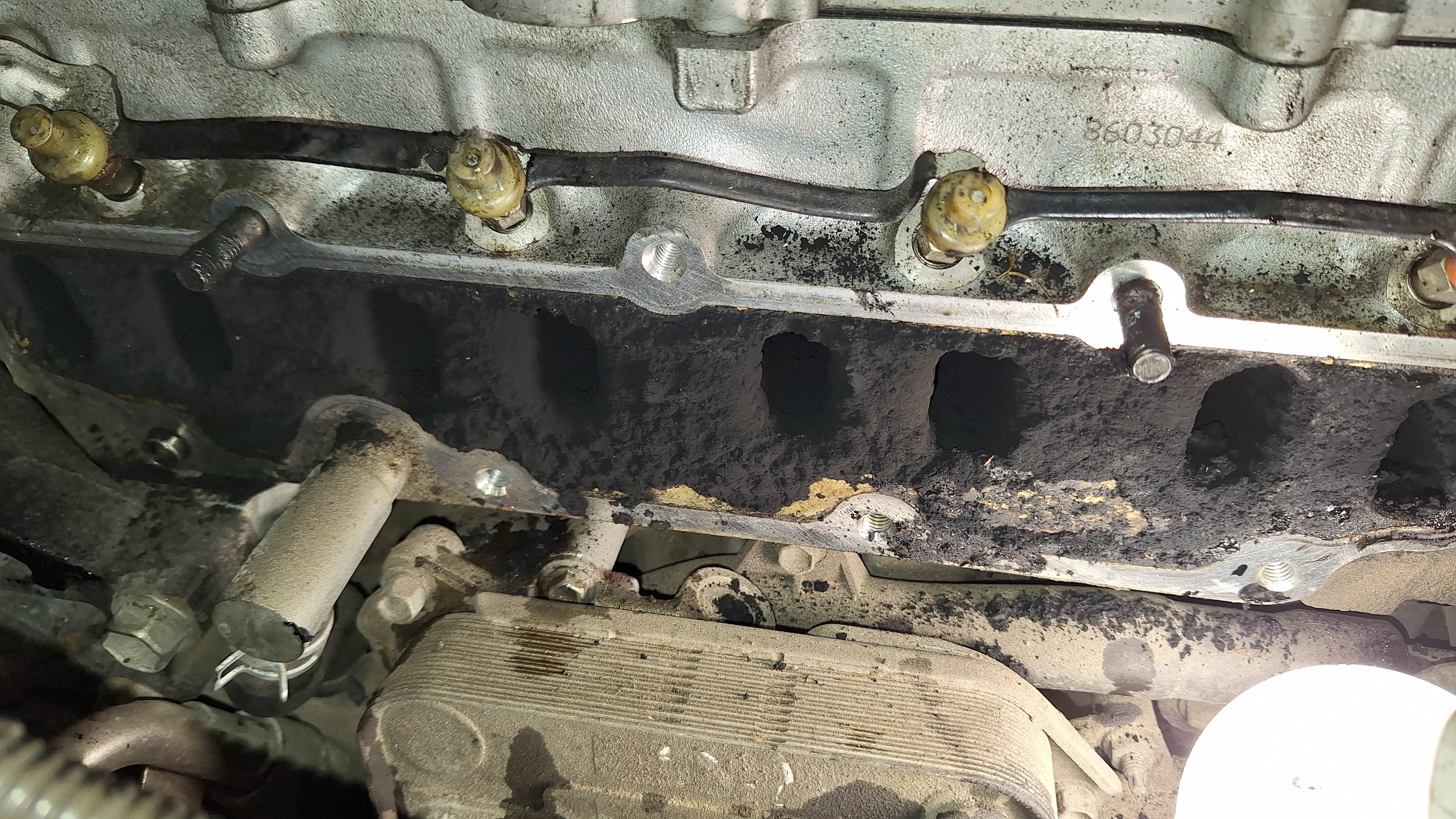

Глава 170000км
Глава 170000км
20231124_214053 2.jpg (1.44 MiB) Преглеждано 33449 пъти
Тъй като все пак не ми се реже все още ДПФ-а, реших да сваля колектора да видя, дали има, или не замърсяване със сажди. Учадих се какво беше състоянието на колектора и как въобще се е движила, палила и т.н. колата. Преди сваляне имаше отрицателни показания от диференциалния датчик, сега вече такива няма, мисля, че има връзка. Засега махането на ДПФ се отлага, разхода също се оправи, поне засега надявам се така да остане.

от mapamop
geniya, ЕГР и входящия му тракт към мотора май се чистеше на 20000-30000 по бегъл спомен?
Или поне тук по темите бяха стигнали до такъв консенсус.
Не помня наизуст дали имаше сервизен интервал в сервизното - погледни. И си помисли защо прави повече сажди от предвиденото.
Не го приемай като обвинение или заяждане - снадям ти житейската си логика.

от iovkito
Моят беше подобен, изчистих го на 390 000км. ЕГР чистя на всеки 30 000км.

от geniya
mapamop написа: ↑26 Ное 2023 19:44 geniya, ЕГР и входящия му тракт към мотора май се чистеше на 20000-30000 по бегъл спомен?
EGR чистя на всяка смяна на масло около 10000-12000км, слагам масло съгласно изискванията на тойота. Образуването на повече сажди е от лоши горива, колата се движи предимно извънградско.
