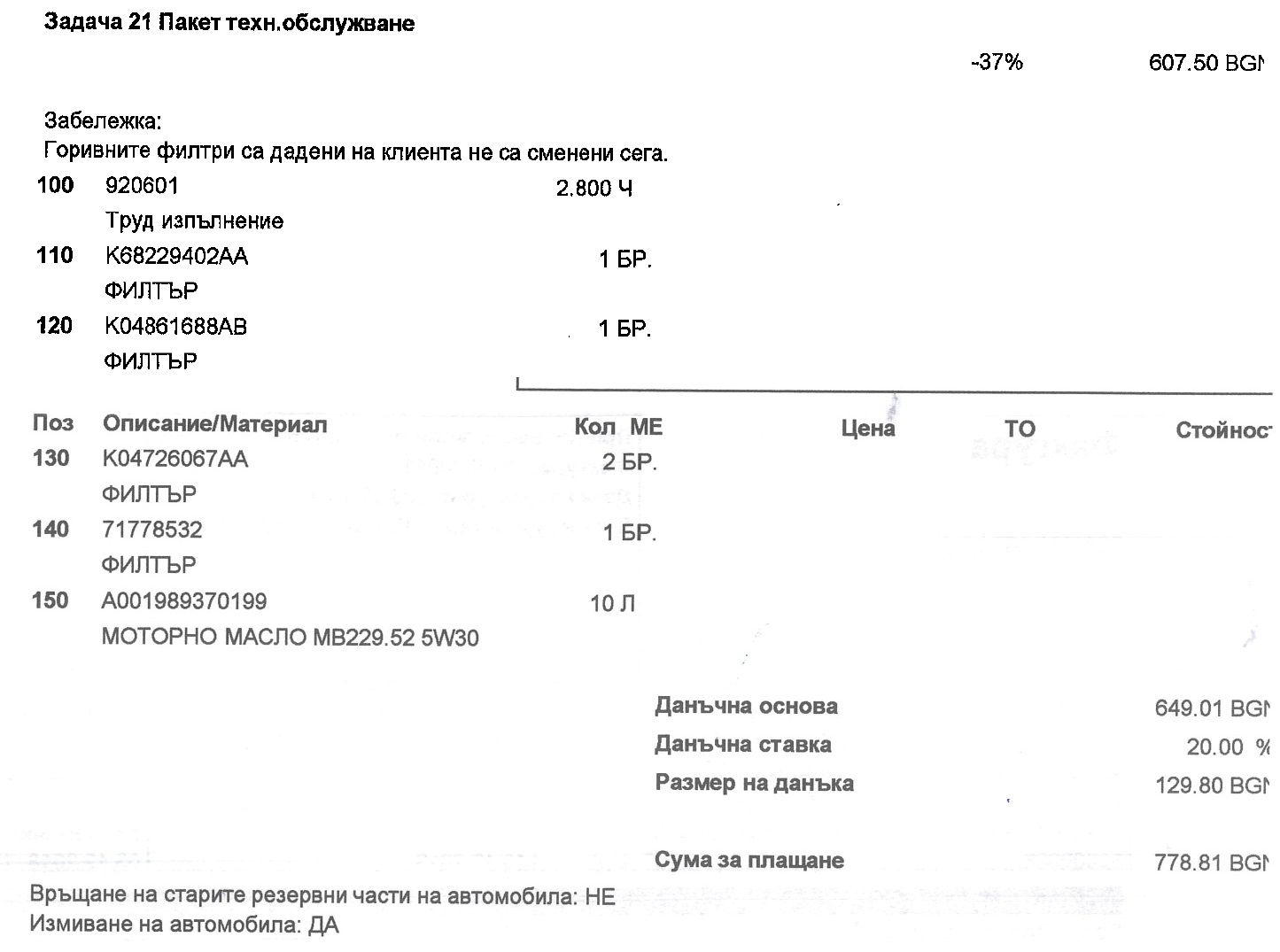

Едно масло е 60-80 лв среден клас. 5w30 4l. Айде 5литра да е 100 лв. 10 лв филтър, другите 2 филтъра се сменят за 2 минути (въздушен и за купето) и струват 20-30 лв двата. Маслото за 1 час се сменя пред блока. Ако не искате да се "цапате" (10 ст са ръкавиците в аптеките) отивате при маслар и за 10лв ви го сменя. Т.е. за 100 лв на кола, която събира 4 литра масло може да се извърши смяната на масло и филтри.
Аз съм ЗА смяната преди 10 000 км. На фона на разходи за гориво, ГО, каско, данъци, гуми, поддръжка сумата за смяна на масло не е голяма. Тогава за какво са тези тънки сметки, не мога да разбера: Да караме още 5 000 км, да спесрим 50 лв? Заради такива, които сменят масло на 20 - 30 000 км после ревем, че много се износвали двигателите и колко били зле ;)
