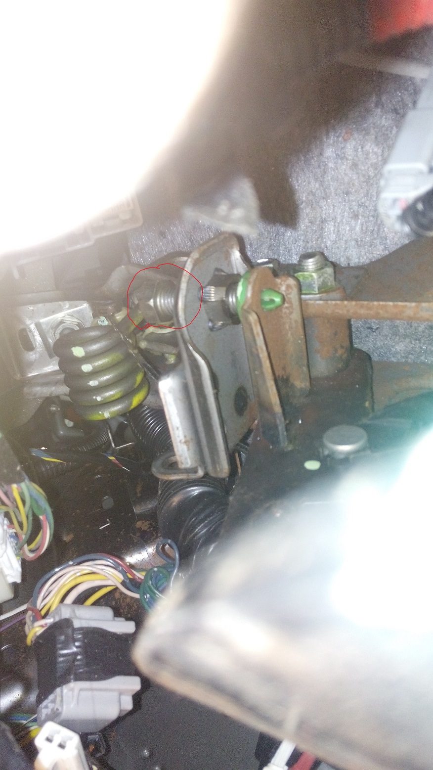

Здравейте отново ,малко позъкаснях с включването по темата но чак сега ми остана време.До колкото разбрах ми трябва датчик на съединителя,защото при мен липсва такъв ето и снимки

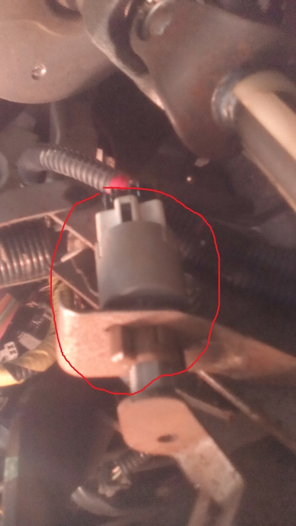

А ето това е стоп машинката от която излизат 4бр кабели

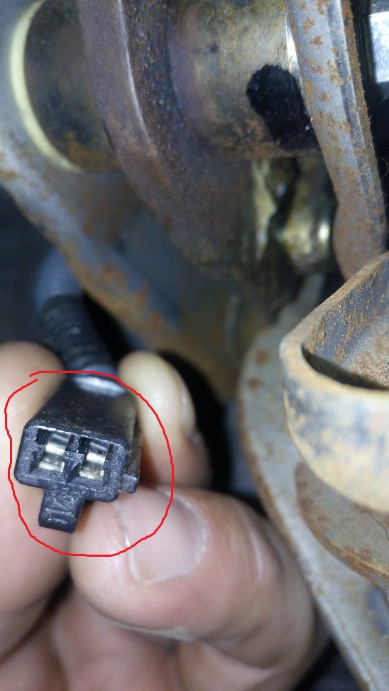

И дали това е буксата за него(тази букса стои чакаща до тази която е закчена на стоп машинката)
