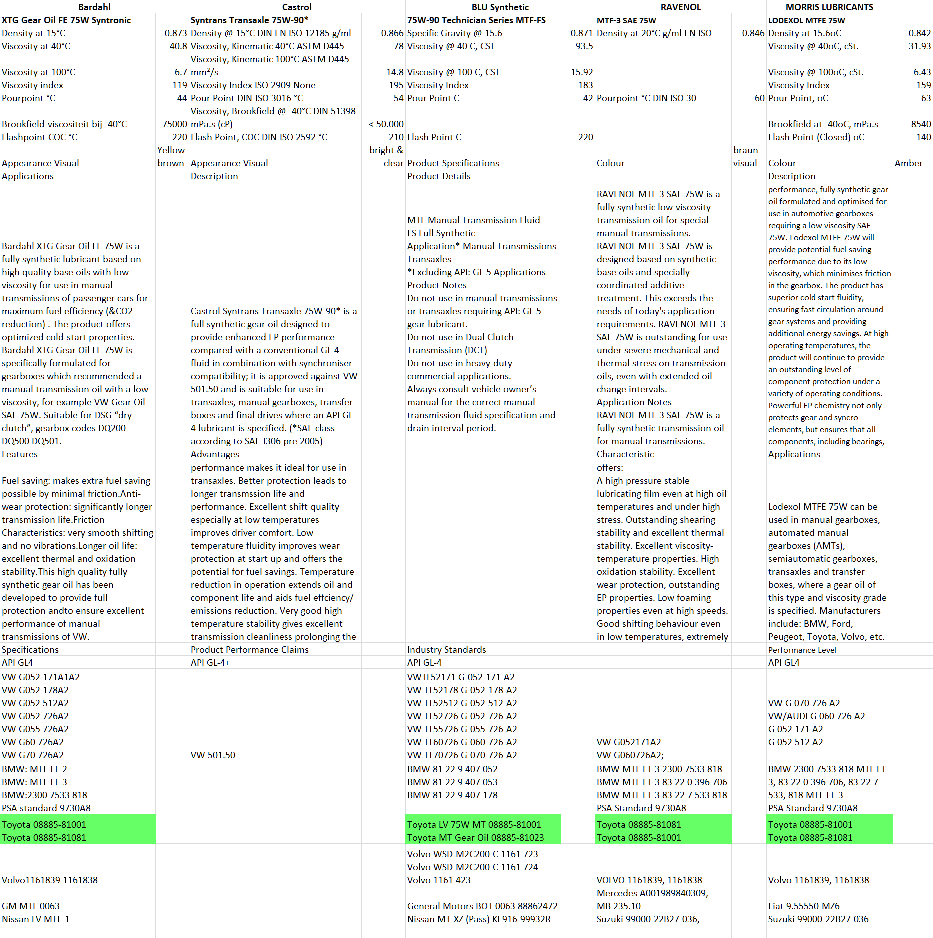

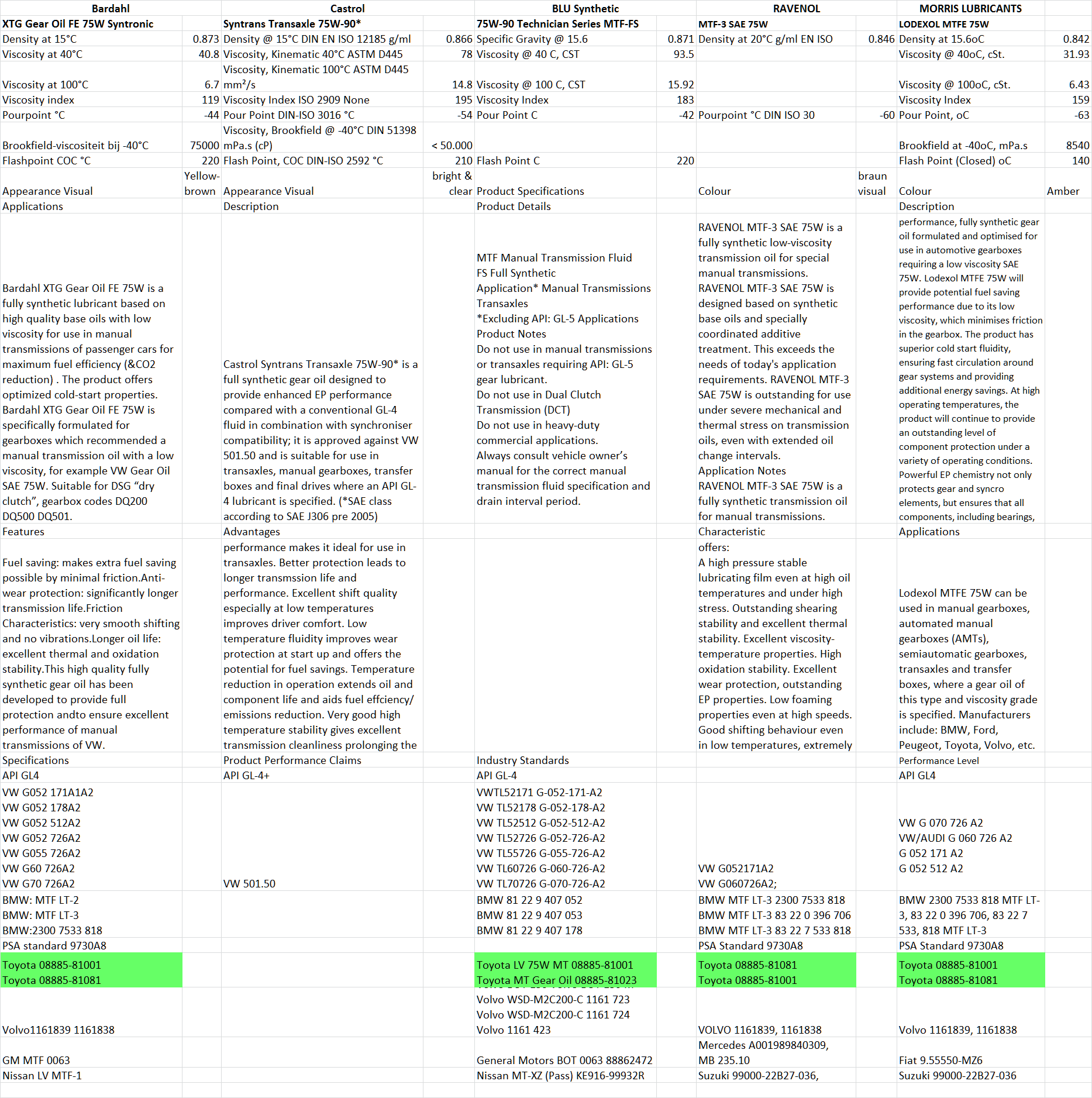

download/file.php?mode=view&id=31331
Ето една сравнителна таблица на масла. Аз лично ползавм това на "Кастрол" и съм много доволен. Миналата зима на -20°C колата включваше като часовник. Без никакви проблеми. Някои ползват "Равенол". Казват също, че добро. Но всичките имат една характаерна особеност Pourpoint °C. Това трябва да е поне -40°C
- Gear oil.png (259.06 KiB) Преглеждано 5776 пъти
