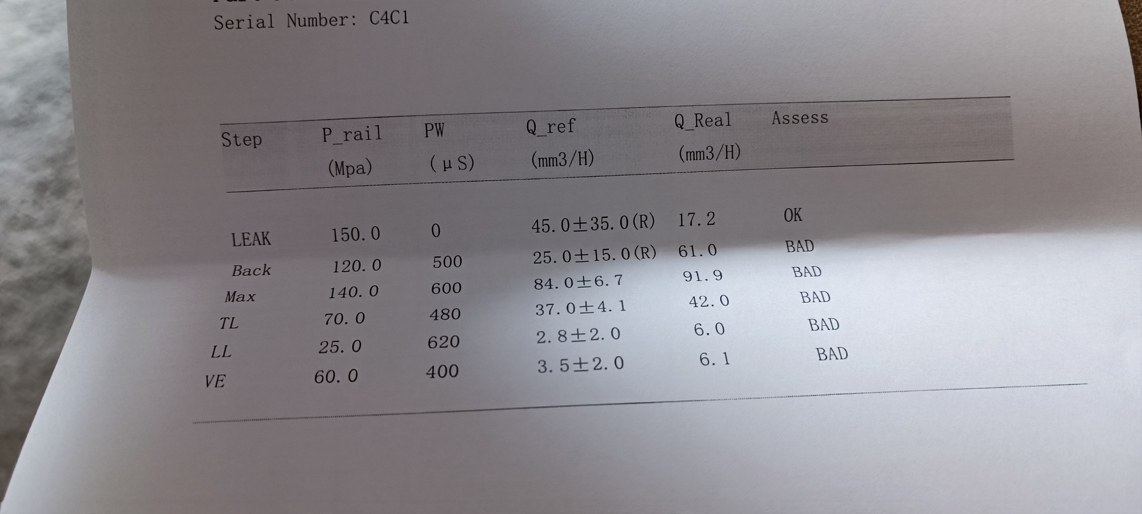

Здравейте в тази "топла" вечер.
Карам Авенсис 2005 D-cat. От както застудя почна да пуши още преди да е загрял. Стрелката на температурата е на четвърт. Пушека е бял. В топло време се проявява веднъж седмично. Пушенето се проявява безразборно (студена, топла, ниски/високи обороти, не съм забелязал закономерност). Среден разход около 9 (повечето извънградско с известно ръчкане от моя страна). В един сервиз ми казаха, че е DPF, без да я "четат" (или са много добри експерти или е защото при тях мият DPF и). При което заради проявен скиптицизъм от моя страна, при колега с диагностика е закачихме и се забелязаха следните неща:
На празен ход, при не добре загрят двигател и в IDLE - през това време не пуши, но се усеща доста неприятно благоухание
- 3 от дюзите са с корекция от около -1до -1.1 , четвъртата е от +3.19 до +3,40 (в по- ниските се покачва корекцията)
-температура на DPF вход/изход --- 125/94
- сензор диф. налягане -1,1kPa
При топъл двигател (каран за около 30 мин след първото четене):
- 3 от дюзите са с корекция от около -1, четвъртата е от +3.19 до +3,40 (в по- ниските се покачва корекцията)
-температура на DPF вход/изход --- 135/135
- сензор диф. налягане -1,1kPa мисля, че забелязах колебание от +0,9 до -1,1 kPa
Като в този диапазон от 30 мин изпуши за околко 1 километър и после за следващия един час не е пушила.
Та въпросите са (ако някой може и има желание да отговори, разбира се):
-Стойностите за DPF а нормални ли са или наистита е за миене?
-Стойностите на дюзите подозирам, че са зле, но възможно ли е за това да пуши така?
Ако някой може да ме насочи за последваща диагностика или действия, ще съм благодарен.
Тъй като единия варянт не мн евтин с тези дюзи по 1000 лева, а другия за свалянето на DPF а включва или сваляне на двигател или сваляне на половината окачване и ходова част от дясно, честно казано не ми се играе на сляпо.
Предварително благодаря на всички и ви пожелавам хубави събота и неделя.

Мнение от Митхат » 10 Фев 2023 08:08
Сваляй дюзите,и не пипай DPF.

Мнение от iovkito » 10 Фев 2023 08:41
На д-кат се свалят лесно. Смени за пробата само 4-та.

Мнение от The_Unleashed » 13 Фев 2023 00:37
Готов сън да обора и потвърдя мнението ти, едновременно.
Всички тръбички плюс 1 ва до 3 та дюза за под час и половина.
4 часа по- късно, 4та още е в цилиндъра :D

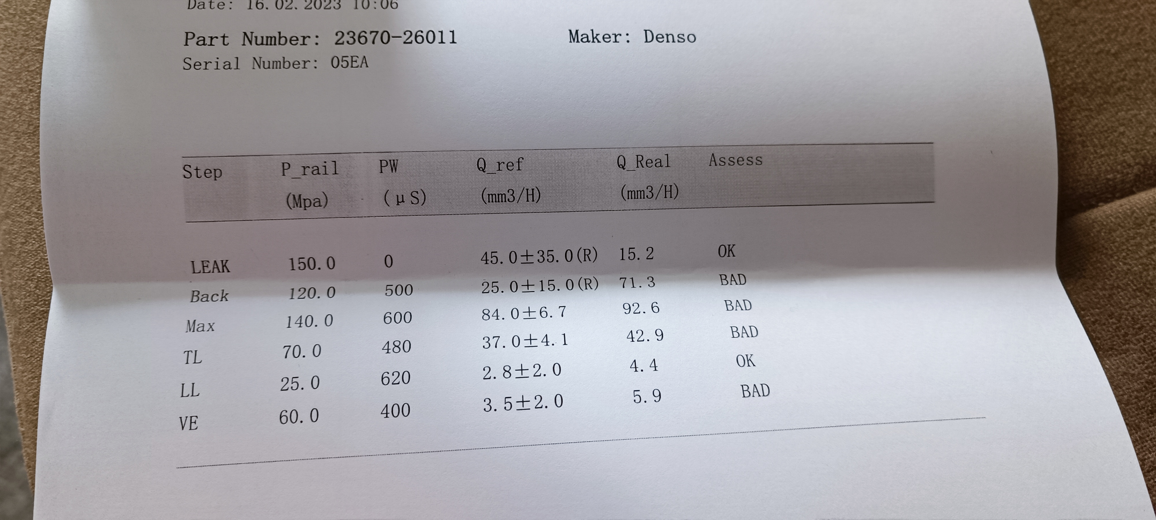

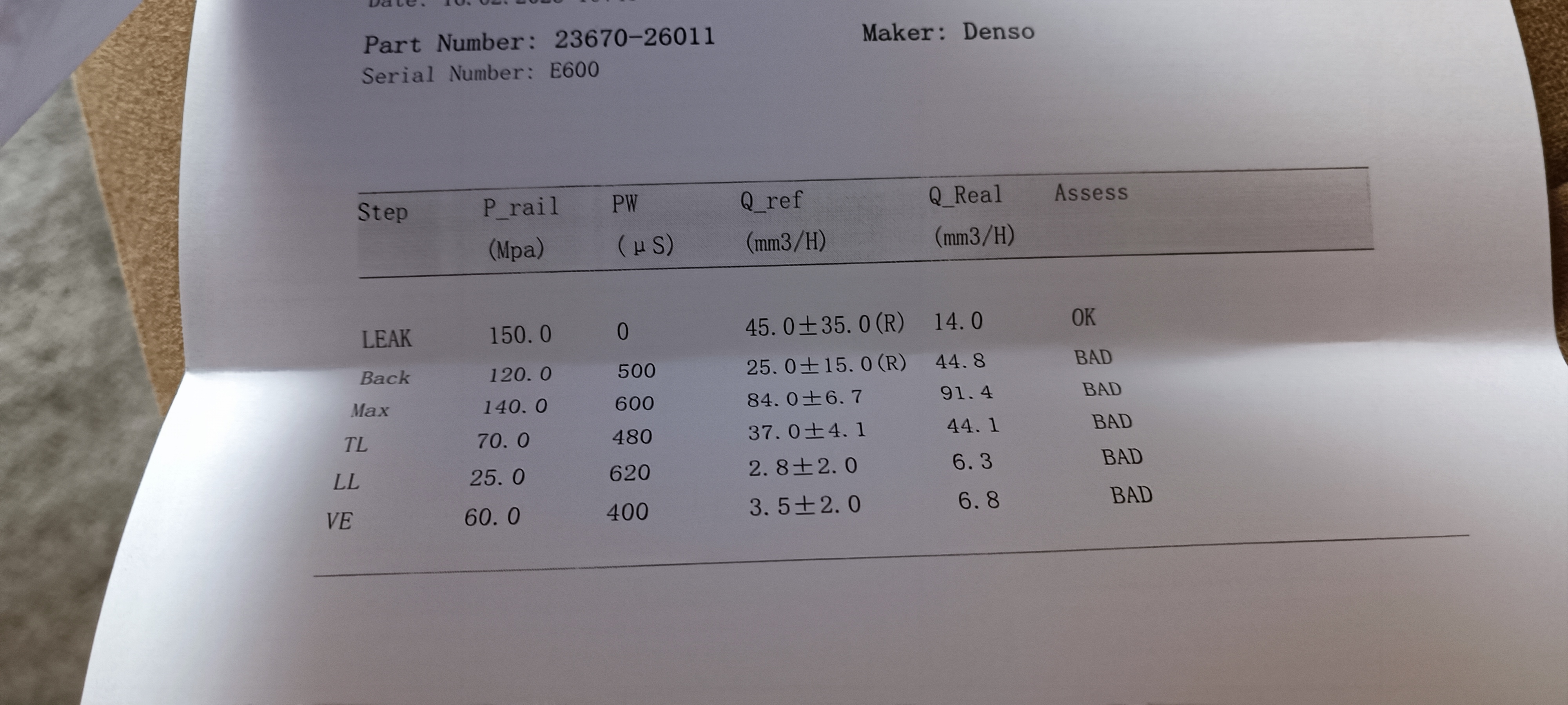

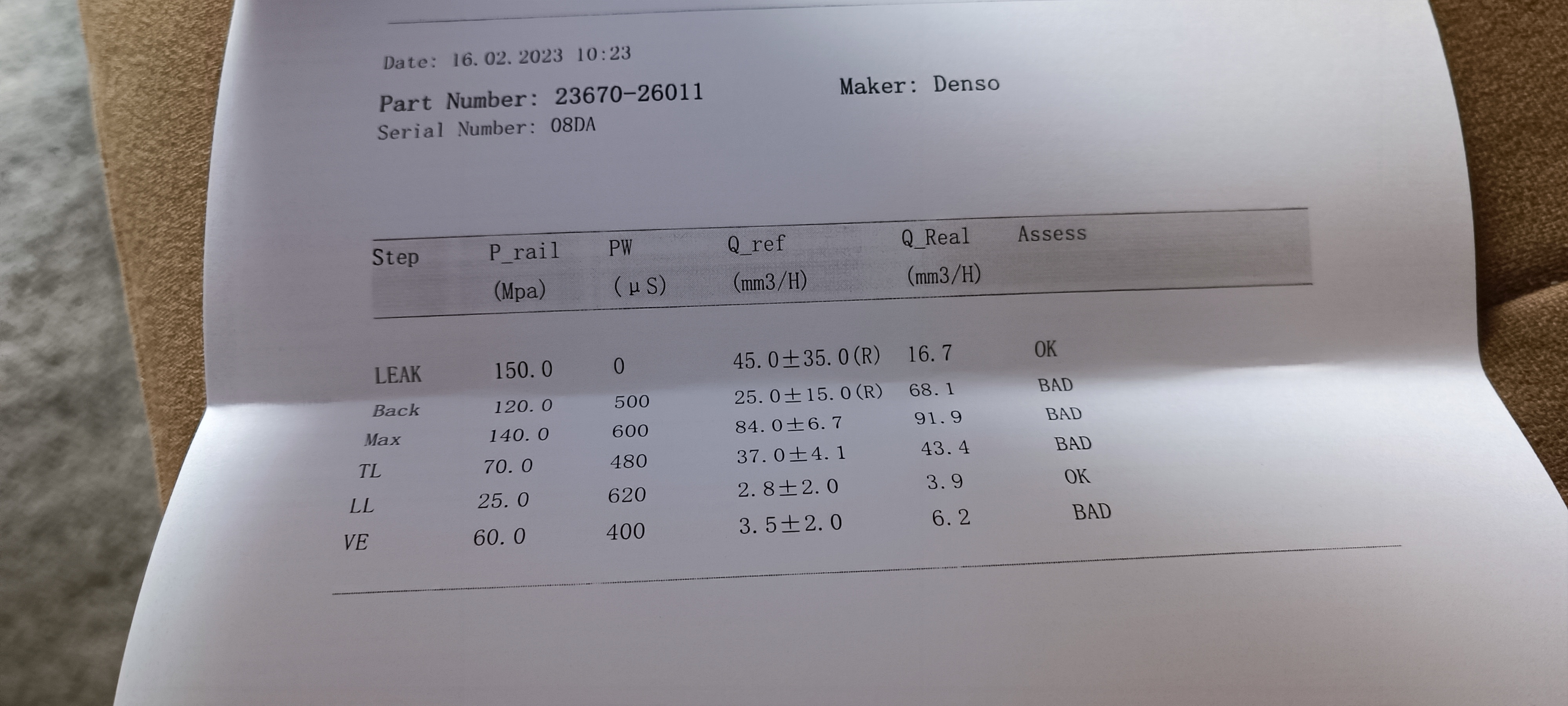

Колеги, не е на добре работат.

Мнение от The_Unleashed » 19 Фев 2023 22:44
Колеги дали дюзи с този код "23670-0R040" ще са ок за замяна на моите ?
