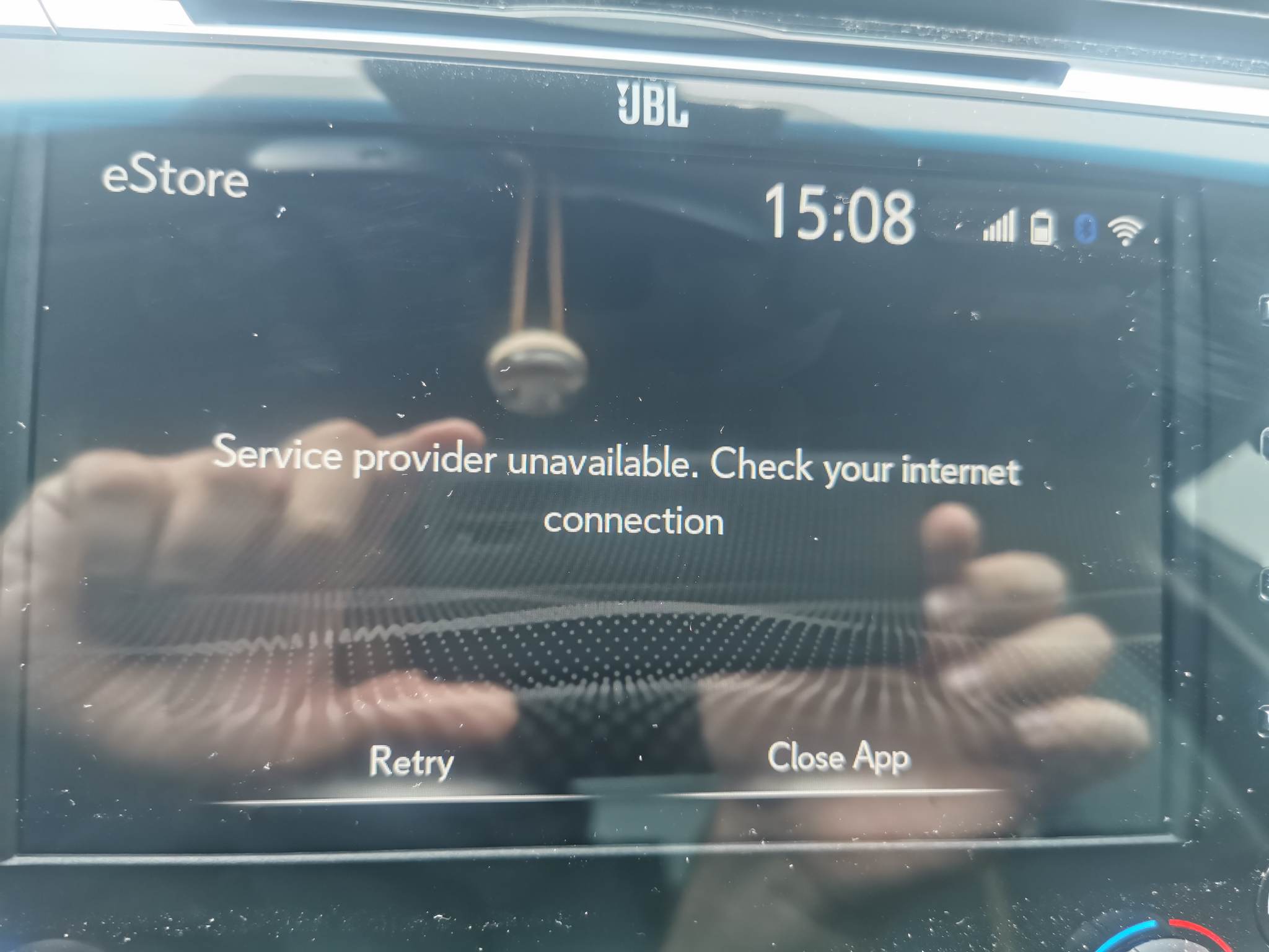

Не знам дали е точно за тук мнението, но ще ме извиняват админите, ако съм сбъркал.
Та въпросът ми е за "свързаните" услуги на Camry (преди фейслифта, мултимедията БЕЗ адроидауто). Опитвам се от известно време да подкарам тоя прословут e-Store и да сложа някакви приложения (колкото и безполезни да са те), но не успявам. Дава ми грешки, че нямам интернет, а очевидно имам, както и на устройството успешно съм свързал wifi (видимо от снимките).
Някой да е успявал да го подкара това чудо? Някакви практически съвети?

Как разбра, че е очевидно, че имаш интернет? Свързването към WiFi не гарантира интернет. Опиши по-подробно към каква точка за достъп си се свързал, блутут връзката споделя ли интернет или само аудио.

Опитай да пуснеш на телефона Bluetooth tethering. Поне при мен функционира и на двете ми коли (и двете без андройд ауто)

Очевидно е, защото съм се вързал към хотспот-а създаден от телефона ми, на който има интернет. Не съм малоумен - през wifi има интернет. Виж тая тъпотия ако иска и wifi и bluetooth tethering е друго.
Благодаря ти dracunculus. Ще пробвам и това.
Едит:

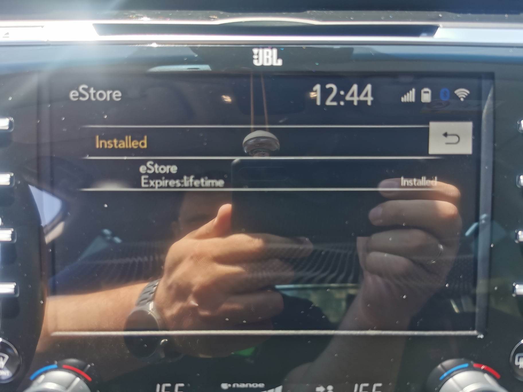

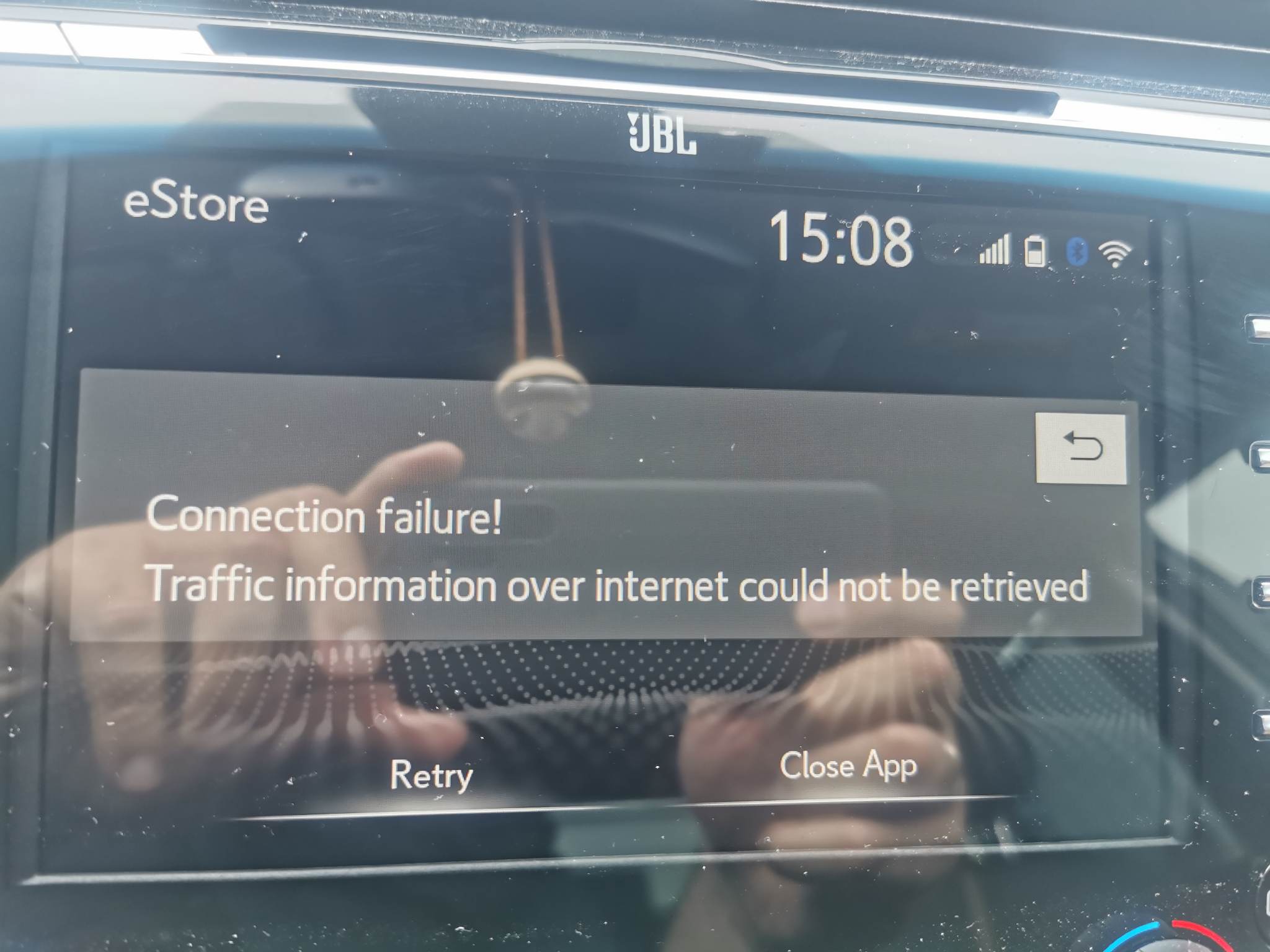

Пробвах, действително bluetooth thetering e бил ключа, но сега имам нов проблем - като влезна в тоя e-store и ми отваря директно меню "Installed" в което виждам, че имам инсталиран e-store и нищо повече не мога да направя. Нито да видя други приложения, нито нищо.
Много си харесвам колата, но тази мултимедия е пълен ташак и този е-стор е такава смешка, че по-добре изобщо да не го включват и да не го показват

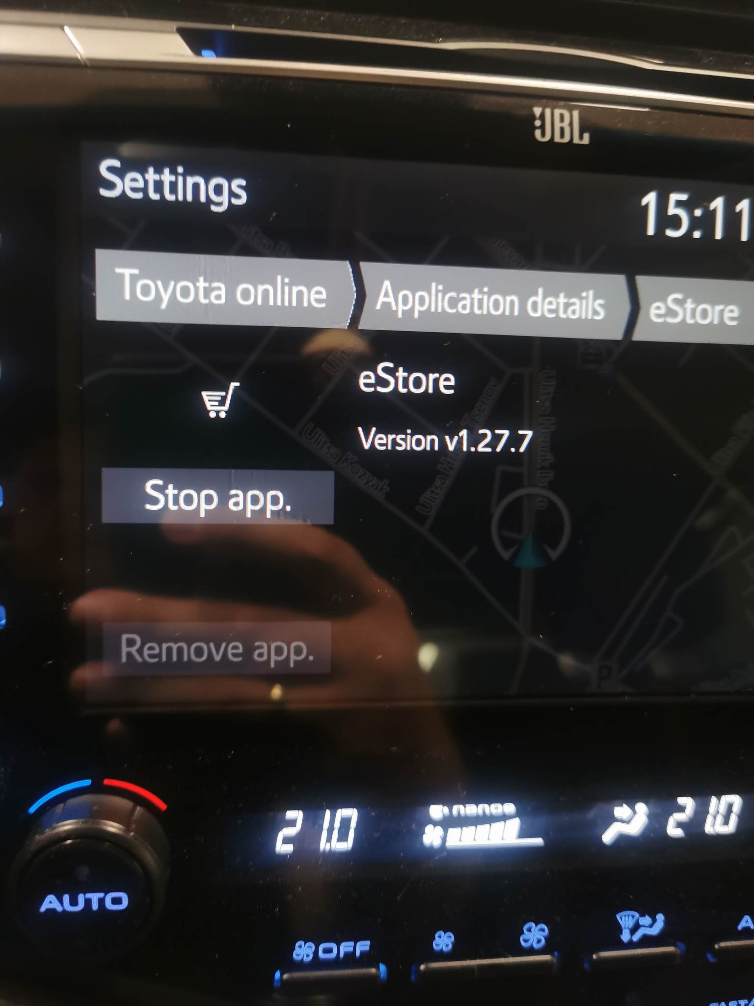

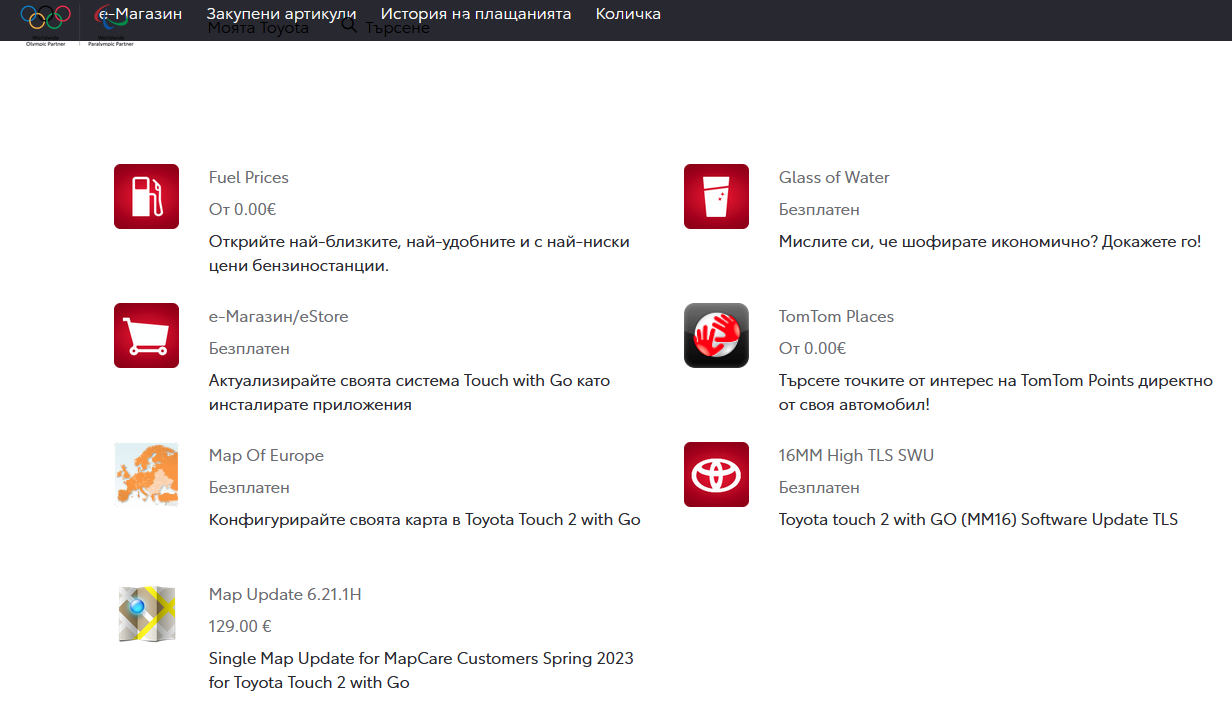

Регистрираш се в My Toyota през браузър. Влезаш си в акаунта на My Toyota през мултимедията. Регистрираш си мултимедията. После влизаш през браузър в My Toyota с твоя акаунт и намираш e-store. Купуваш си приложенията, които ти трябват, дори тези, които са 0,00лв. трябва да потвърдиш, че ги плащаш. После пак през мултимедията се логваш с акаунта и приложенията ще си ги дръпне сама. Не помня дали трябва да се мине през e-store в мултимедията.
Накрая ще видиш, че няма нищо интересно, ето какво виждам аз за MM16, може за новите да се покажат още приложения:
