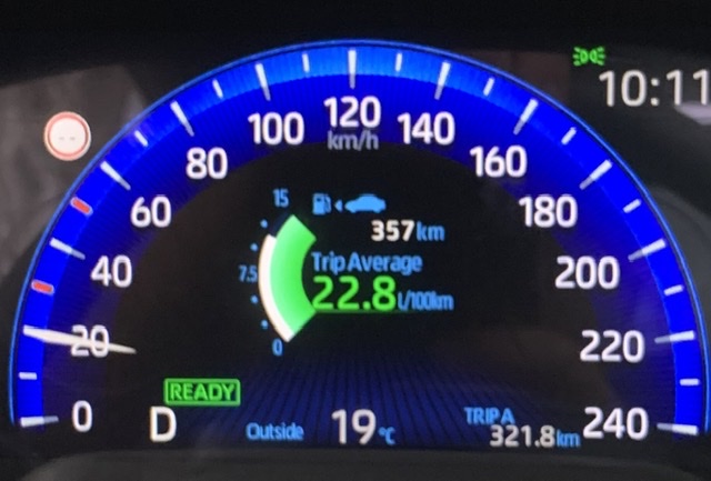

Моментния разход няма промяна спрямо предишните поколения (скала от 0 до 15 л/100). Единствено според мен е доста неудобно да го следиш ако те интересува. Ето как изглежда.

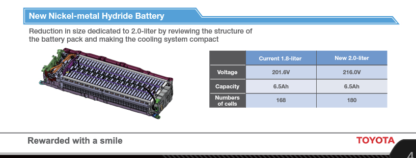

Не противоречи ли на даденото в таблицата.

На теория хечбека и комбито с 1.8 двигател са с Ли-йон. Седана е с 28 модулна метал-хидридна батерия. Всички с 2.0 двигател са с 30 модулни матал-хидридни батерии.
Нямам идея защо при положение, че седана е само с 1.8 ДВГ, защо той е изключение от хечбека и комбито и не използва и той литиева батерия.
Литиевата батерия е по-малка на хартия като капацитет, но има на практика същия полезен капацитет, защото границите на използваем минимум и максимум е по-широк.

Сравнението в таблицата е между NiMH батерии.
Hursa написа: 20 Ное 2019 18:06 Не противоречи ли на даденото в таблицата.
Сравнението в таблицата е на NiMH батерии. Доколкото съм чел хибридната система използва около 40% от капацитета на NiMH батерията. Показанията на Hybrid Assistance че заряда се "движи" в порядъка от 40% до 80%. При литиево-йонните предполагам е по-различно, но в крайна сметка сигурно използваемия капацитет е същия/подобен на NiMH.

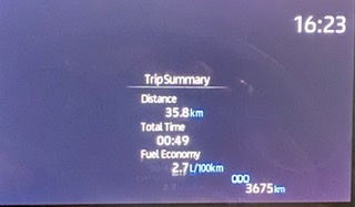

Днес постигнах абсолютен рекорд - 2.7 л/100.
35км трип, начало от един 900 метра хълм, имаше и малко немска магистрала.
За пръв път видях и батерията пълна догоре. На два пъти дори успя да я напълни.
