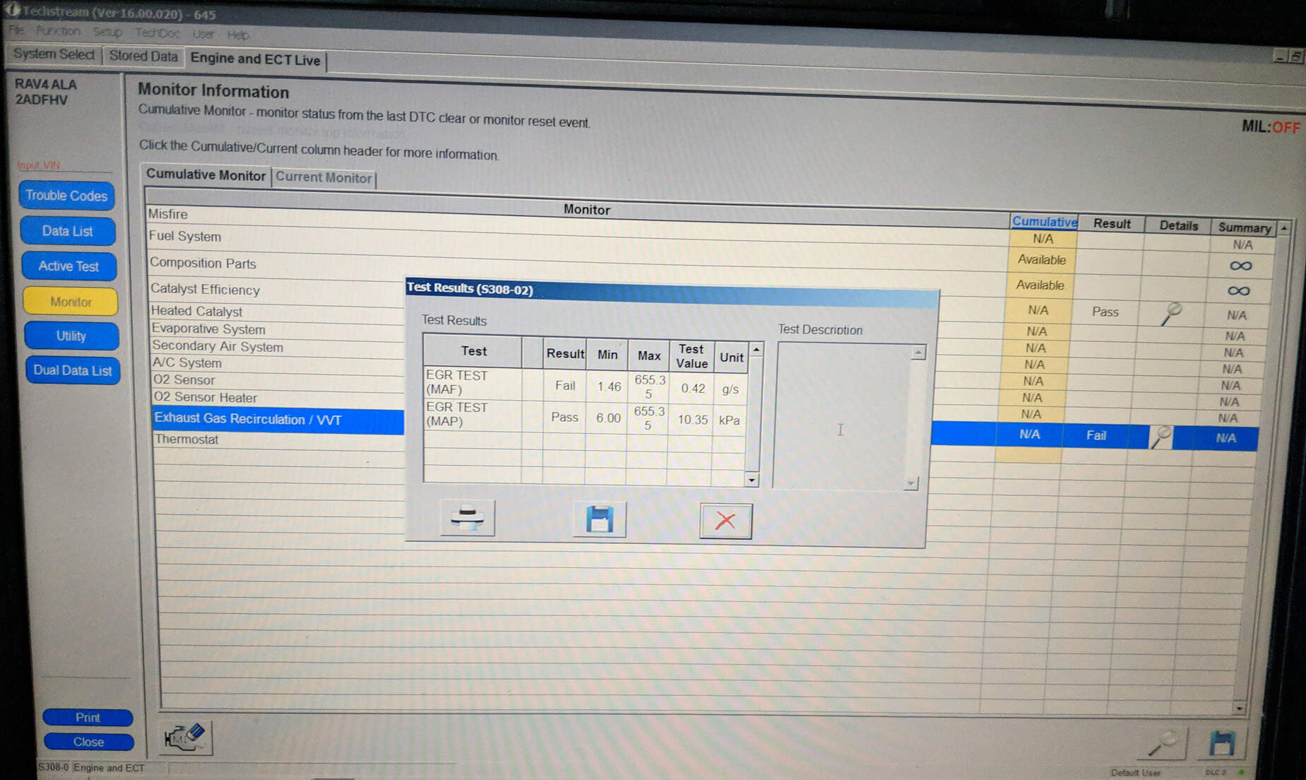

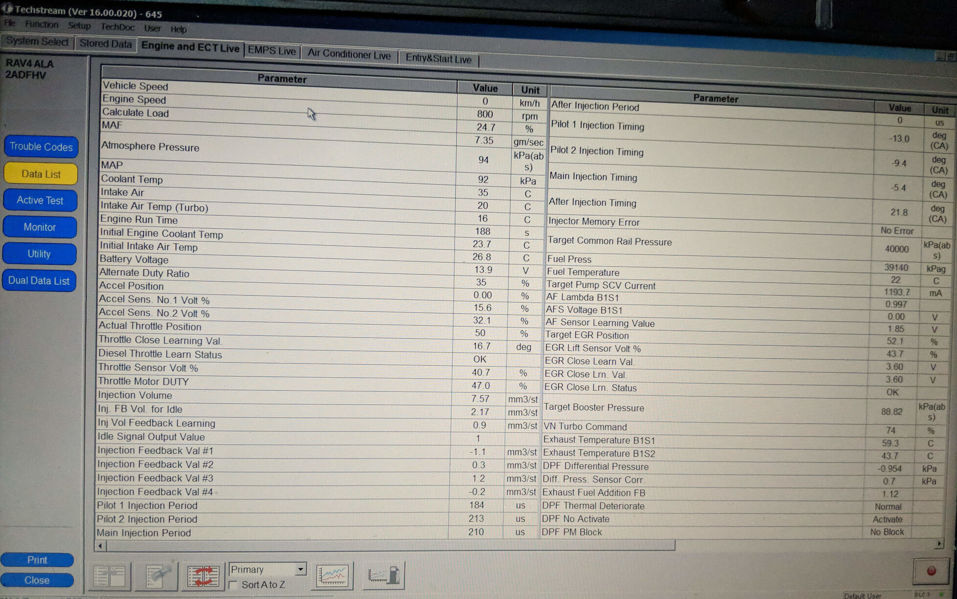

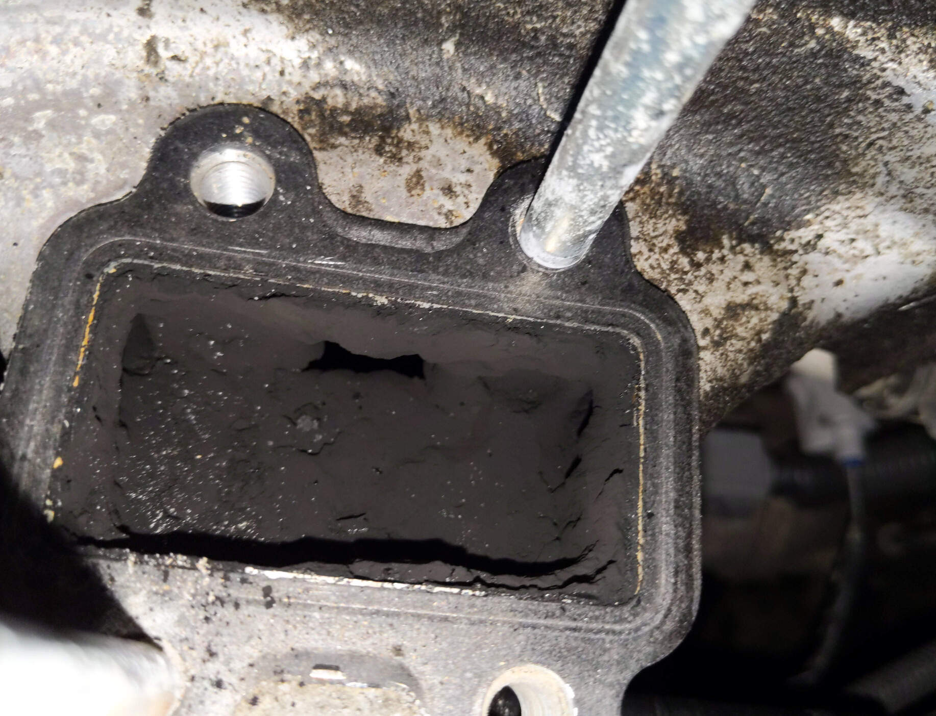

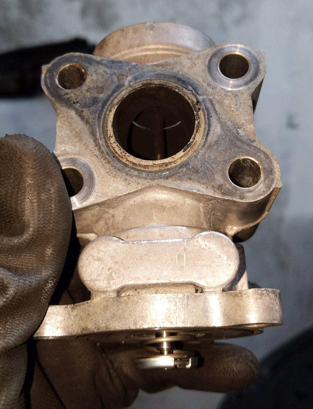

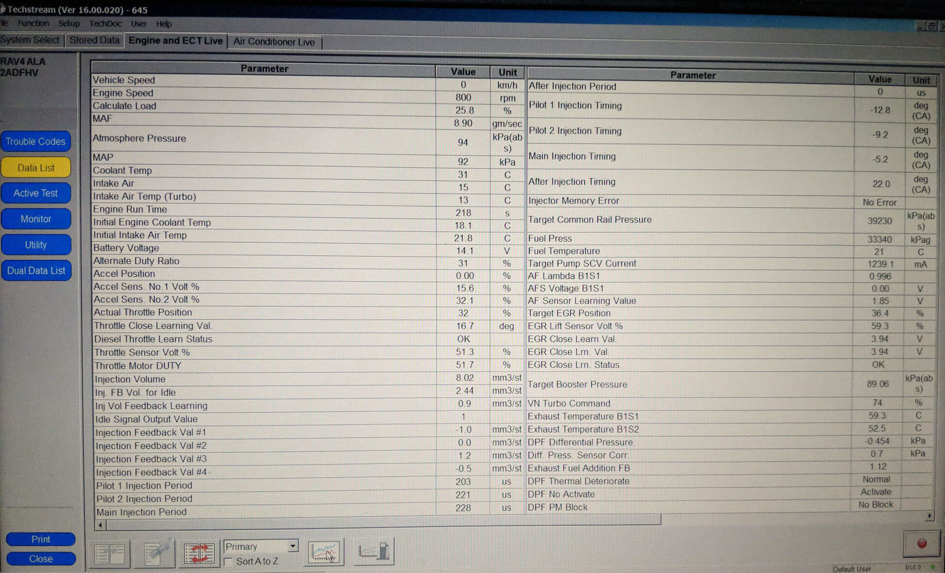

Баща ми наскоро си закупи Toyota Rav 4 XA30 2.2D-4D D-CAT 177к.с 2005 Model:ALA30 EngineType: 2ADFHV, както повечето хора от автоморга, някой ги наричат автокъщи. Колата е внос от Италия, уж на 174 000км, запазена на вид с изимити двигател и всичкото му там. Този екземпляр се е видяло ще го реставрираме. По време на огледа сканирах колата със китайско obd2 и някаква андроид програма излезе грешка: P0093 Large Fuel Leak Detected - Large Leak, намерих тема за този проблем във форума и там ще пиша. Колата сутрин като се запали дими бяло/сивкаво бяло и мирише на изгорели парцали, както се е изразил колегат по-горе. Дали е пара, конденз или dpf предстои да се разбера. В тази тема вече има и други хора, които се оплакват, че колата е като спъната и не върви. Имам повече от 10 години Мерцедес w203 2.2 дизел с трубо и знам как набира и принципно как работи дизела. Свалих си Techstream 16 и с J2435 се вързах към компютара за да видя, какво се случва. Рав 4-ката наистина ми се видя муден доста, след изчитане на тази тема реших да изчистя МАФ сензора и ЕГР-а. След процедурата по изчистване в този труп на Рав4 всякъш се върна душа, набира доста по-добре в ниските обороти. Вече колата не гасне на втора без подаване на газ, както преди това. Във високите обороти май намирам много разлика върви по същият начин, както и преди чистенето. Прикачвам няколко снимки на работа на инжекторите и другите неща преди и след изчистването. Снимки преди да изчистя ЕГР-а и тръби с спрез за почистване на карборатор, а дупките към двигателя и с прахосмукачка. След изчистване TechStream-a показва това: Имам следните въпроси, ако някой може да даде отговор спрямо горе предоставената информация.
1. Дюзите струват ли ви се добре, като за кон на 18 години? Възможно ли е, когато колата пали тази 3та дюза да е студена и да пикае или да не пръска? От там да идва бяло/сивкаво бяло с миризмата.
2. ЕГР клапана преди почистване не можеше да затвори напълно, вижда се на четвъртата снимка, това по принцип проблем ли е било?
3. Някакви други съвети, какво мога да изчета на живи или умрели данни от TechStreama? Тези 5 дена по 2 часа си играх и долу-горе му свикнах.
Не съм правил още четене на живи данни преди първо палене за да видя какво се случва. Ще го направя в най-скоро време, ако е от значение разбира се.
Към всички колеги, които на скоро са си закупили дизеолв автомобил от автоморга, тоест автокъща, задължително си изчистете ЕГР клапана.
Във форума има повече от нужната информация как става чистенето и къде се намира ЕГР-а.
Виждам че форума има невероятно много полезна информация и хора, които помагат със ценни решения и съвети.

Този автомобил със сигурност не е на 174 км., а и този измит двигател....Иначе дюзите не са зле и не би трябвало да възникват проблеми от тях.
