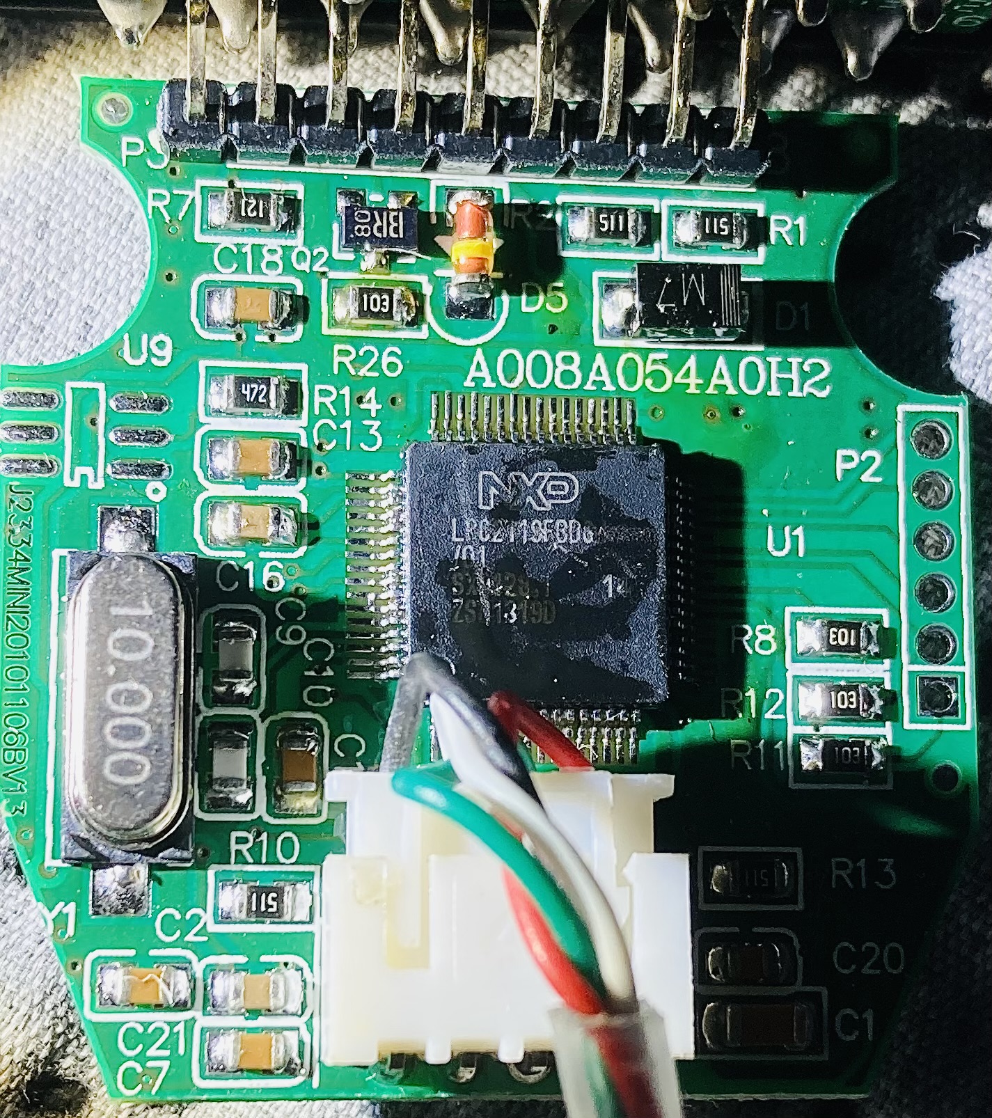

Имах предвид че драйвера ако не е адаптиран/направен да има секция с инструкции къде се копират библиотеките за протоколите на 32 и 64 битова система или няма да се инсталира, или ако мине инсталацията на липсващата OS във inf файла, библиотеките ще са на грешно място и регистъра или ще сочи до несъществуваща локация на файловете, или самите файлове ще се третират като за грешна архитектура и няма да работят. Иначе за Минито - колкото и да е гадно, си работи някак. Друг е въпроса че на последните вече има празни места по платките и разни точки припой вместо смд резистори, бобини и т.н.
Т.е. жълтите кретени освен че им удвоиха цената, ги и осакатиха от олекотяване на схемотехниката

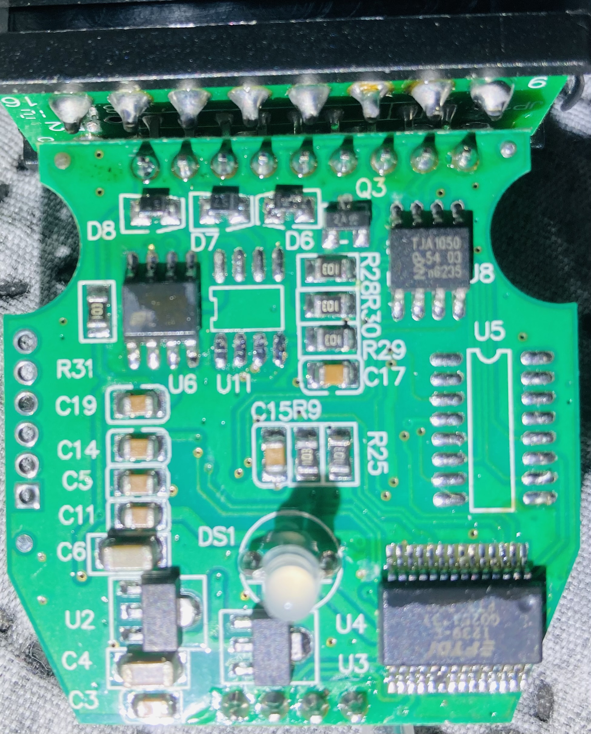

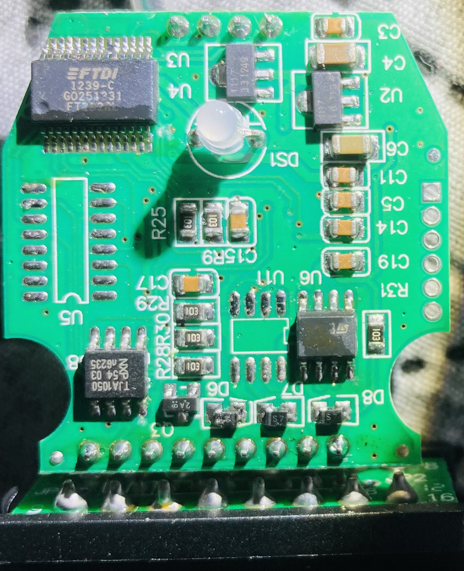

Понеже таратор говори за карантиите на адаптерите, пускам малко снимки на моя.
