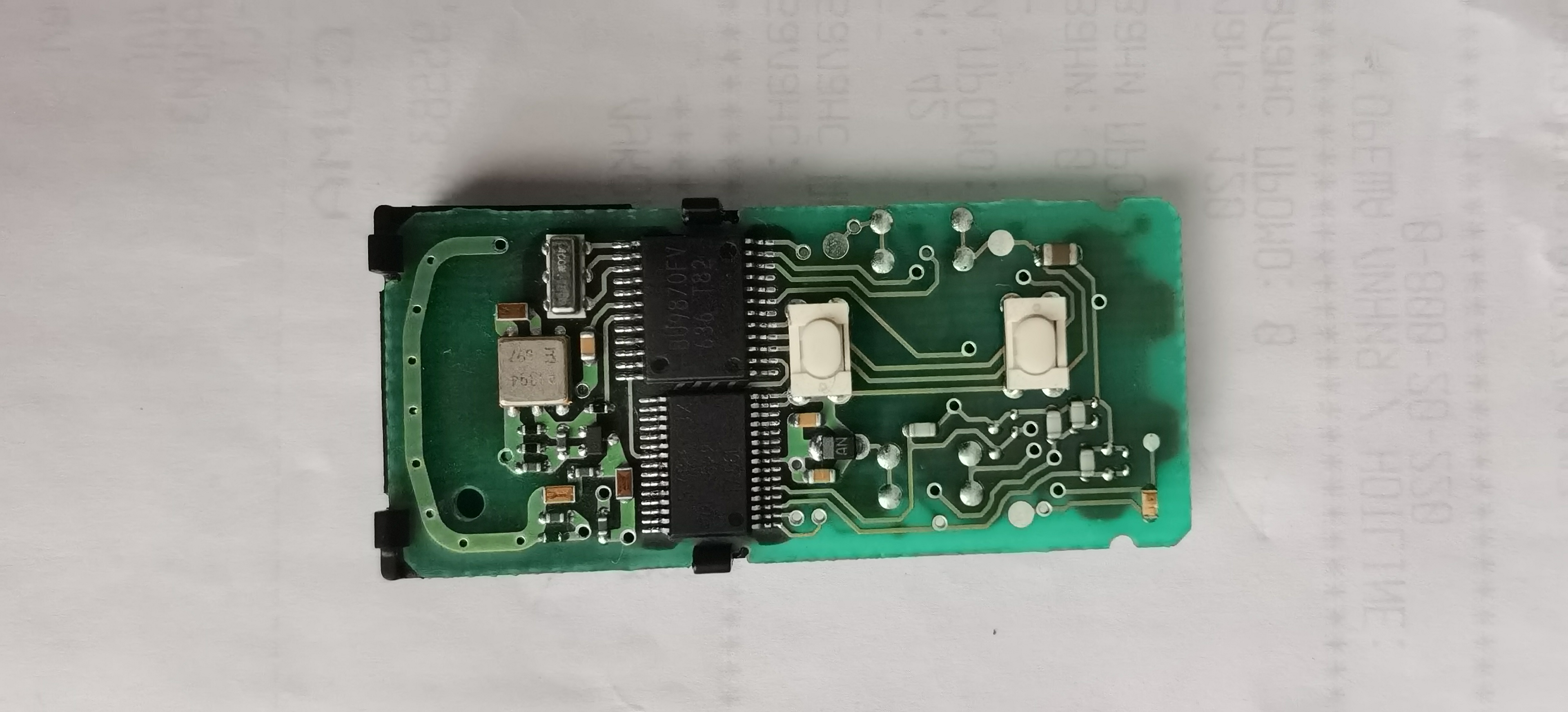

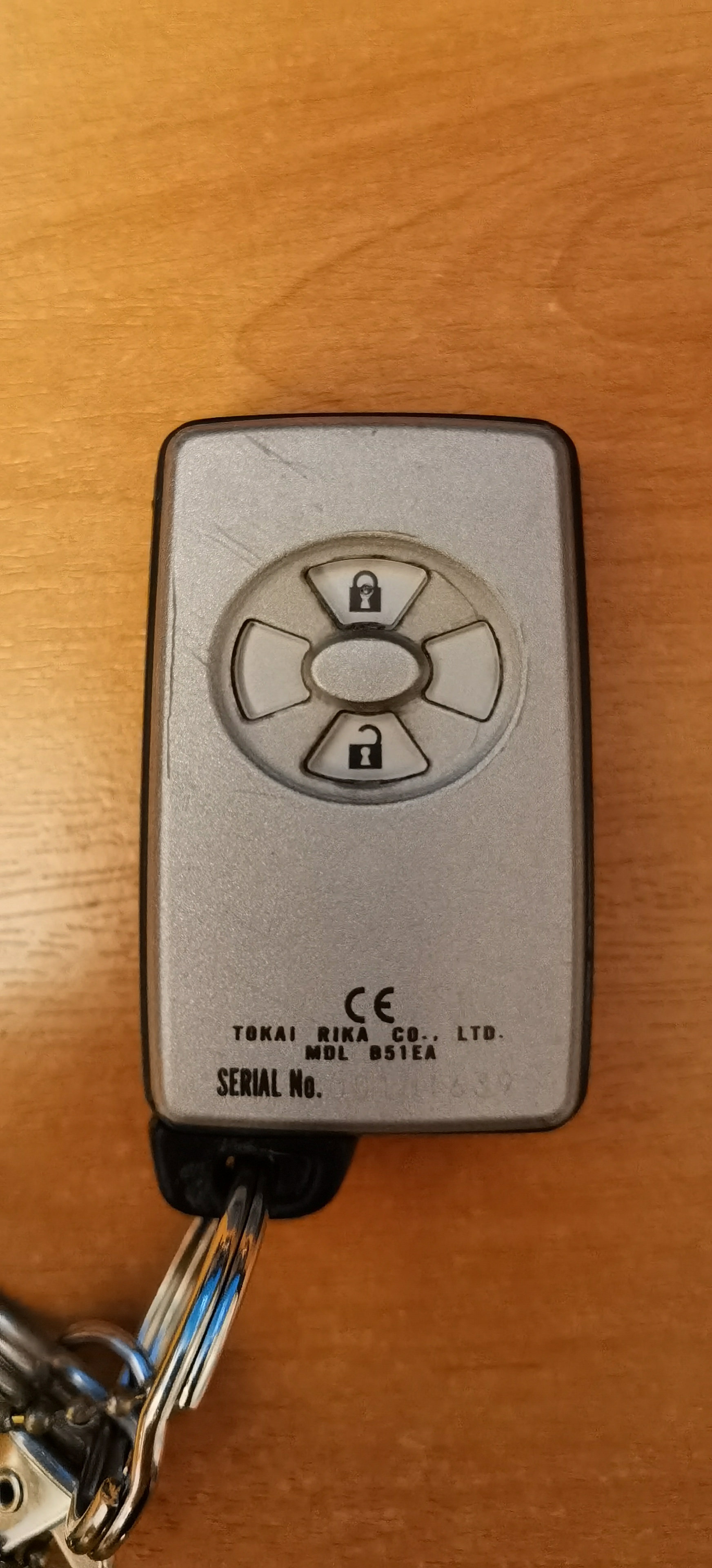

Имам кейлес ключ B51EA за RAV4 XA30 2007 и искам да си взема втори от друг атомобил ,който е същия (и ключа и колата).Мога ли сам да го програмирам с Techstream на Тойота или Thinkdiag (и двете имат функция за добавяне на ключове) ,защото вече опитах с един ключ и не го разпозна изобщо.Има ли някаква процедура (последователност) по добавянето му с Techstream и ако има може ли някой да ми я сподели ,моля!?

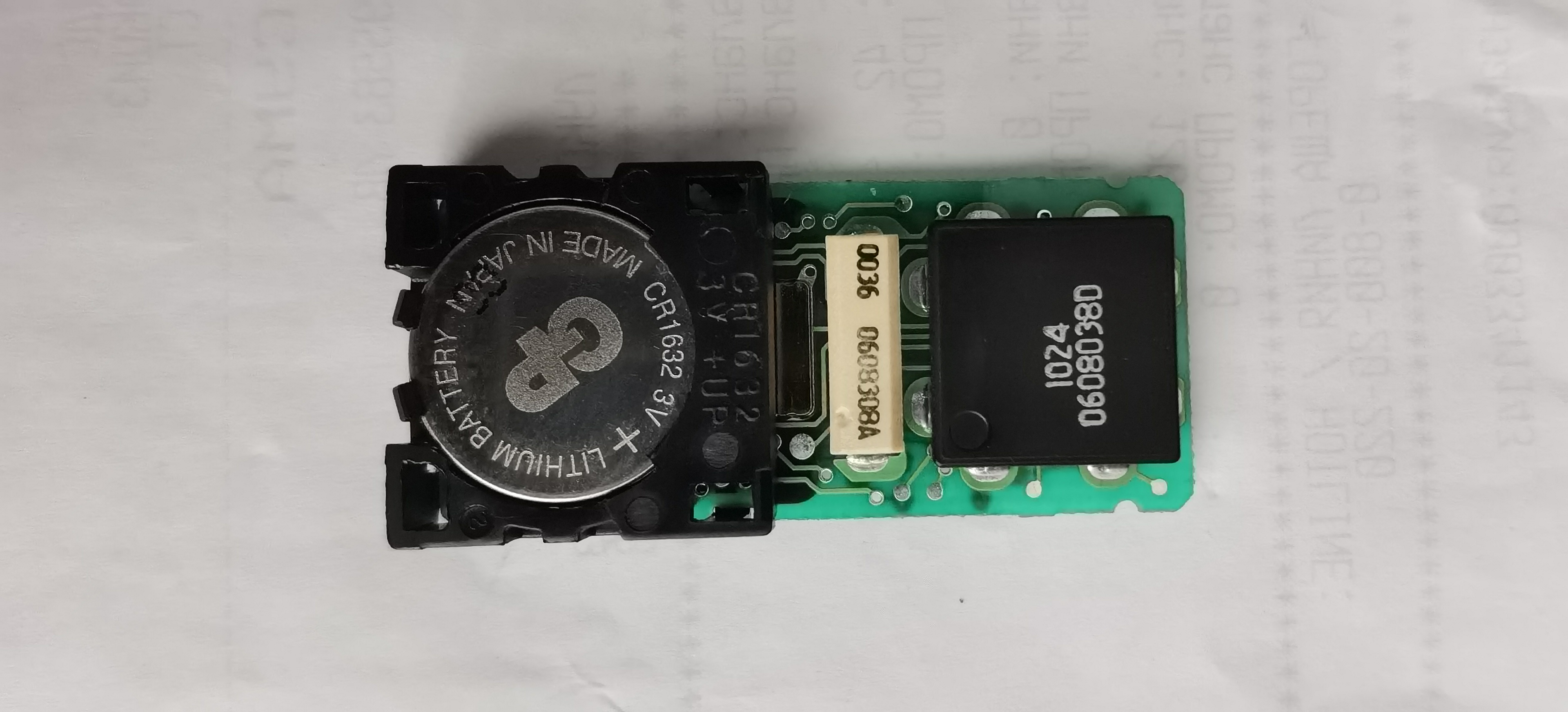

За съжаление вече трети ключ отказва да се опознае.Каква може да е причината?Използвам Techstream ,изпълнявам точно процедурите но в края на процеса ми казва ,че не е успял да добави ключа.С оригиналния мога да го премахна и след това добавя.Другите ключове ,които пробвах са същите но от други автомобили.Възможно ли е ако са сдвоени с другия имобилайзер да е необходимо да се ресетнат или премахнат от него и след това да ги опозная с моя.Качвам снимки на моя ключ.Ако ми помогнете ,за да не си блъскам главата ще съм благодарен.

Чети 3-4 мнения нагоре, какво сме писали аз и Akima. Напълно валидно е и за твоята ситуация.
