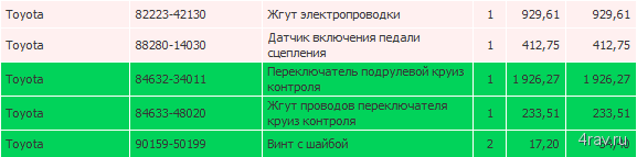

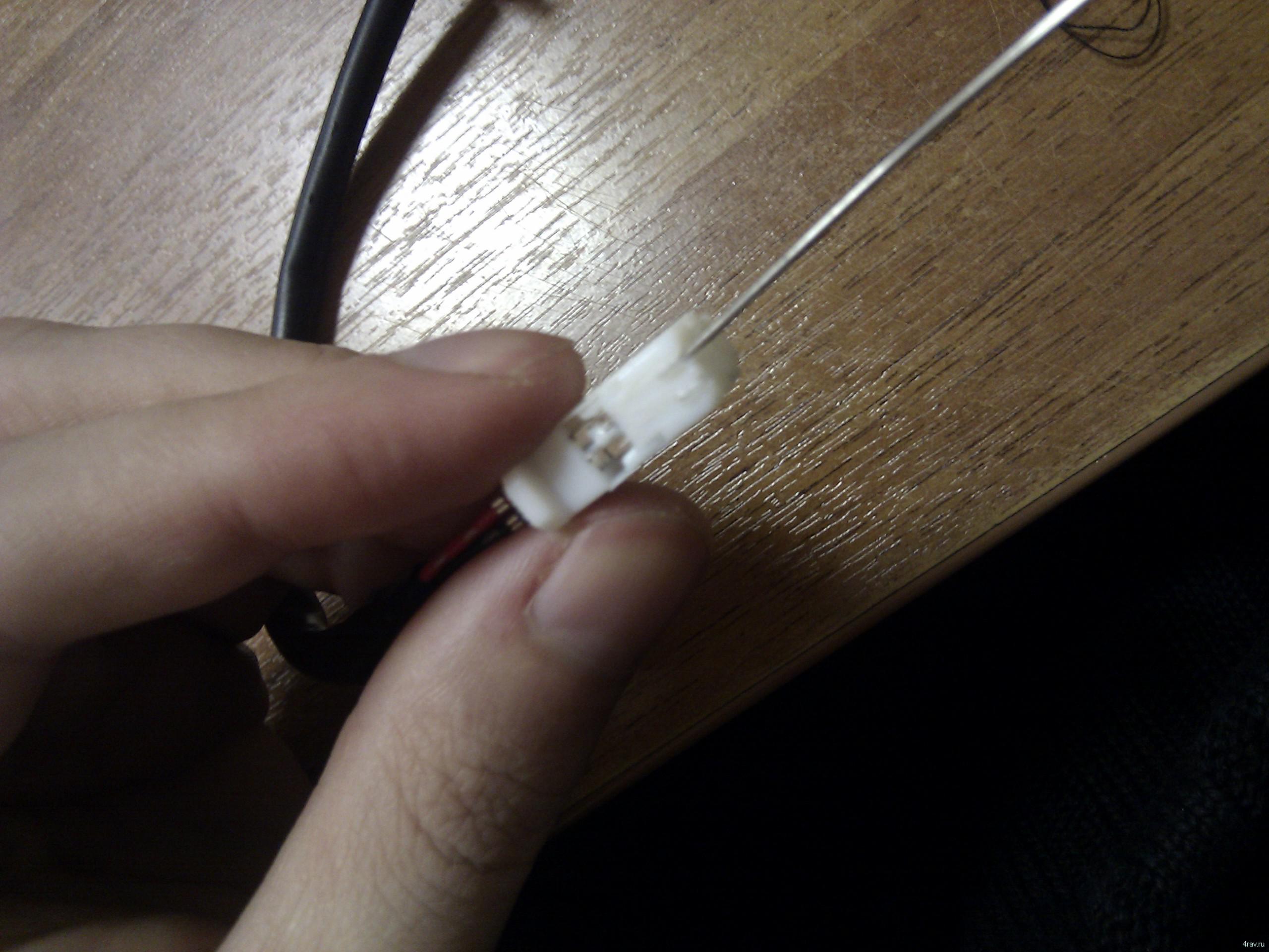

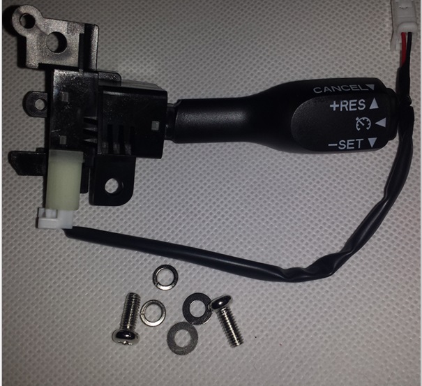

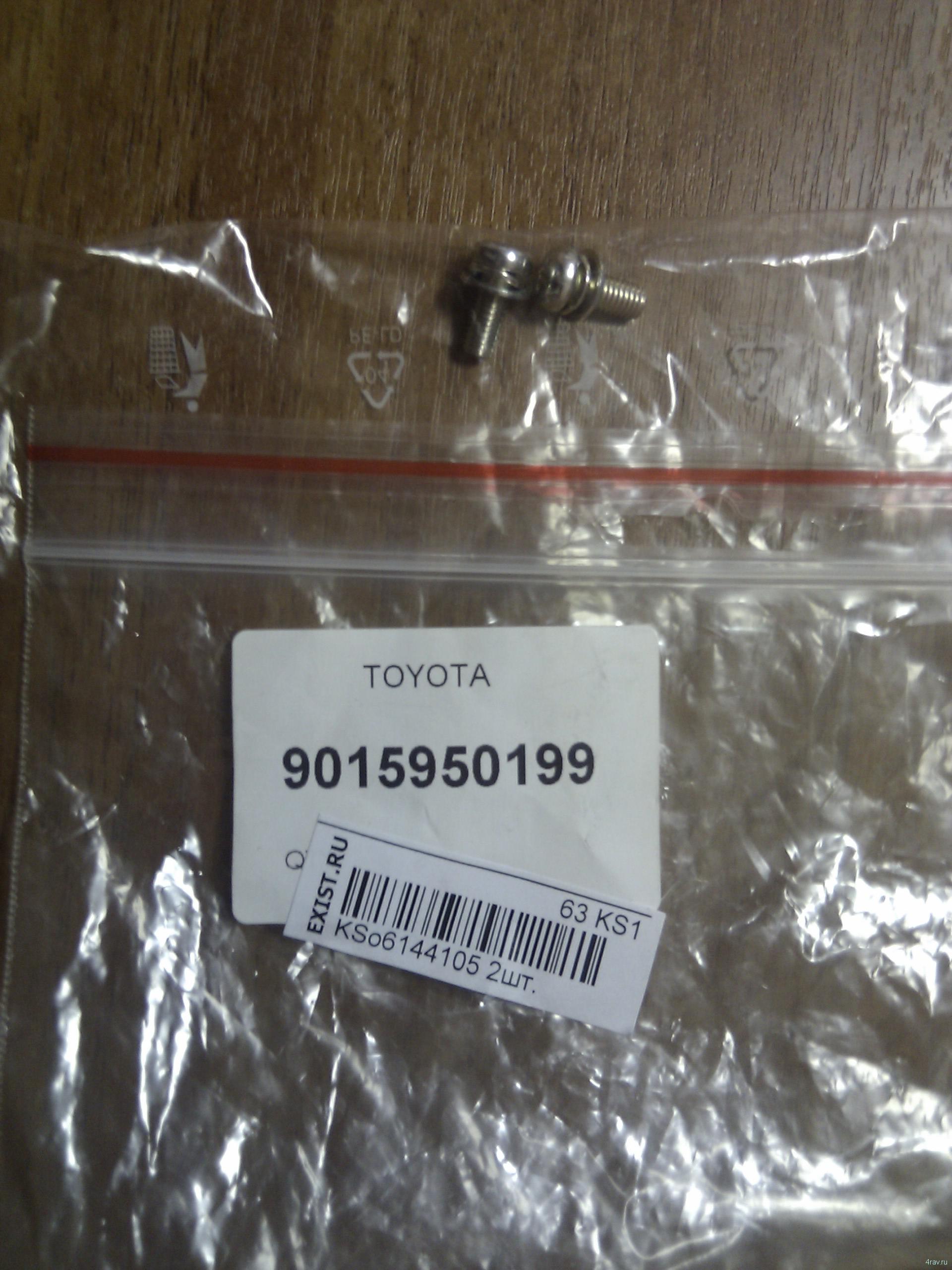

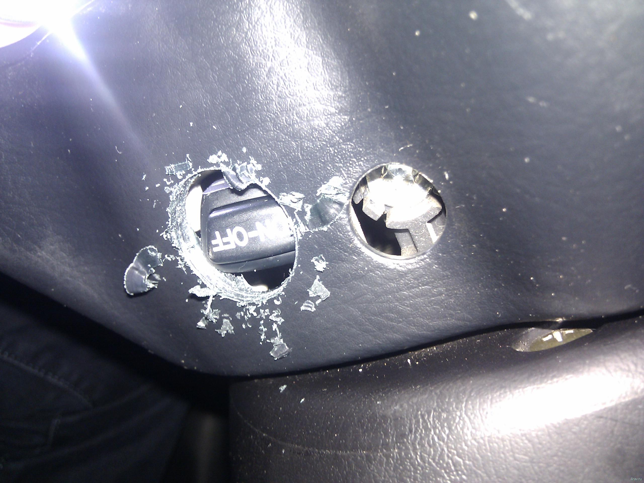

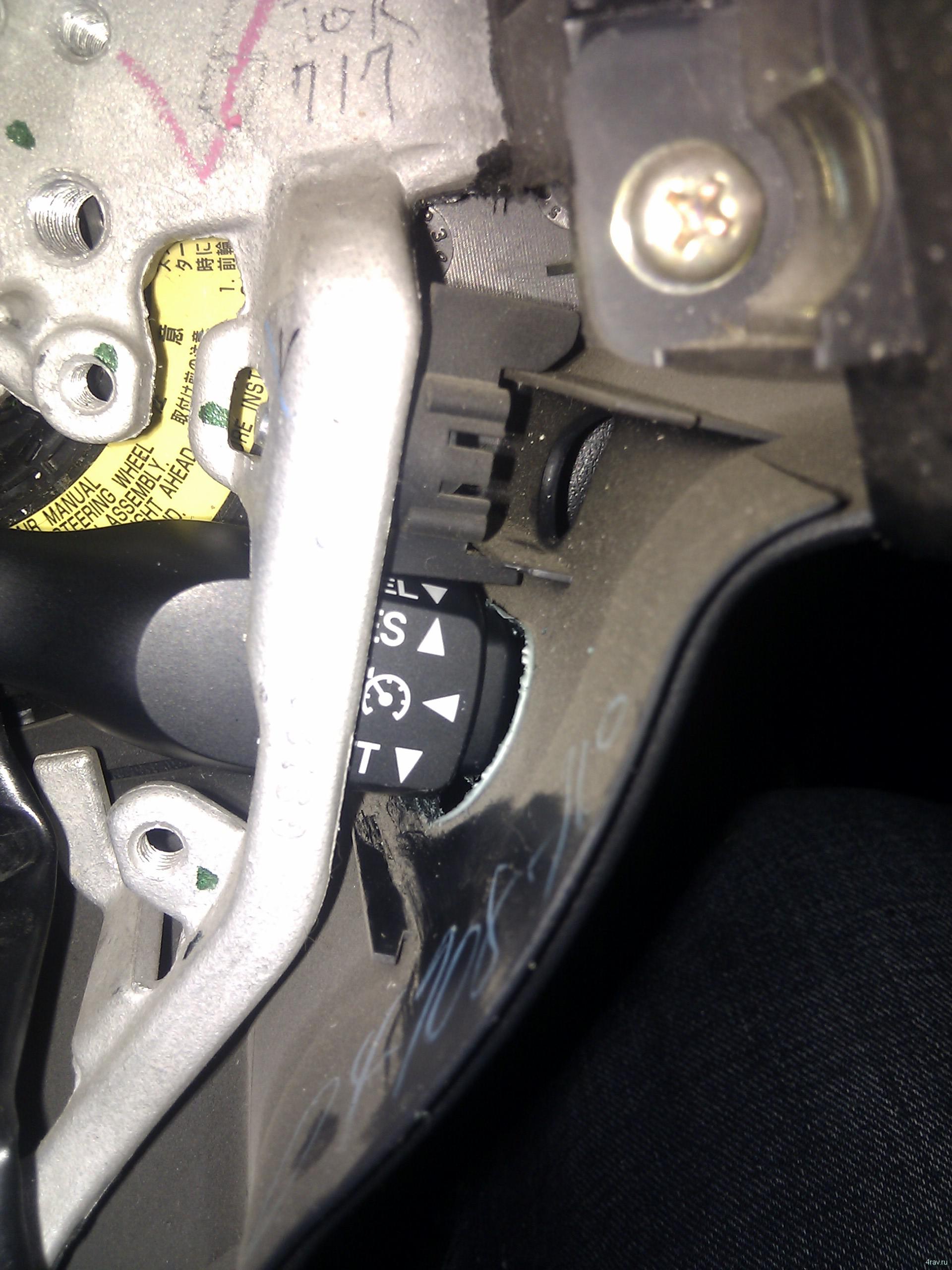

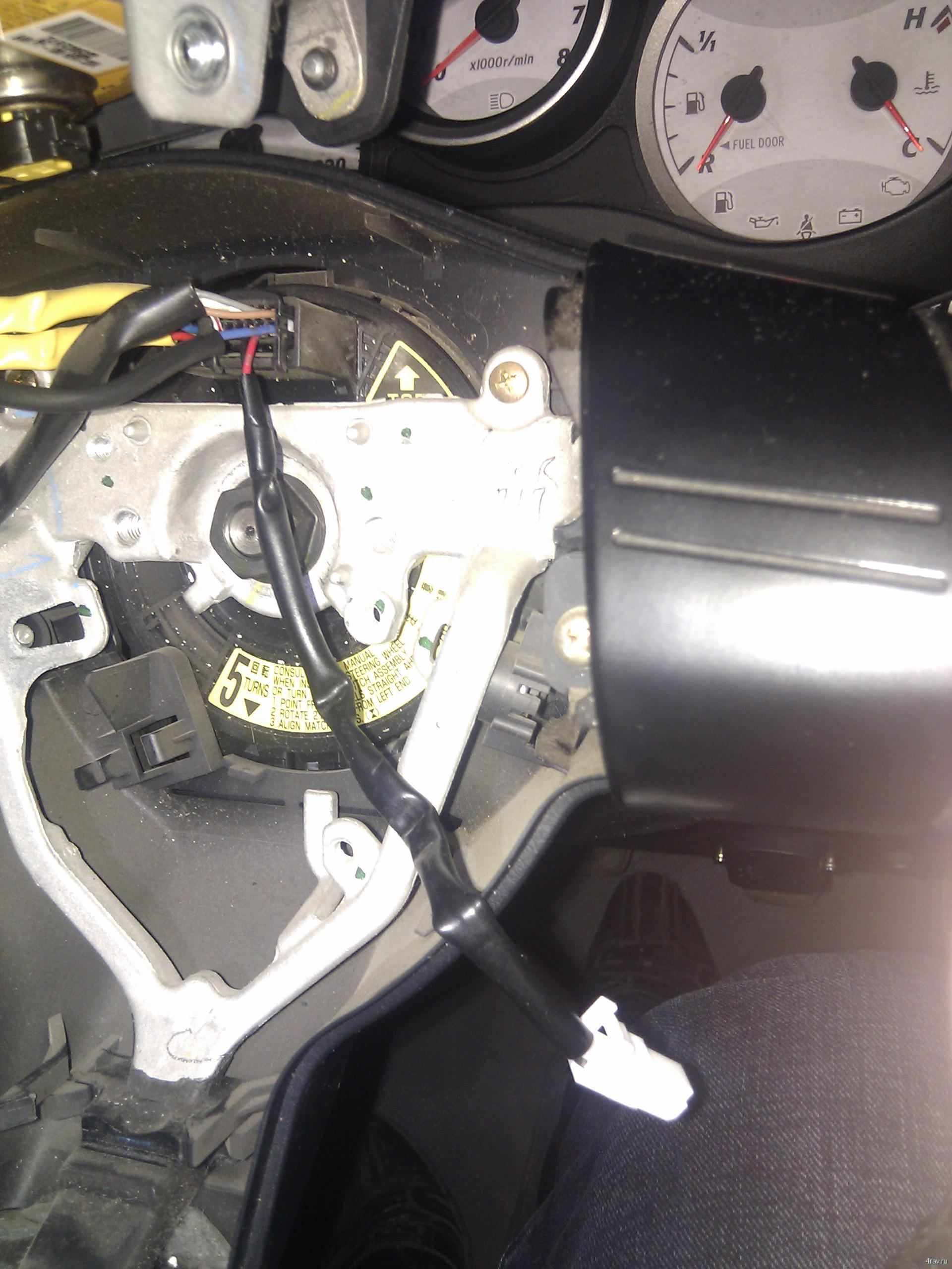

Намерих подходяща информация от линка , който ми бе дал : http://4rav.ru/forums/index.php?showtop ... %E7&st=260
Има детайлна информация за небходимите консумативи/части и начина на поставяне .

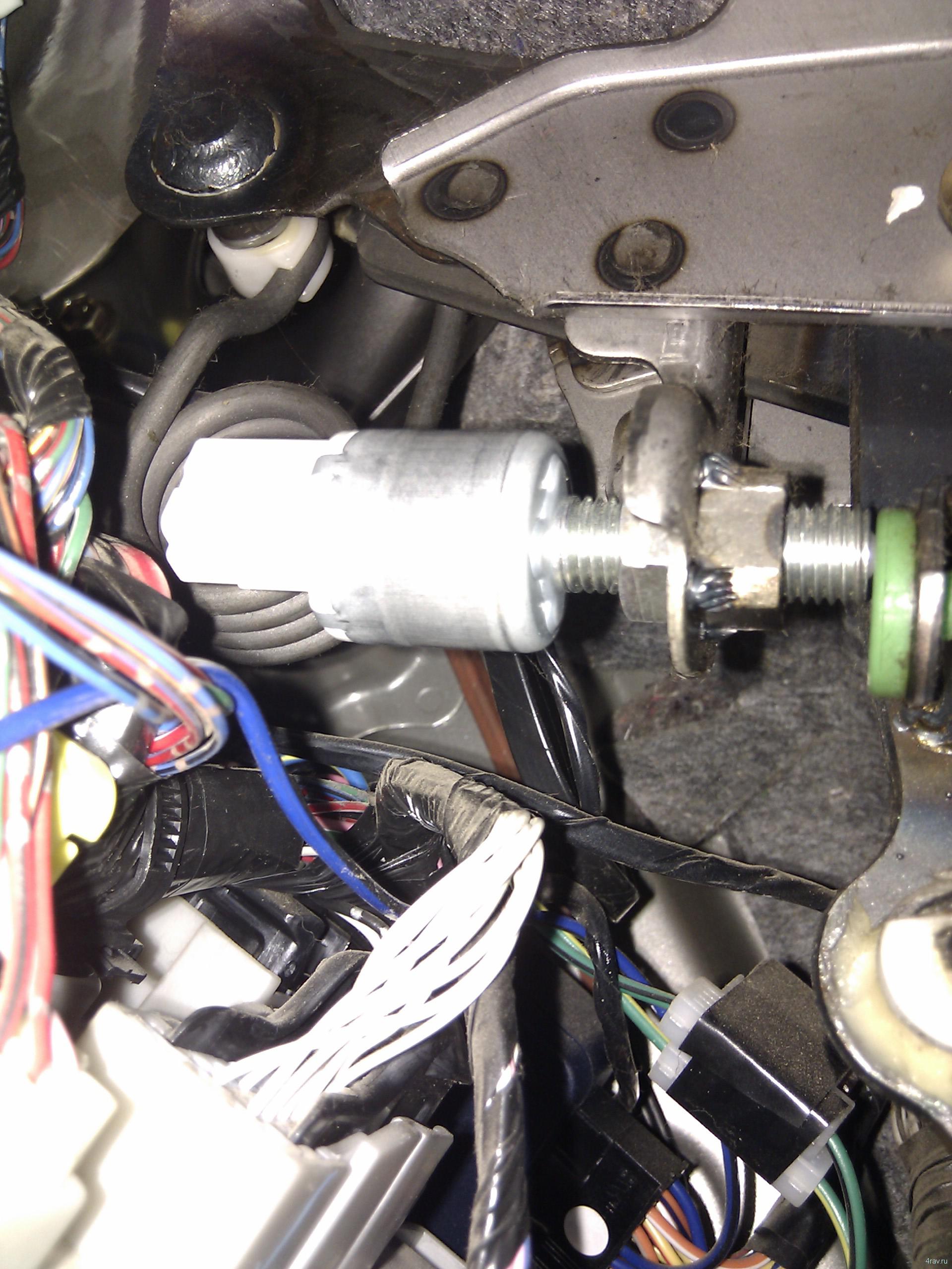

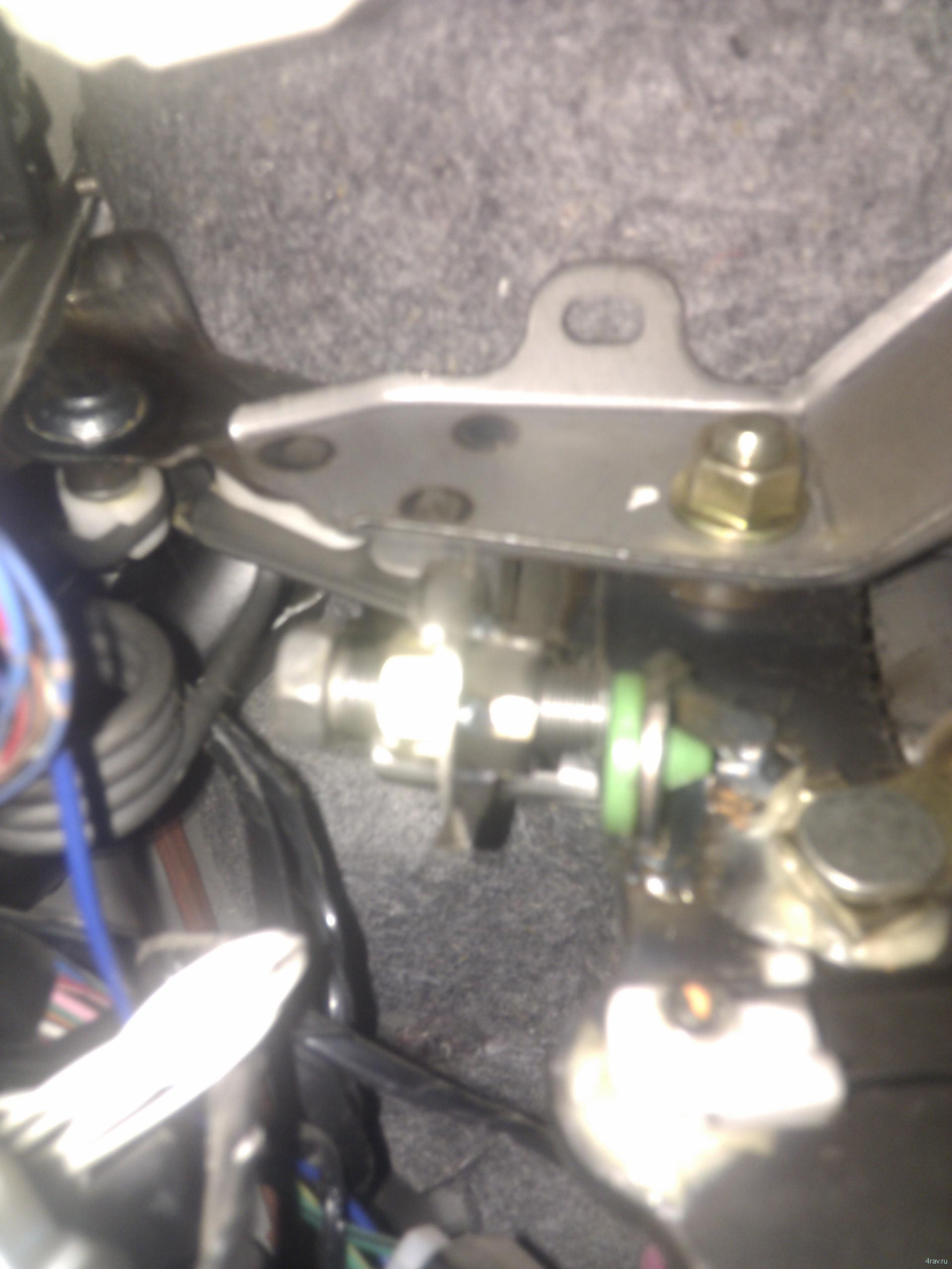

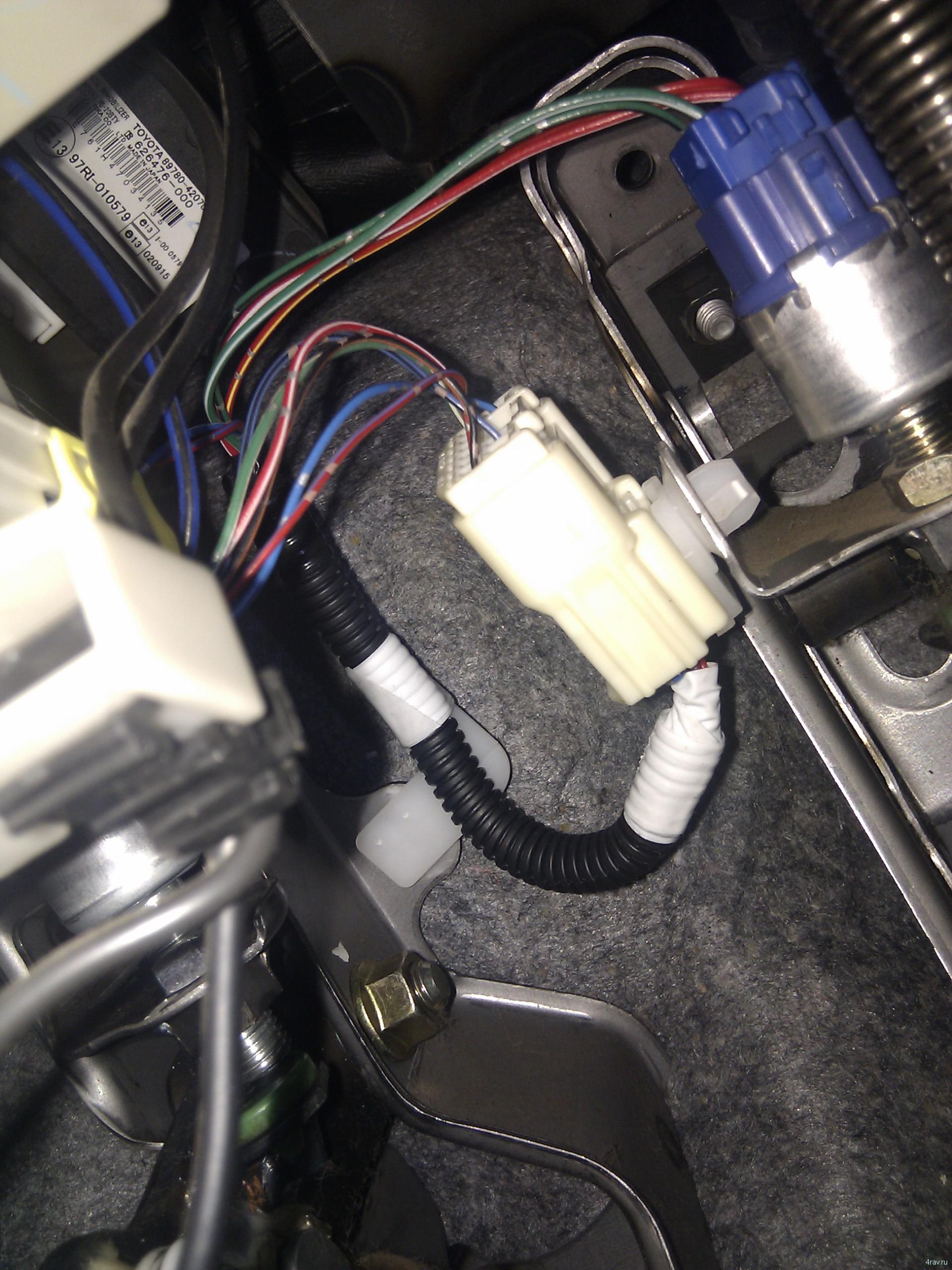

При мен ,ще е необходимо да проверя дали имам CLUTCH SWITCH ASSY на педала на съединителя и евентуална проверка с SWITCH CRUISE за прокарана инсталация към блока за управление .

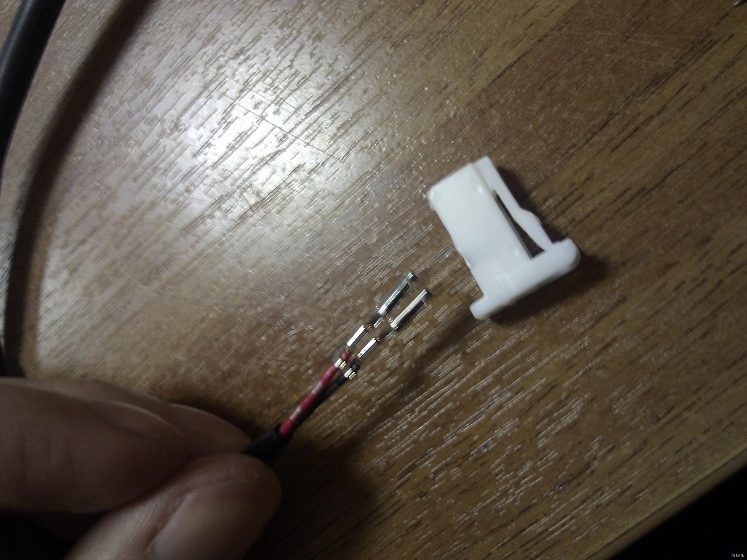

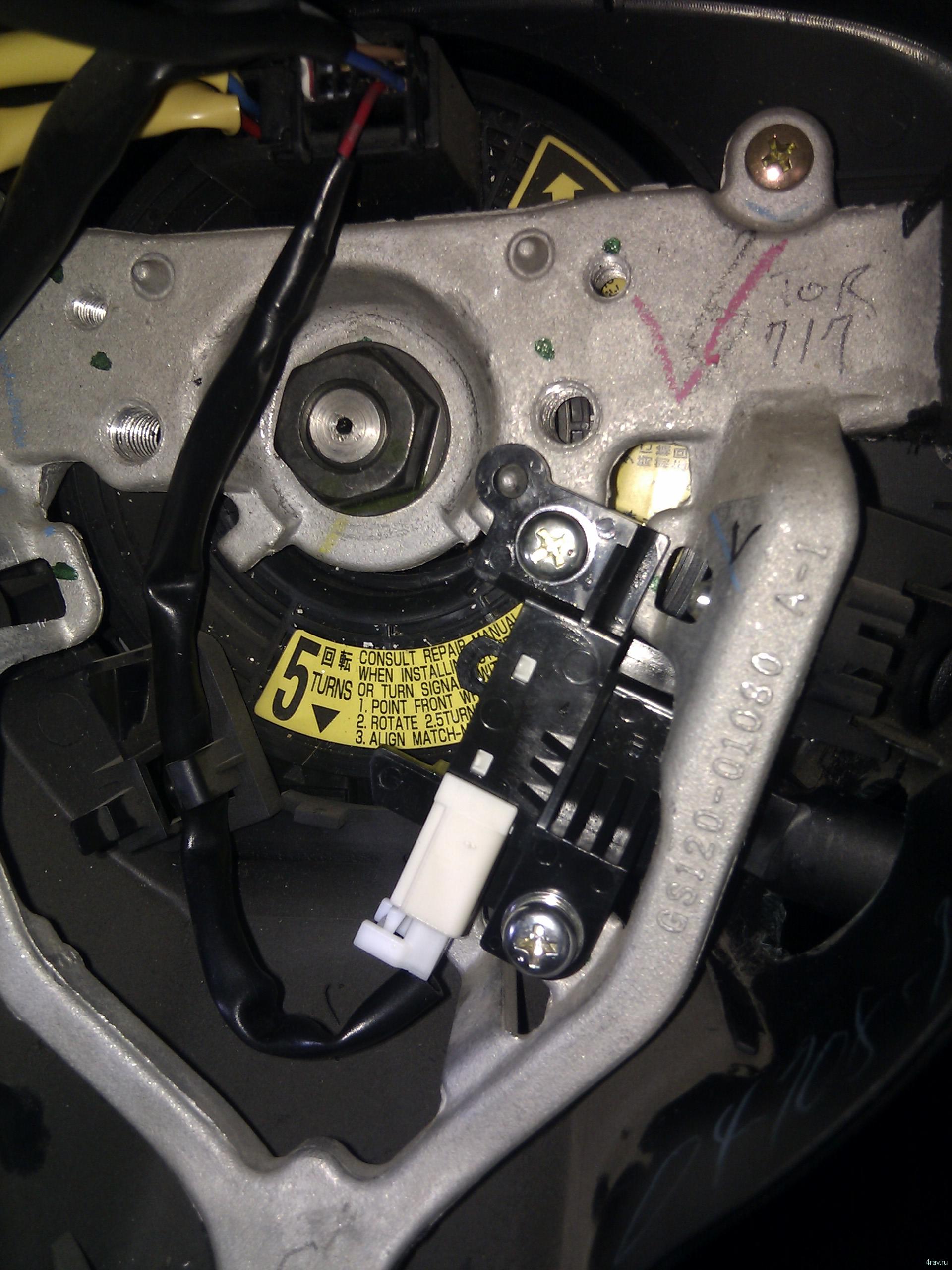

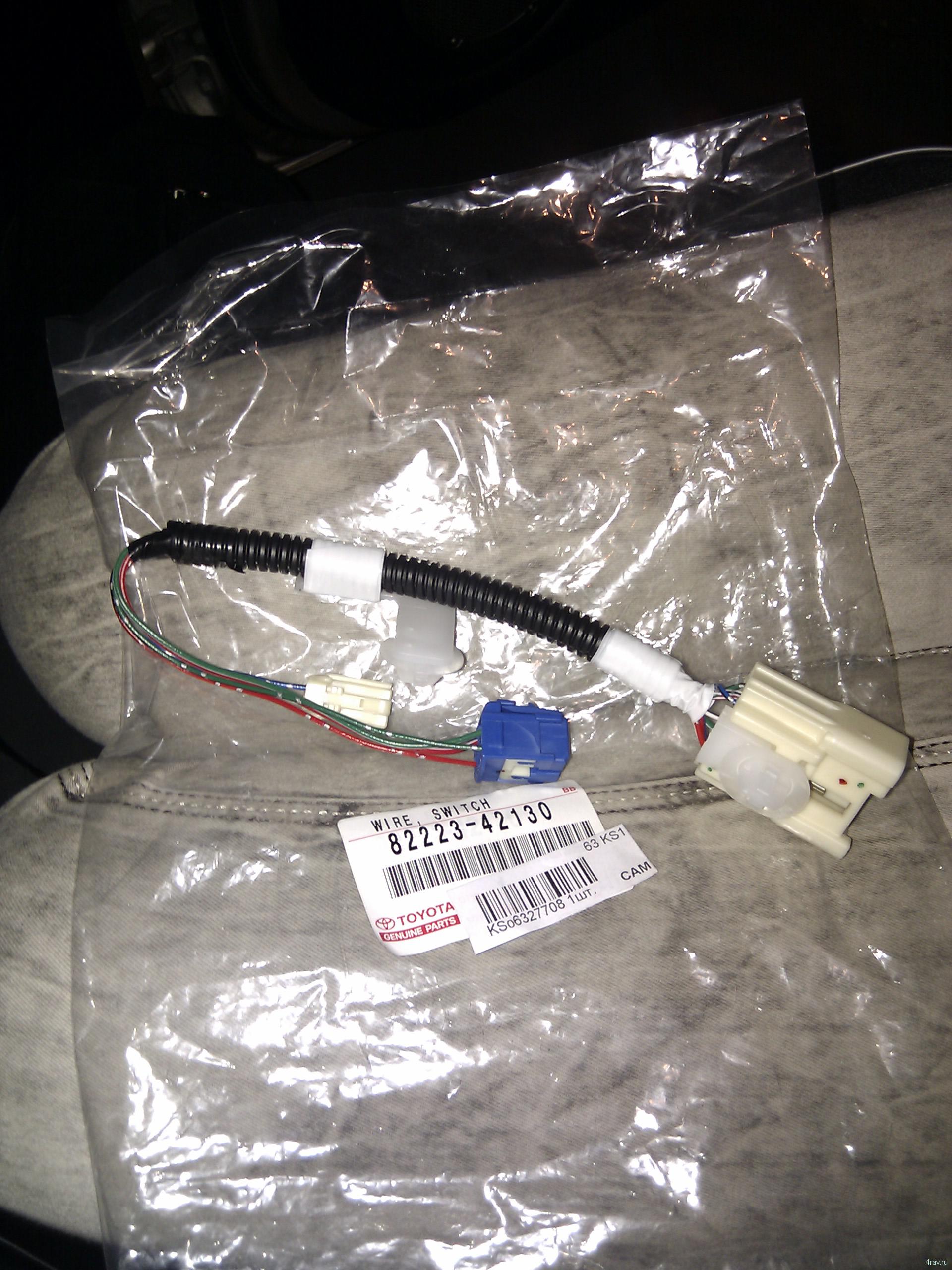

Ето и малко снимков матерял свален от руският сайт . Надявам се да бъде полезен .

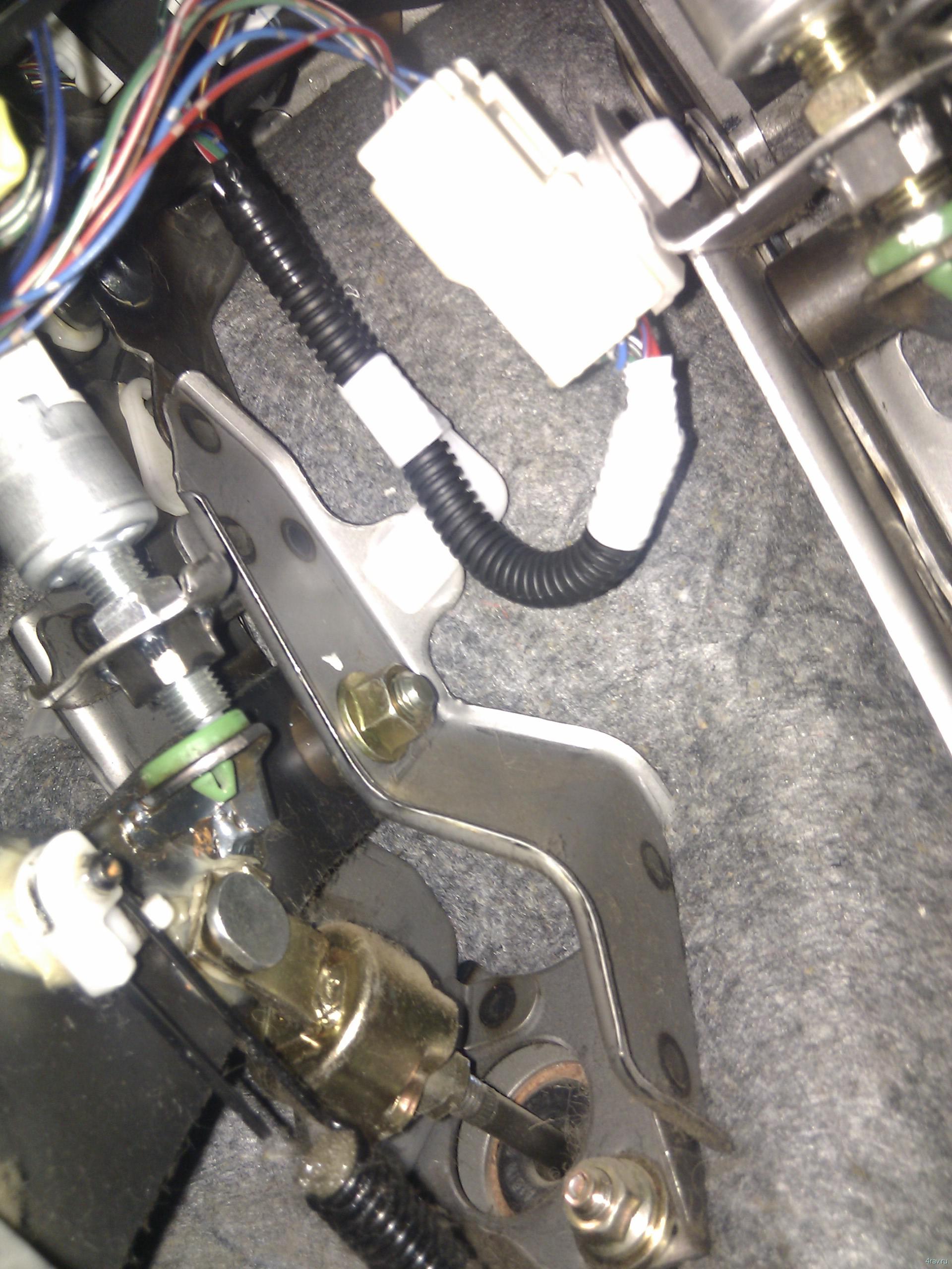

Втората част от монтажа :

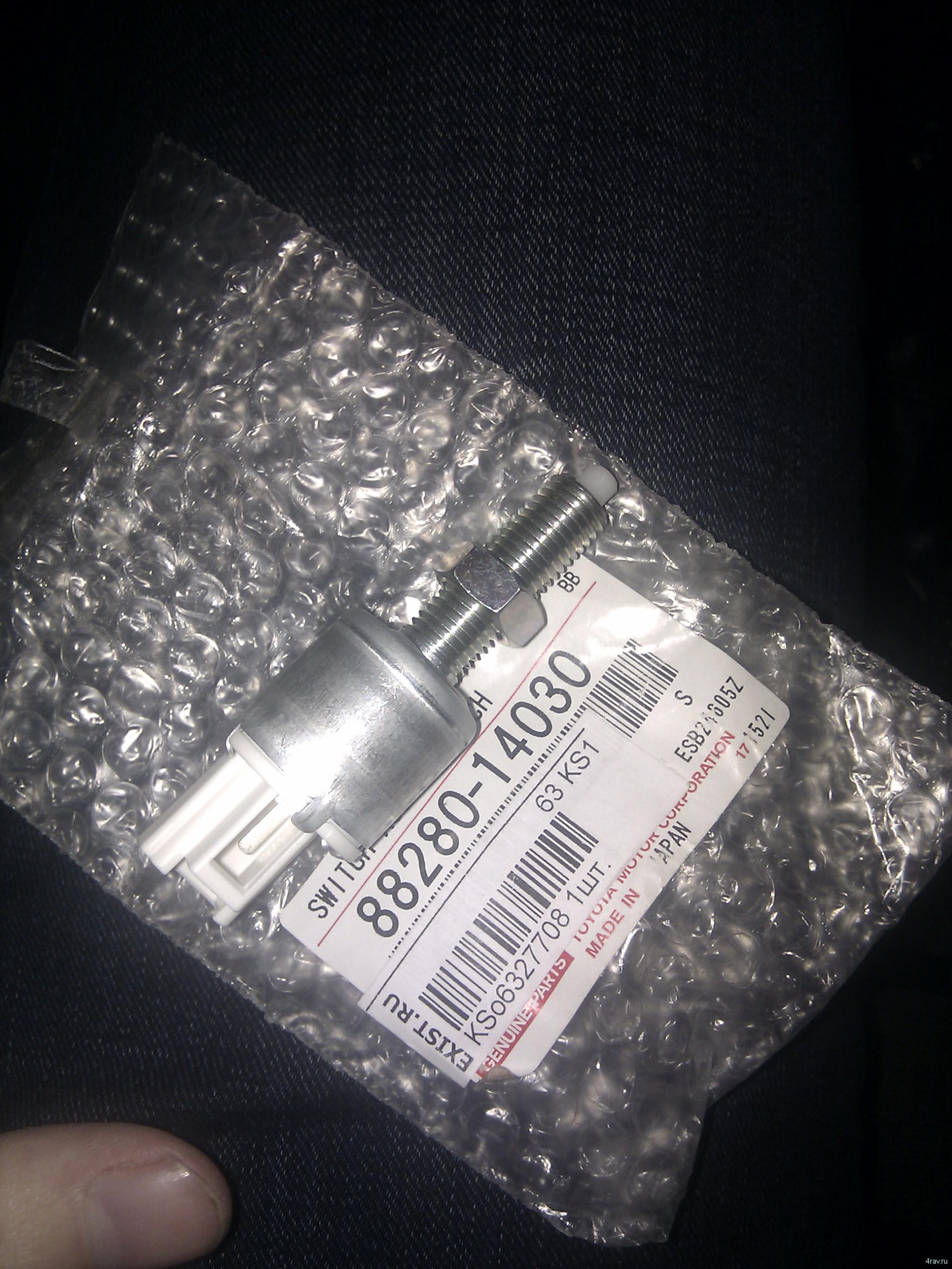

Третата част от монтажа :

Мнение от krasi_g_n » 21 Фев 2016 22:46

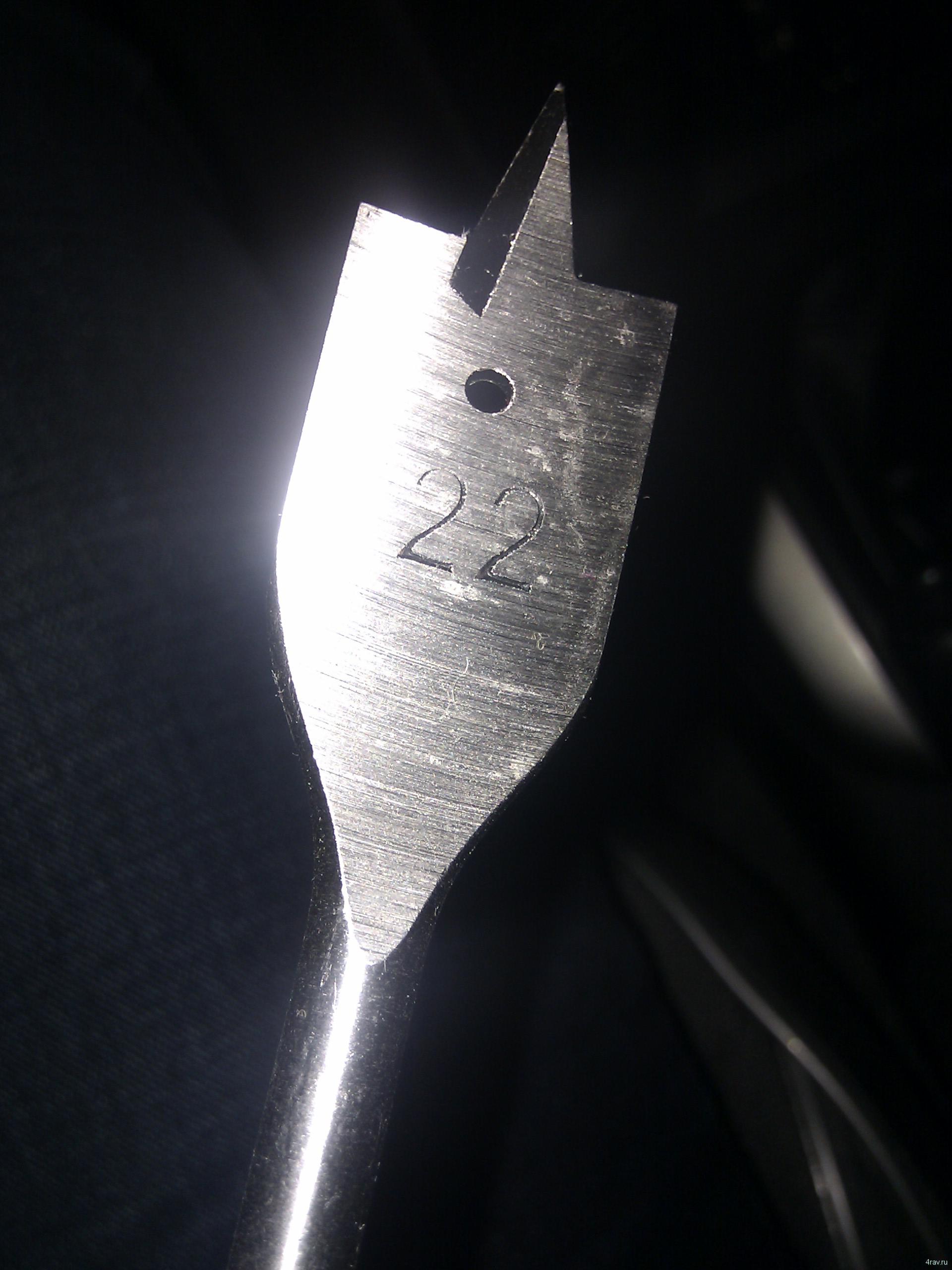

Четвъртата - последна част от монтажа :
Обявил е цена за частите от ~3500 рублей , около 80-90 лв .

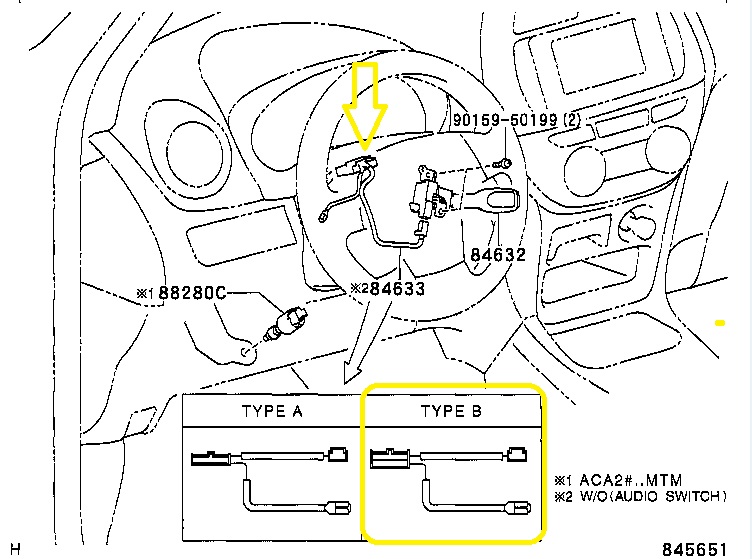

Да.Дадох линка точно заради подробния снимков материал.
Това обаче са снимките от монтажа на RAV4 2.0 VVTi 1AZ-серия.
За 1CD-FTV от 2004 година е трудно от към кабелни снопове - не е ясно кога какви снопове са влагани - това е годината на фейслифта.
Проверете педалите на спирачката и на съединителя.
Също като свалите капака на волана ще се разбере и кое е пуснато като кабели и кое не.
Пиновете ще ги гледате от инструкцията за ремонт и каквото сабя покаже.
EDIT
krasi_g_n написа:JTEHG20V206050574
Ще стане - само трябва да се внимава за дистанционното на волана - има ли или не - конекторите са показани.
Трябва да ги има и двете машинки - съединител и стоп:

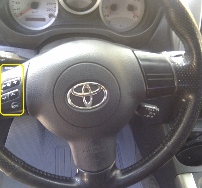

Здравей ,
Ако имаш предвид Audio SW на снимката,
audio sw.jpg (164.79 KiB) Преглеждано 5184 пъти
да има го .
Поздрави .

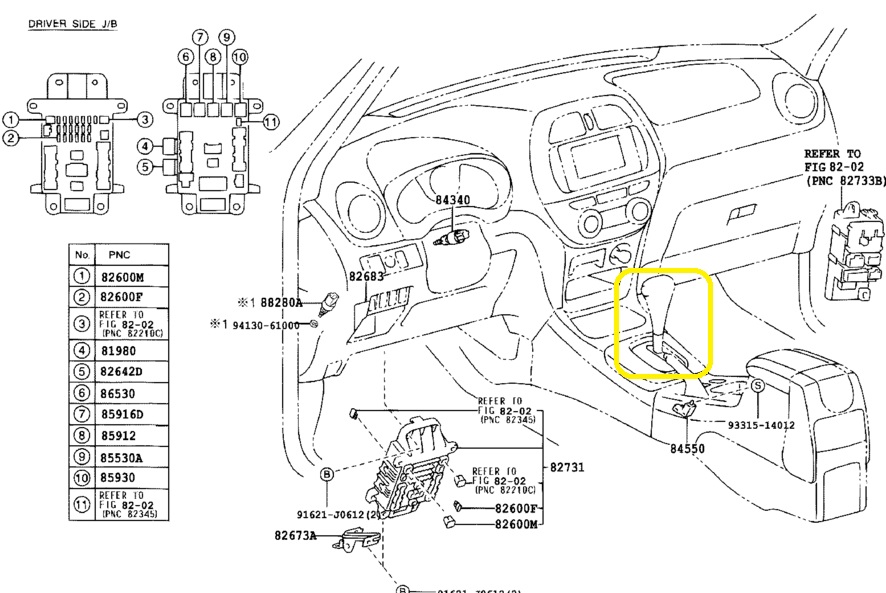

На мен ми се струва от графиката, че това е за автоматична скоросттна кутия .
Дано да е само така илюстрирано на снимката .
Поздрави .
auto tr.jpg (167.6 KiB) Преглеждано 5177 пъти
Мнения: 7611
Re: Монтаж на заводски Cruise Control на модели Toyota след 2003
Мнение от Akima » 21 Фев 2016 23:21

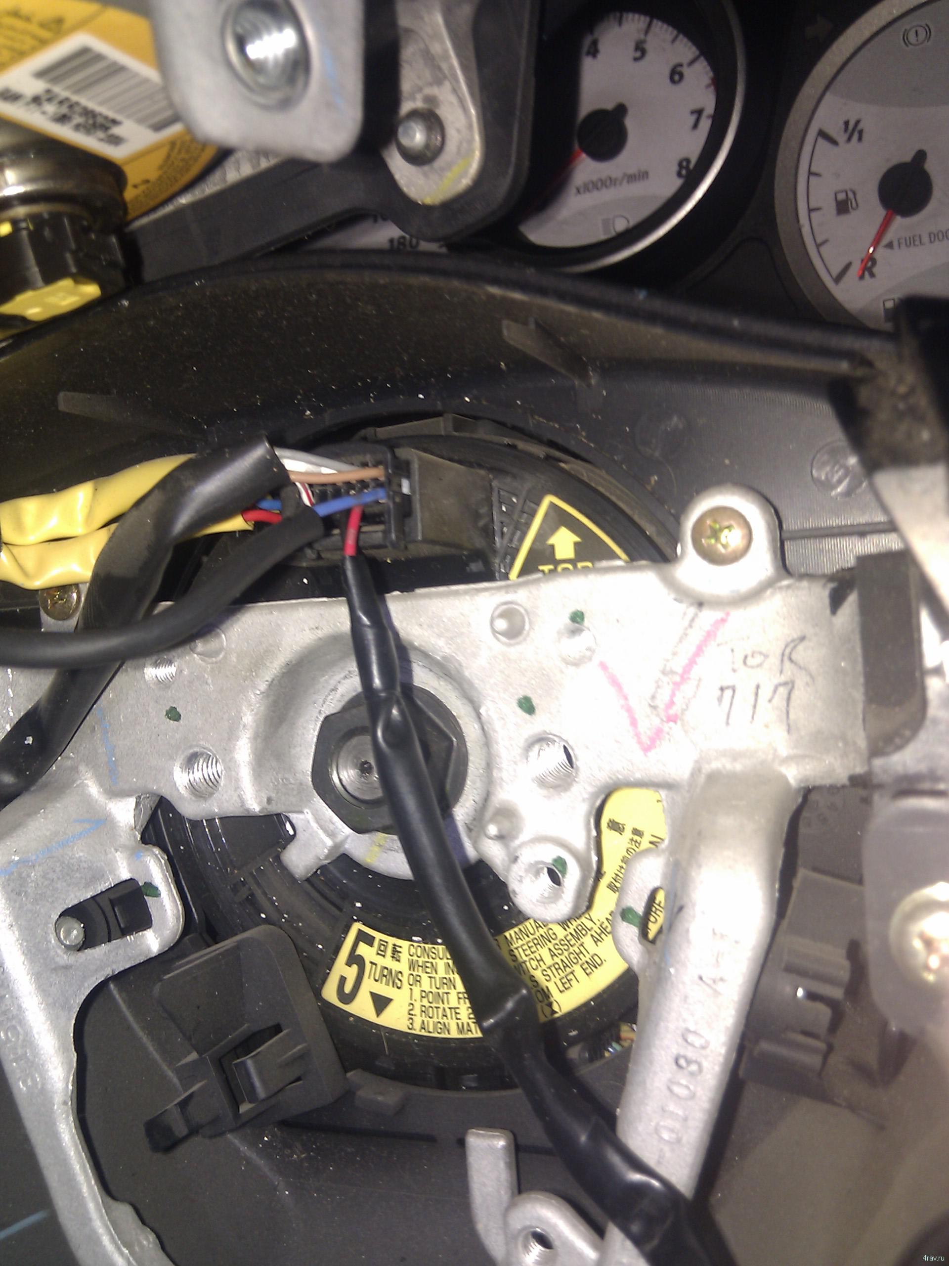

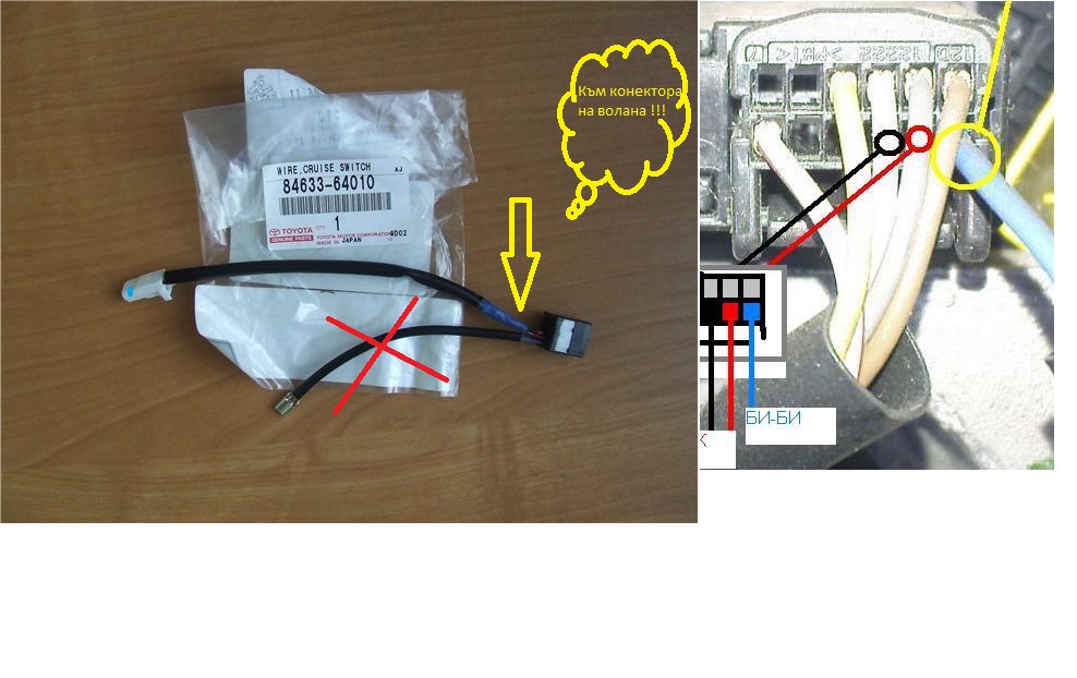

Значи трябва да се вземе и този кабел,за да се свърже лостчето с него към буксата на спиралния:
84633 WIRE, CRUISE CONTROL SWITCH
84633-64010 TYPE B:REFER TO ILLUSTRATION 1 € 36.75
П.С.Илюстрациите са за ориентир - разпознава се от системата така:
VIN JTEHG20V206050574
Build Date 01/2004
Model CLA21L-AWMNYW
Specification LEFT-HAND DRIVE VEHICLES
Market EU EUROPE
Engine 1CDFTV 2000CC DIESEL TURBO
Fuel system EUR EUROPE
Transimission MTM MANUAL TRANSMISSION
Frame Number CLA21-6050574
Color Code 1D4
Trim Code FA11

имаш на предвид , че CRUISE CONTROL SWITCH 84632-34010 пристига без кабел 84633-64010 .
Т.е. реално свързването трябва да бъде така :
-без синят кабел (буксата за клаксона)
-червен и черен се закачат към конектора на волана
Видях ,че китайските SWITCH 84632-34011 са с кабел в комплекта .
Надявам да намеря нещо по добро
Поздрави .

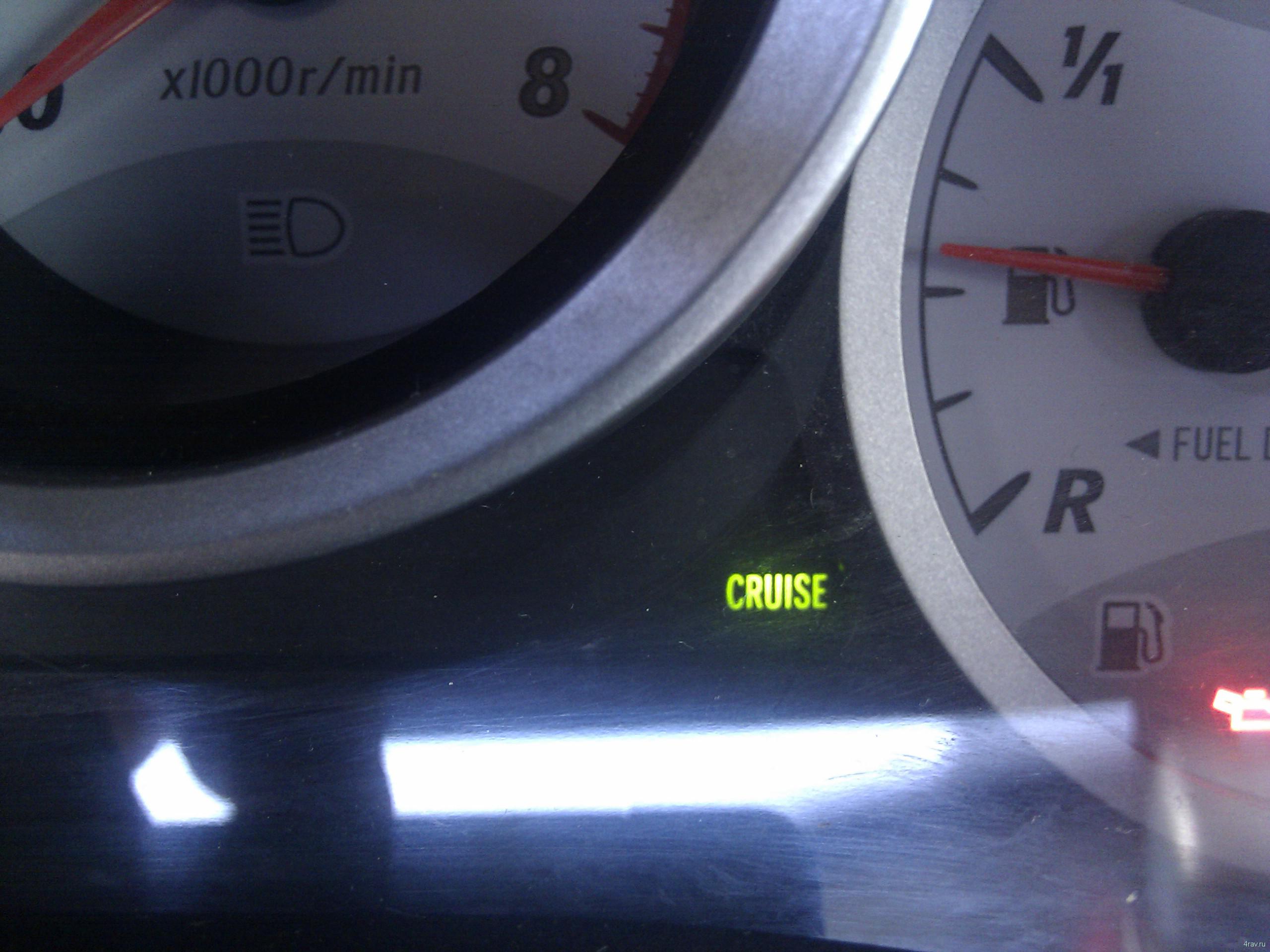

Мнение от krasi_g_n » 22 Фев 2016 20:50
за информация при мен имаше монтиран CLUTCH SWITCH ASSY на педала на съединителя и след монтажа на SWITCH CRUISE - всичко заработи!
Колата е:
Toyota RAV4 XA20 2.0 D4D 1CD-FTV 116HP 2004 г.
Поздрави.

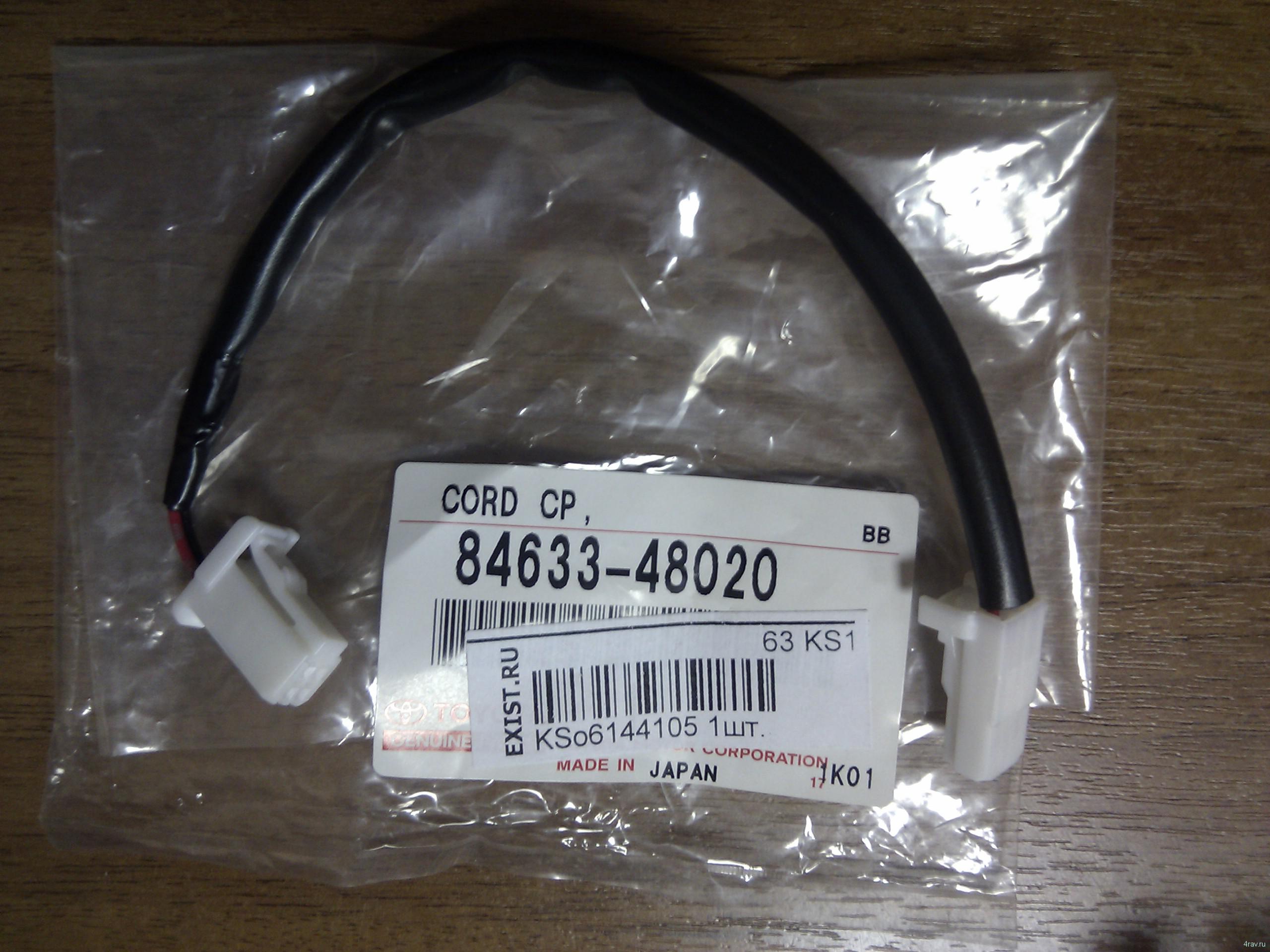

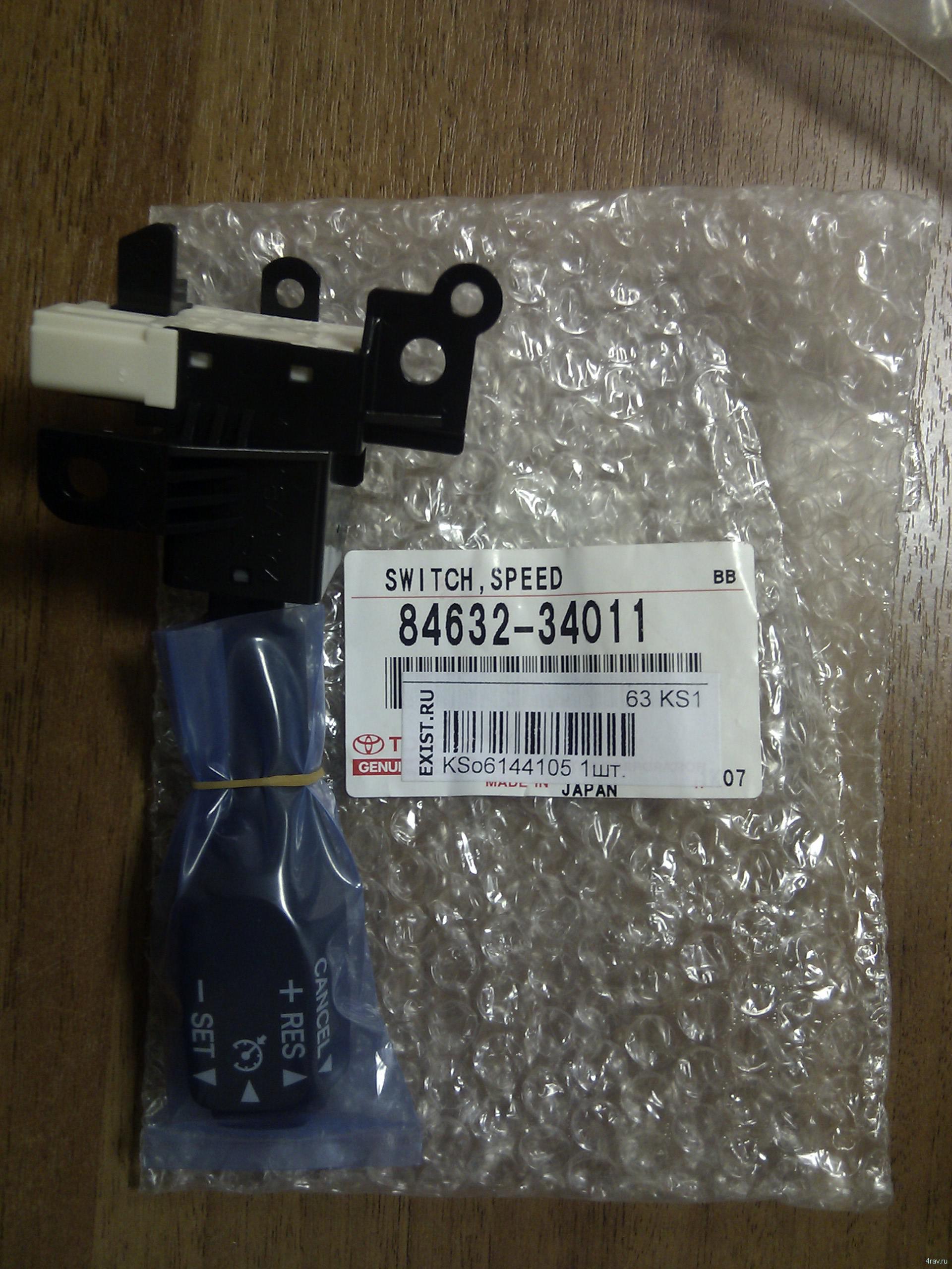

Здравейте ,
SWITCH CRUISE си го купих от авто морга ,втора употреба но свален от Toyota, заедно с прилежащият кабел .
Идеята ми бе ,че мога да изпробвам всичко дали работи на място а и не ме се рискуваше с китайските еквиваленти .
Ако някой се интересува от нов SWITCH CRUISE , може да попита http://toyotabg.eu/viewtopic.php?f=5&t=11597%20-
