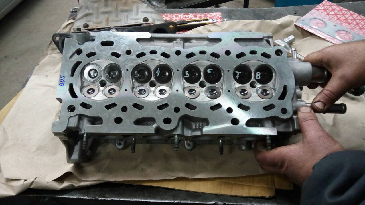

Пускам снимки и на подготвената за монтаж глава... Направо се чудя дали е моята - не мога да я позная ... tooth.gif
Главата - след ... 1/5
viber image5.jpg (106.83 KiB) Преглеждано 8154 пъти

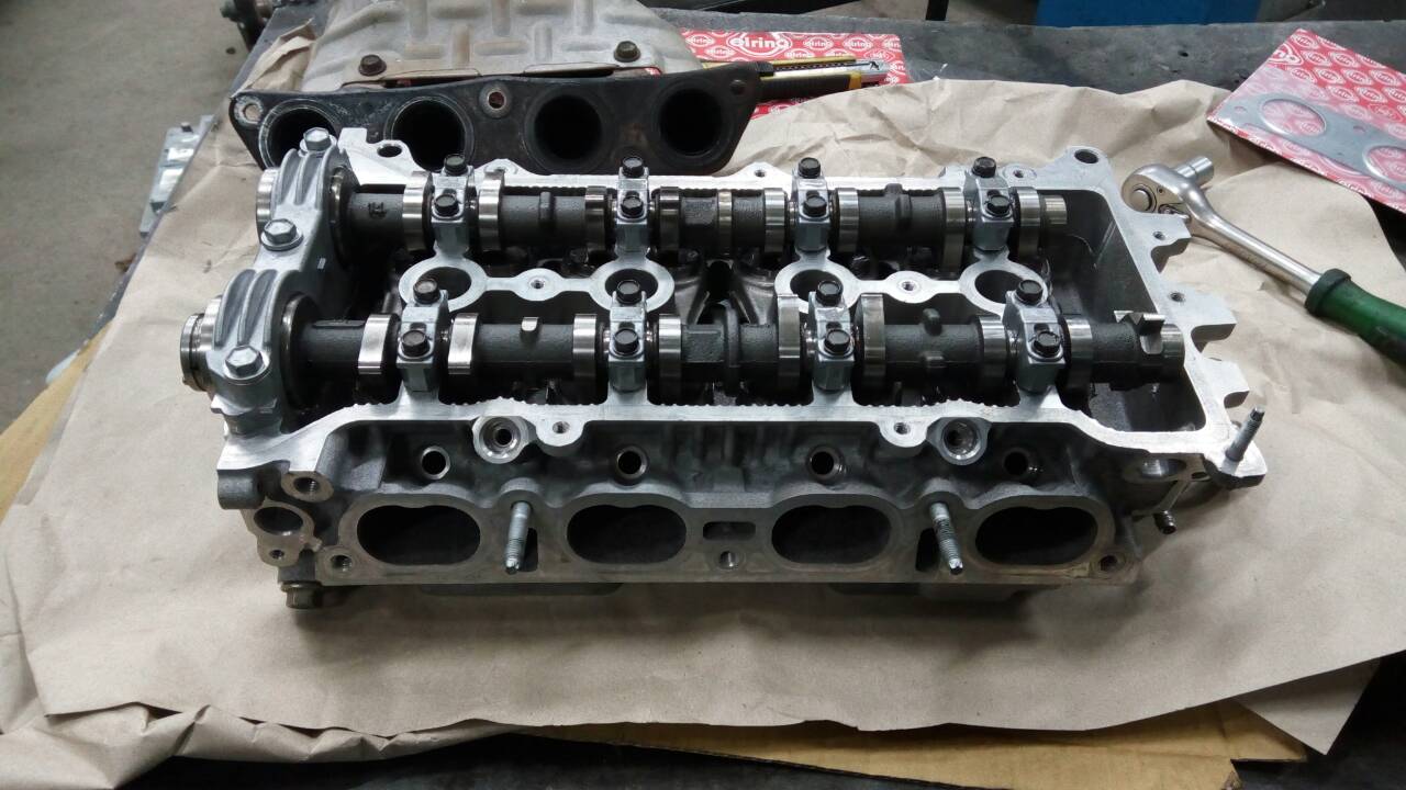

Главата - след ... 2/5
viber image6.jpg (103.8 KiB) Преглеждано 8154 пъти

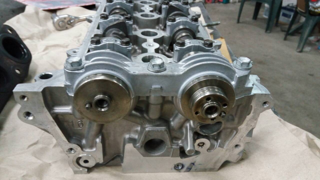

Главата - след ... 3/5
viber image7.jpg (112.51 KiB) Преглеждано 8154 пъти

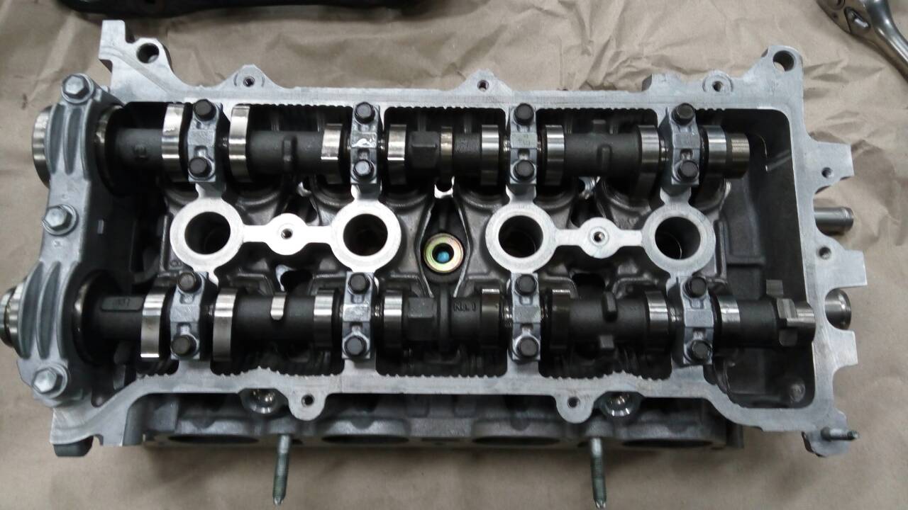

Главата - след ... 4/5
viber image8.jpg (97.46 KiB) Преглеждано 8154 пъти

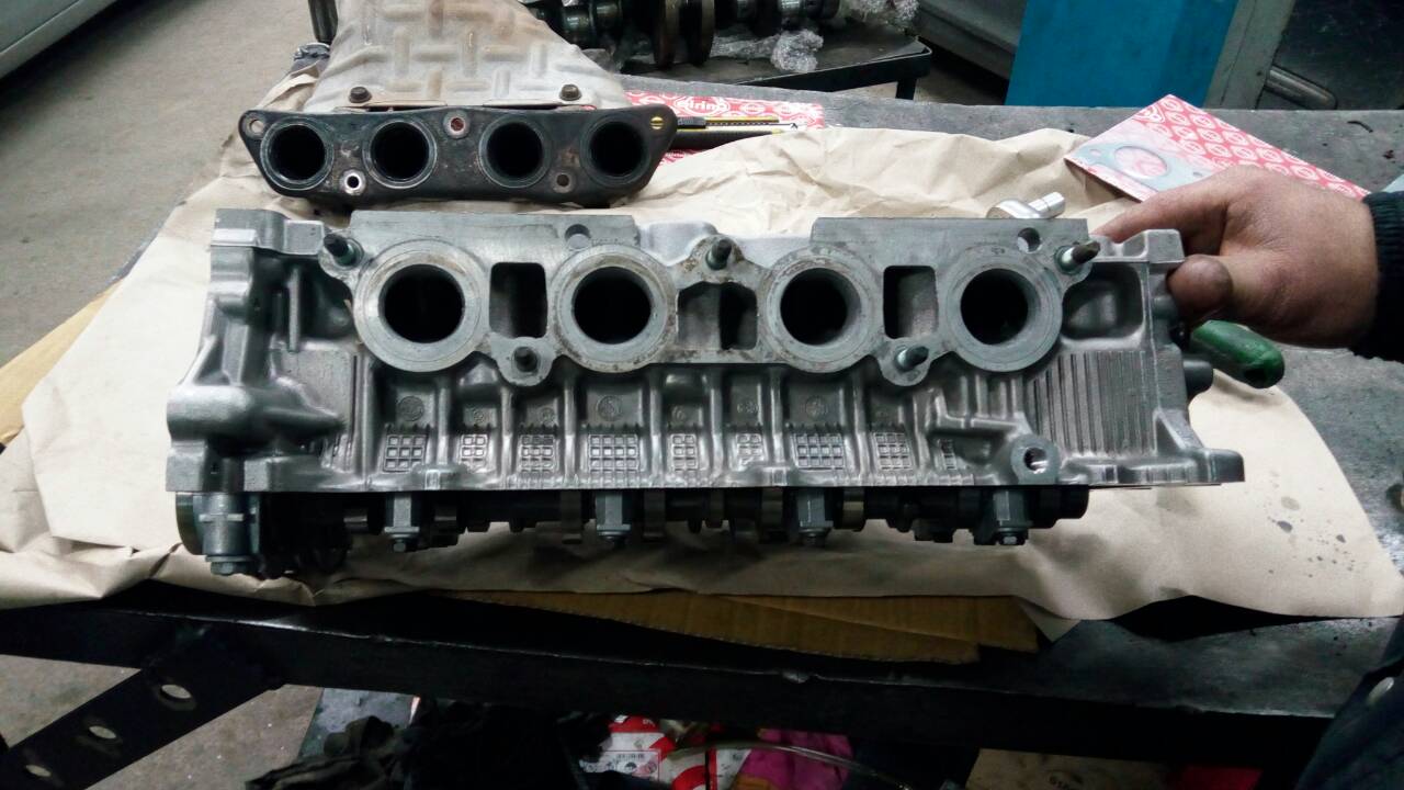

Главата - след ... 5/5
viber image9.jpg (90.8 KiB) Преглеждано 8154 пъти
