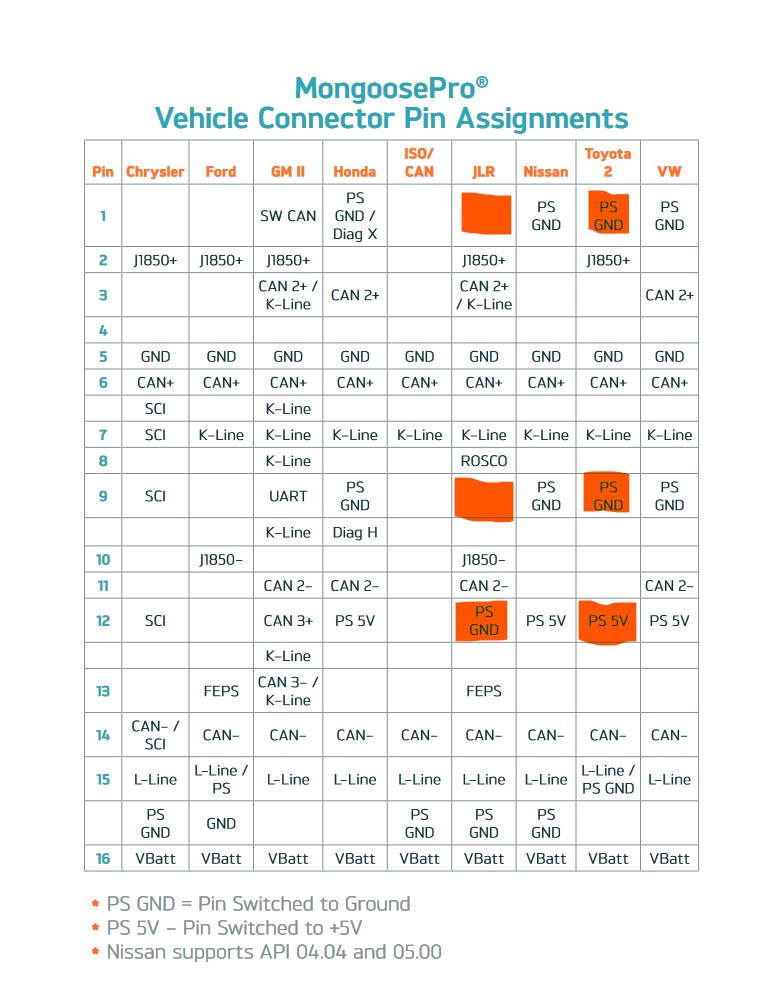

Мнение от mapamop » 03 Май 2024 11:18
Двигателист,
За Texa-та мисля че се купуваше лиценз да се отключат протоколите релевантни към Тойота. Не е само "разрешение" а си е и библиотека която да подава конкретни сигнали и напрежение на конкретни пинове от OBD буксата.
Поне засега руснаците в Drive2.ru се хвалят че са пускали/спирали разни опции със JLR клонинга на кабела. Та е малко вероятно с този кабел да пребиеш нещо. Китайското Делфи в годините е толкова много осакатявано и преправяно че изобщо е чудо как работи. За капак Опел винаги са си били много крива марка откъм четене и комуникация с нещо извън Опелския уред. В крайна сметка в момента не чоплим нито Форд нито Опел, които са една идея по-малко проблемни от Нисан и Рено по отношение на китайските клонинги, но са доста по-проблемни в това отношение.
Снощи докато рових из сайта на мангустите открих къде са разликите между Тойотския им адаптер и JLR, ако приемем че китайците са ги изкопирали 1:1
Документа е тук: https://www.opusivs.com/wp-content/uplo ... de_JLR.pdf
Разликите са в тези пинове:
Screenshot 2024-05-03 111642.jpg (147.52 KiB) Преглеждано 13934 пъти
