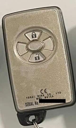

Искам да си направя резервен ключ за колата Toyota Yaris 2011 с Keyless Go.
Току що звъняк в официалния сервиз и ме застреляха с цена от 1280 лв за ключ + обучение.
Ключарите в моя град искат 350 лв за ключ .Някой може ли да каже по VIN какъв ключ да търся за колата от Aliexpres примерно че не мога да се ориентирам в ToyDiy кое е ключа.
VIN-а e VNKKH96350A193240.

89904-0D031, заменен от 89904-0D070 - TRANSMITTER SUB-ASSY, ELECTRICAL KEY
69515-52110 - KEY, CUT ("пластината", физическият ключ за отключване на ключалката)

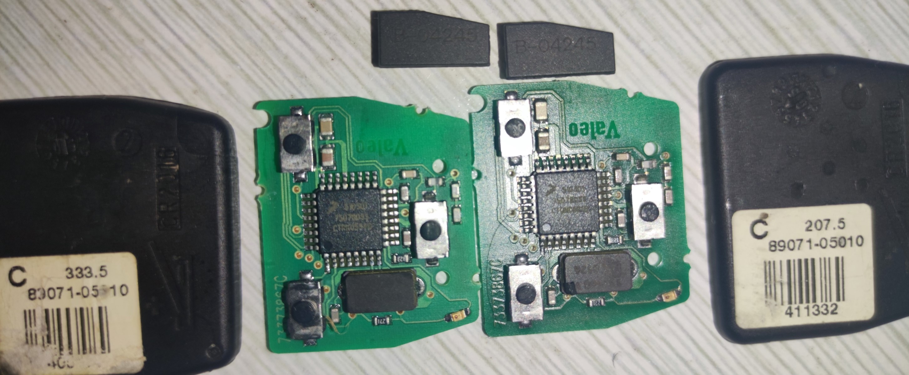

Имам следната дилема:
Като сменях патрона за запалването ми остана един ключ "бонус". Реших да си го обуча в имобилайзера вчера и получих добре познатия код B2795 - Unmatched Key Code.
Добавях го през Techstream. Пробвах да изтрия всички освен един master ключ от имобилайзера, и след изтриването да го добавя този като втори - резултатът е греда.
Предполагам на имобилайзера не му хареса какво е записано вътре в транспондера. Учудих се че ключове и елементите им с еднакви номера дават различни резултати...
Визуално ключовете са еднакви с изключение на горния надпис над каталожния номер на лепенката отвътре:
В ляво е работещият ключ, вдясно е неработещият
C 333.5 <> C 207.5
89071-05010 = 89071-05010
Платката е еднаква (не мисля че има значение за имобилайзера):
73373867C = 73373867C
Транспондерите са:
B-04245 = B-04245
Прикачам и снимка. Ще се радвам на някакви идеи.

Вероятно така наречения параметър "PG1" e различен.
Ще ти трябва друг транспондер.

Това е ясно. Въпроса е дали има начин по етикет да се разбере или отиваме на проба-грешка.
- Akima
- Мнения: 7612
- Автомобил: Altezza
- Благодарил/а: 155 пъти
Ключове & имобилайзери
На втора ръка транспондер става само с "четене" с ключарска апаратура - не искам да влизам в детайли целенасочено.
При покупка на нов китайски аналог продавачите, които са в час сами пишат.
Имал съм случай с XE20 keyless entry от 2006 година - стр.1 с header 86 беше приет, с 87 отказа.
Схемата е подобна просто при Т25 ще са от 33 нагоре - по спомен.

Този ключ май е само за вратите и не пали нали?
Защото го продават за малко пари и се чудя дали няма да стане за яриса след препрограмиране.
- mapamop
- Мнения: 5969
- Благодарил/а: 196 пъти
Уловката е точно в тази думичка, която струва между 95 и 180 лева, според това какви пари ще види конкретния ключар написани на облаците в небето. А за 1 чип и нещо което после ще тежи в чекмеджето не ми се гърмят почти 400 лева за четец-програматор.
