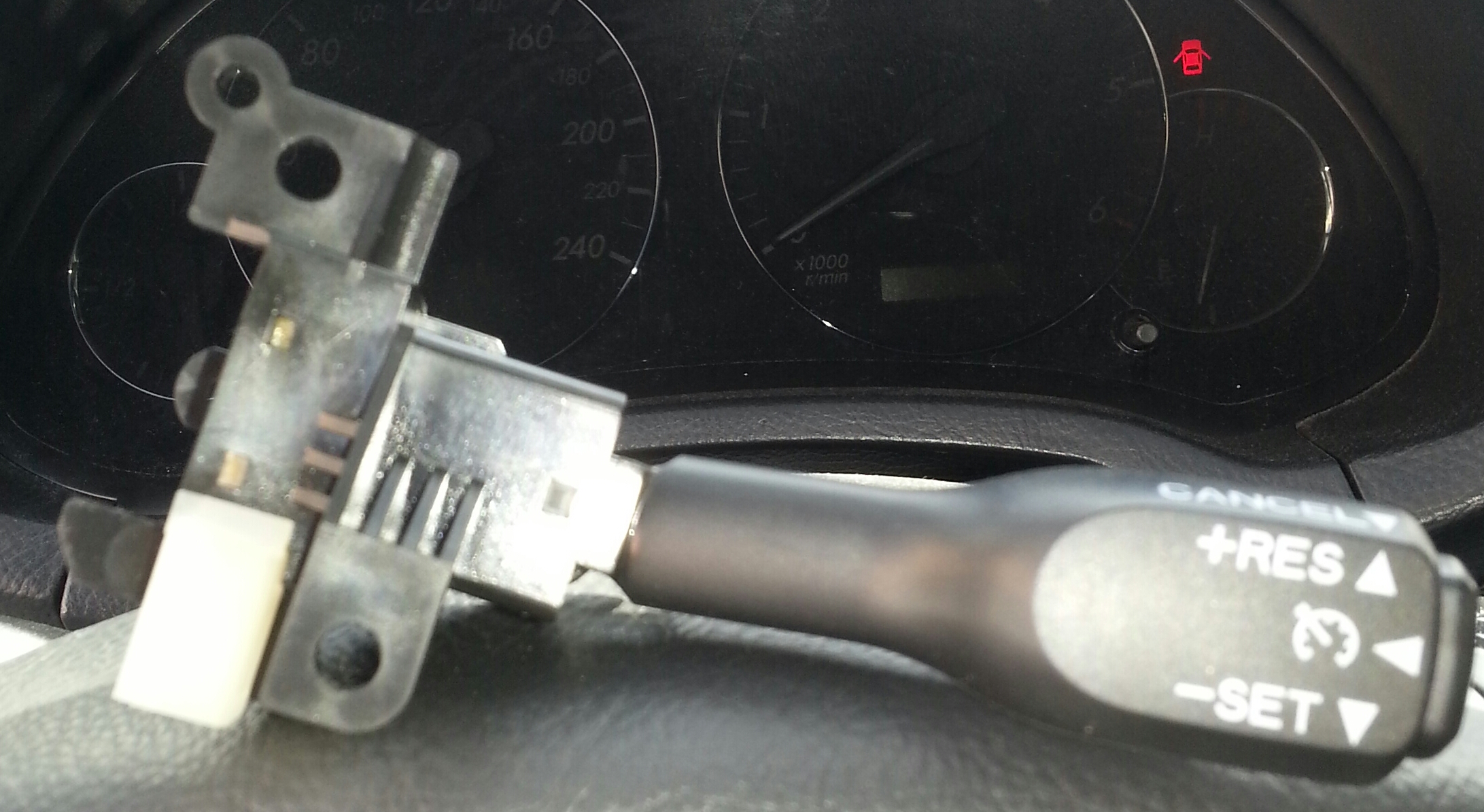

Акима помагай, сложих лостчето червения на 8ма черния на 9та дупка но нищо. Никакъв отзвук.
Трябва ли да правя още нещо?
Има ли вероятност лостчето да не работи - да са ми продали развалено?

Помагаите колеги,че не ме свърта. Поръчах си лостчето, монтирах го но никакъв резултат. Четох във форума за някакви машинки на спирачката и съединителя. Гледах по педалите и видях,че на газта има прекъсвач с 6 кабела на спирачката с 4 кабела а на съединителя с 2 кабела. Това ли е машинката за която говорите на съединителя или не? Или дори не е ставало въпрос за Авенсис? Дайте някакви идеи моля

Re: Монтаж на заводски Cruise Control на модели Toyota след
Научете се да давате снимки!
1.Снимай лостчето.
2.Снимай педалите.
3.Попълни откъде си.
Инсталацията трябва да е налична - прегледа ли я?
Рамата ти е SB1BA56L50E009644 - излиза всичко,което ти трябва.
Колата със сервизна история ли е - да не е сменял някой педали някога?
Светна ли лампата Cruise като сложи лостчето и му натисна бутона отстрани?

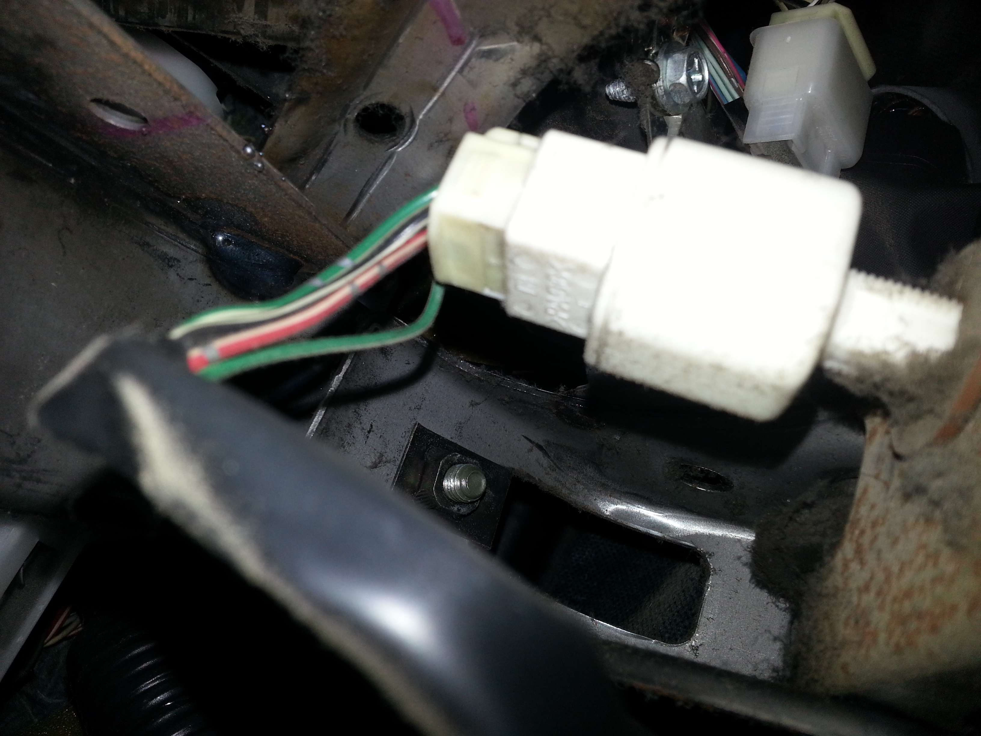

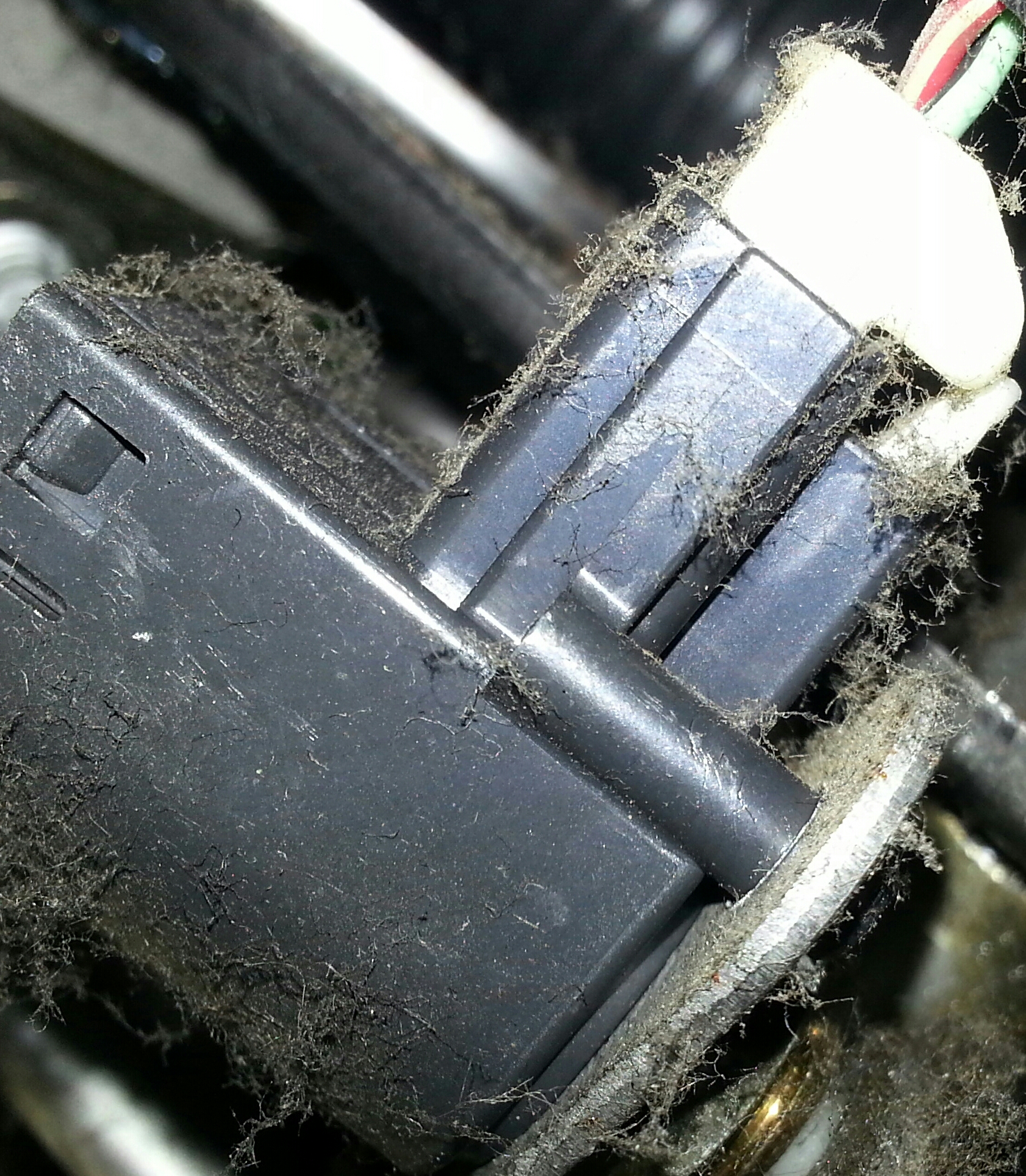

Трябва да имаш "машинките" според VIN-а.84340 SWITCH ASSY, STOP LAMP
84340-09020 1 € 32.23
84520 SWITCH ASSY, CLUTCH START
84520-42010 1 € 46.78
84550 SWITCH ASSY, PARKING BRAKE
84550-33010
Нагледно от Corolla Е12 със същия 84520-42010 - http://www.autocommunity.ru/forum/extras/t11342/p45/:

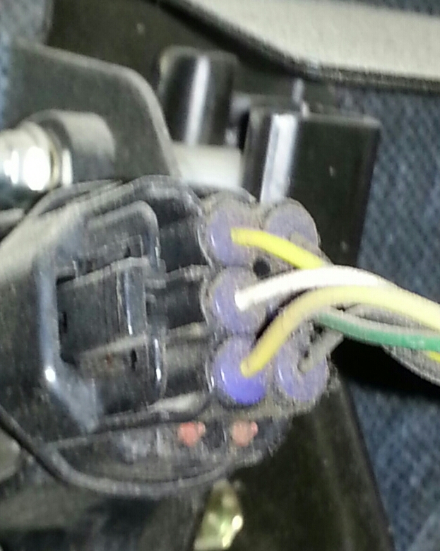

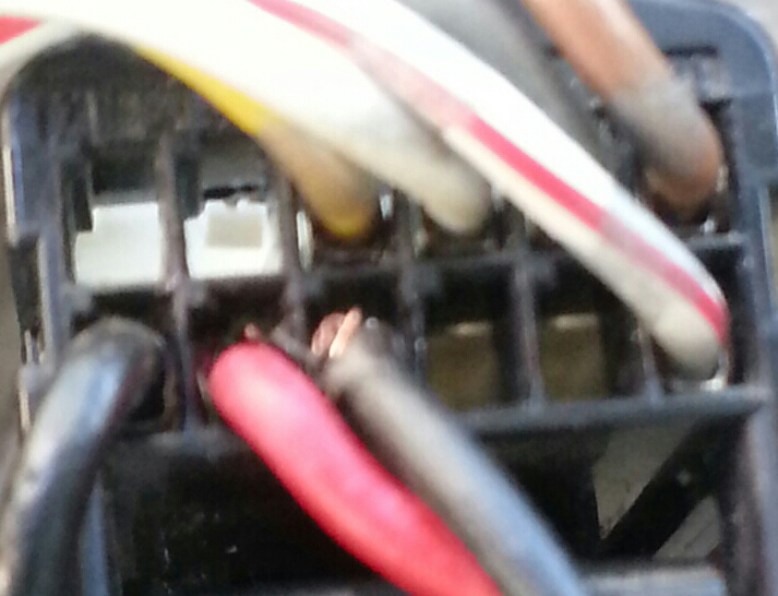

Здравий Акима,
Опитах се да си попълня профила но не знам какво означават ICQ номер, AOL IM, WL/MSN I Jaber. Съжалявам не съм много грамотен явно. Ето лосчето и къде го включих
- Тук ли слагам кабелите или като на снимката която ти си ми изпратил

- 20160116_121226-1-1.jpg (306.73 KiB) Преглеждано 5373 пъти
- Ето и машинката на съединителя.само с два кабела е
- 20160116_120949-1-1.jpg (1.95 MiB) Преглеждано 5373 пъти
- И на спирачката
- 20160116_121218.jpg (1.89 MiB) Преглеждано 5373 пъти

Лостчето трябва да идва с букса:
Всички манипулации се извършват без бордово напрежение - откачете акумулатора/батерията!
Монтаж на Cruise Control на 2.0 D4D и 2.2 D4D.
Двигатели 1AD /тествано и работи/ и 2AD /сходна инсталация - една и съща ел.схема/.
Успех - от мен толкова.

Готово Akima.
Монтиран и работещ круиз контрол на:
Двете клеми които се изкарват от буксата на лостчето и се вкарват в буксата на волана са били по широки и не даваха контакт.
С една клещи ги смачках малко и стана работата.
Пиша за колегите,които тепърва ще слагат да проверяват дали дава контакт.

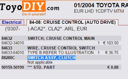

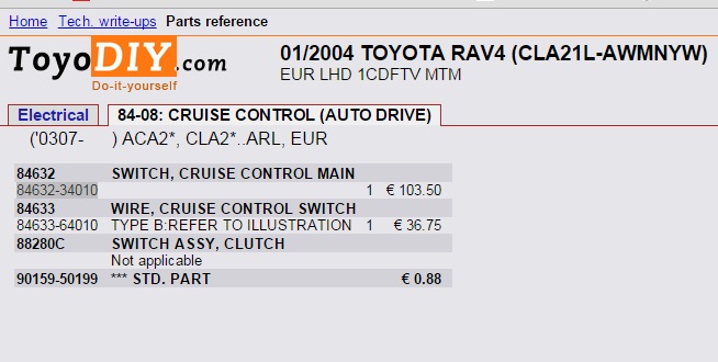

Здравейте , интересувам се от монтаж на круиз контрол на Тойота 01/2004 TOYOTA RAV4 1CDFTV D4D 2000 116 кс.
Моля , да поясните дали е необходимо освен SWITCH - CRUISE CONTROL 84632-34010 да се закупи и SWITCH ASSY, CLUTCH за този двигател .
Прилагам снимка .
Поздрави
Прилагам снимка .
Поздрави

Без VIN не отговарям на такива въпроси.Успех.krasi_g_n написа:01/2004 TOYOTA RAV4 1CDFTV D4D 2000 116
Ако също не ви се чете/търси - http://www.rav4you.org/Download/Guida2CC.pdf.
Re: Монтаж на заводски Cruise Control на модели Toyota след 2003
Akima ,
Благодаря за отговора много ми помогна .
Американски форум: питаш нещо и ти отговарят;
Руски форум: питаш нещо и теб те питат;
Български форум: питаш нещо и всички ти обясняват колко си тъп.
п.с Не е нужно да ми показваш да почета написаното до тук , аз вече съм го направил и затова питам !!!
ето и това което те интересува ,според VIN , приложил съм го същото по горе
След като не предоставихте рама няма как да отговоря - може да имате - може да нямате.
Не гледаме само в ToyoDIY,но поне е похвално,че се опитвате.Дано да имате пълна инсталация и да минете само с лостче.
Харесва ми,че карате с шаблонни цитати,а не желаете да прочетете правилата например новоизлюпената ви тема в търговския раздел,която също не е по правилата.
Лостчетата ги купуват успешно от колегата с тема за оригинални части и от eBay/Amazon.
Тук,ако някой има такова ненужно веднага ще го пусне.
Според картинката - нямате.
Дори е възможно и да няма инсталация до ECU.
Вижте RID ампулата на спирачката.
