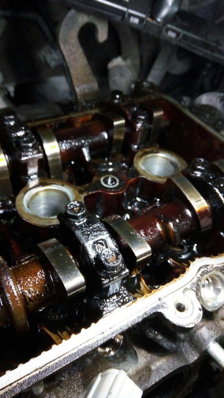

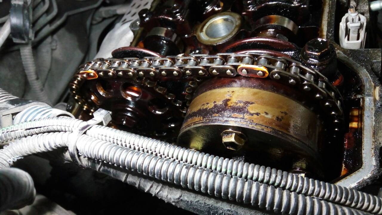

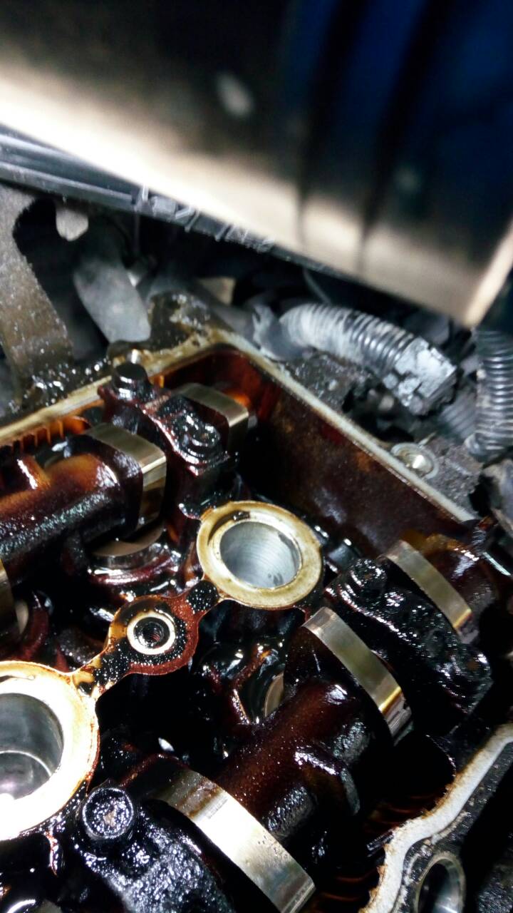

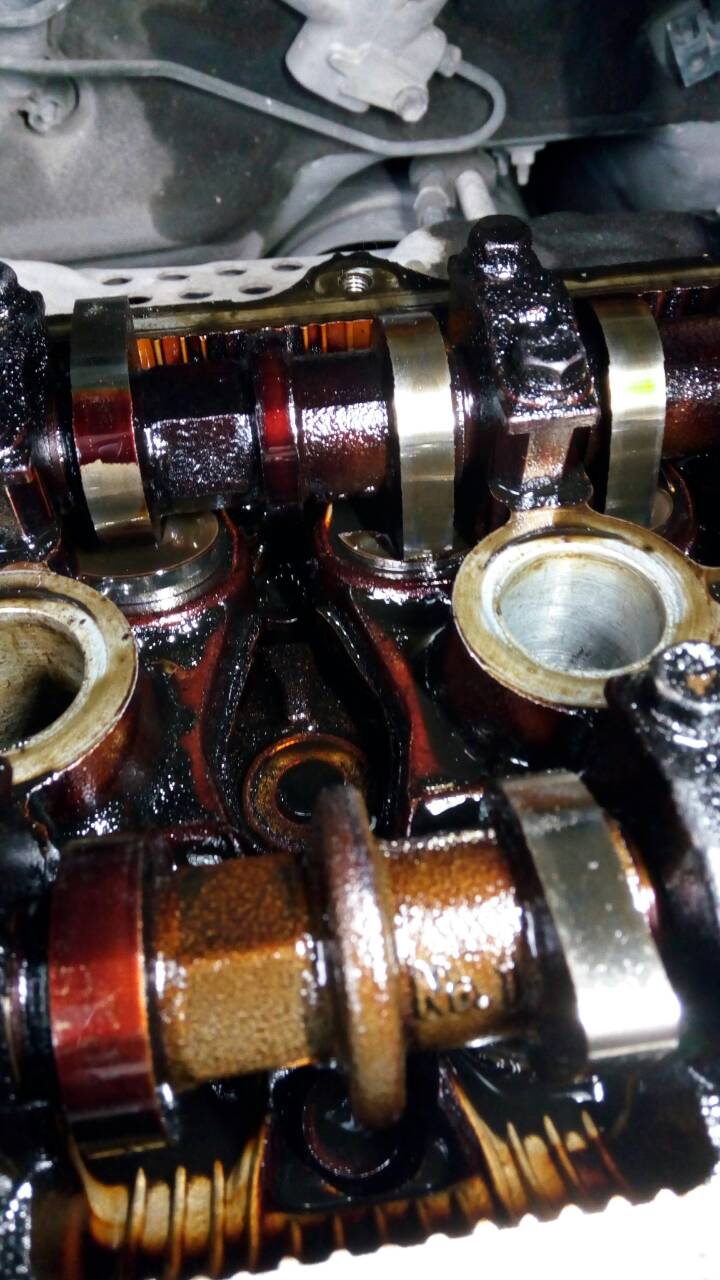

Взех колата на 15.12. - досега изчаквах преди да напиша за резултата от акцията, но по първи впечатления (и по споделеното от майстора):
- това определено е било първото отваряне за този двигател (а дали ще е и последното?
- главата - доста замърсена с маслени нагари, направо ми изглежда като лакирана на снимките (ще кача от тях) ;
- сегментите - компресионните доста омекнали, маслените - безнадеждно спечени в леглата си - съответно са сменени комплект;
- цилиндри - нормално износване като за пробега, запазени форма и повърхност(вкл.хонинг);
- лагери кол.вал - без забележки/надрасквания, луфт/, почистване на картера от утайки;
Не са сменяли маслена/водна помпи, сменена е само веригата (без успокоителите) - нормално износена също като за ок.400хил. (вж. предишните ми постове)
Нaлoжила се е подмяна на клапана за VVT-i - бил омаслен откъм резбата, а при опит да го свалят се е напукал и са го сменили изцяло;
Главата е ревизирана основно - почистване на нагара от главата и разпред.валове, шлайфане на основата, изчистване и препасване на клапаните, реглаж на луфта, нови гумички.
Още съм минал доста малко (500-600км) за да кажа със сигурност дали нещата са както очаквах (и за каквото платих,де
) - конкретно за маслото !
Иначе моторът стана доста тих, не се усеща миризма на масло от ауспуха - нито при бензин, нито при газ. За работата му също нямам забележки (засега)...

Успокоителите се сменят задължително със смяната на веригата. Проверява се и масленият обтегач и маслената помпа.
Освен това се проверява и състоянието на зъбните повърхности на фазовръщателите. Те също се сменят при констатирано износване.
Добре би било да се свали картера и да се измие от маслените отлагания.
