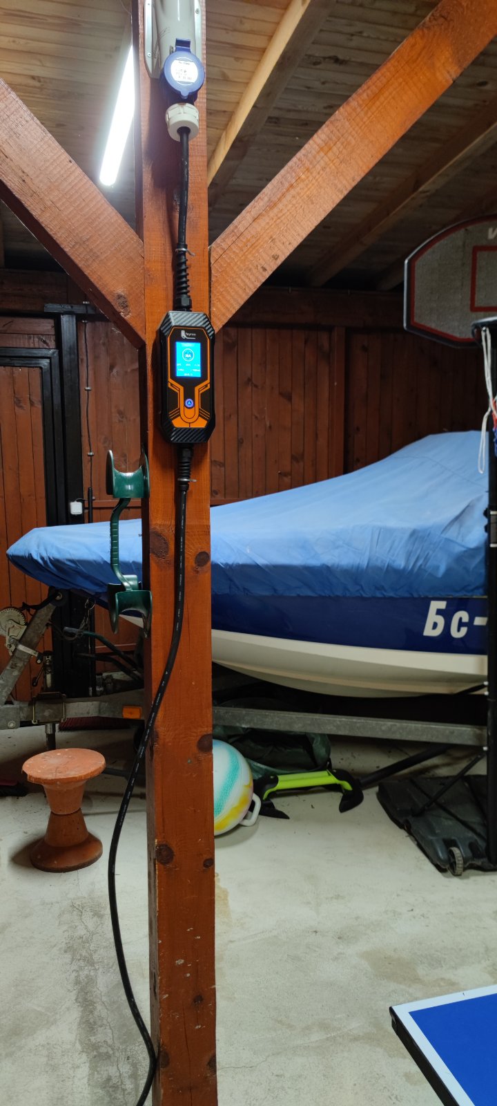

Дискутирали сме зарядни по-назад в темата, но може би ще е добре в някакъв момент в секцията за електрически автомобили да направим една нова тема "Домашни зарядни станции", в която малко по-подредено и по-откриваемо всеки да сподели неговия опит. Иначе ето в това мнение можеш да прочетеш за опит на колега с може би най-изгодните (да не ги наричам най-евтините) китайски зарядни станции, като той ползва именно монофазните им версии. Няколко мнения преди и след неговото ще откриеш и други коментари по темата със зареждането. В българската фейсбук група за електрически автомобили съм срещал също положителни мнения за тази марка feyree, като там бях чел, че през приложението на зарядната станция не можеш да дадеш ограничение за това при колко киловатчаса да спре зареждането, но пък можеш да дадеш ограничение за времето на зареждане, което напрактика е почти същото (въпрос на сметка е, стига напрежението в мрежата да е стабилно и да не варира много по време на зареждането).
Най-общо за монофазните има два варианта:
1. Ако са мобилни да се свържат с адаптор към контакт Шуко. При този вариант максимумът на тока е 16А (и то при пригоден за такава продължителна работа контакт) и така при 220V се достига около 3.3 kW скорост на зареждане - половината на възможностите на Rav4 PHEV.
2. Ако монофазната станция е стационарна - тогава може да се свърже с необходимите кабели за 32А ток и така мощността на зареждане ще е около 7kW, което е и максимумът при Rav4 PHEV.
Аз лично си закупих австрийската мобилна go-e charger - трифазна с възможност за 22 kW. При нейното приложение ми харесва, че мога да й кажа да зареди примерно само 2 kWh и тя спира при достигането на този лимит. В гаража ми я свързвам към трифазен контакт с адаптор и като я пусна на 32А и Равката дърпа всичките 7kW от една от трите фази. Като пътувам някой път я взимам с мен и с адаптер към Шуко мога да зареждам 3.3 kW. Стандартното зарядно към Шуко на Тойота, което идва с колата, е ограничено на 10A и съответно зарежда максимално с около 2.2 kW, което е достатъчно да заредиш колата на нощна енергия за около 7 часа при напълно изпразнена батерия.
Относно настройките в менюто на самата Тойота - няма опции да кажеш на колата до какъв процент да се зареди и да спре и затова такова ограничение правя през настройките на зарядната станция. Иначе от настройките на Равката можеш да ограничиш тока (минимално до 8A), което го ползвам понякога, когато зареждам от "непознати" контакти Шуко. Друго, което ползвам от настройките на колата е отложеното зареждане - прибирам се примерно в 8 вечерта и казвам на колата да започне следващото си зареждане в 4 сутринта, за да е на нощната тарифа.

Малка корекция/добавка към предното ми мнение. Бях останал с впечатление, че с мобилна станция монофазно можеш да зареждаш само на 16А през Шуко (съответно само до към 3.7 kW), но се оказа че съм пропуснал наличието на монофазен индустриален контакт 32А, с който може и се достигне и максималната скорост при монофазно зареждане от 7.4 kW. В първата картинка от това мнение можеш да видиш, че мобилната станция на колегата е включена точно към такъв контакт, който е син на цвят. Моята мобилна зарядна станция е трифазна с червен накрайник за 32А трифазна връзка, но към нея имам адаптер от червения накрайник към син, така че ще мога да я свързвам към монофазен индустирален контакт и да си зареждам на 7.4 kW. Вече знаейки това, ще си купя един такъв син индустриален контакт и ще си го инсталирам в гаража на селската къщичка, за да мога и там да си зареждам по-бързо колата, когато съм решил да замъкна мобилната станция в багажника.Alexandov_777 написа: ↑09 Яну 2024 21:41 Здравейте! Моля за съвети за избор на зарядна станция в гараж, монофазна.
Тази и друга информация съм добавил към новата обща тема за домашна зарядна инфраструктура в новата секция за зарядни станции.
