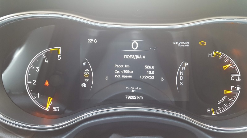

Офтопик
Volkata написа: ↑05 Май 2020 12:08
Този дисплей от снимката
Ха, дизайнът е съвсем същият като на бившата ми Джипка
Неслучайно неколкократно споменавам, че 'няма нищо ново под Слънцето' - доста от техническите решения на различните марки, модели и т.н. са едни и същи...
- wk2.jpg (86.17 KiB) Преглеждано 4604 пъти
