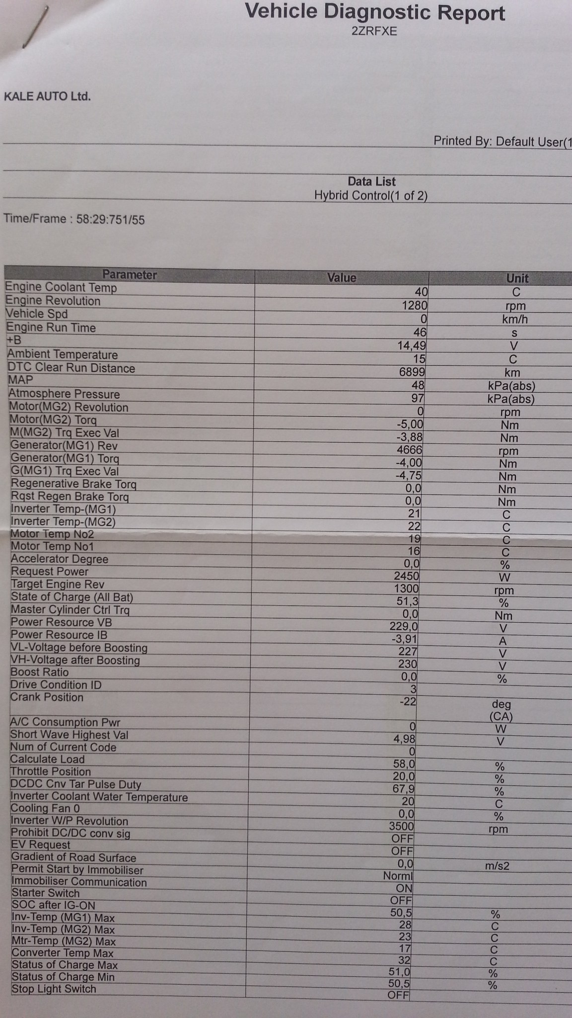

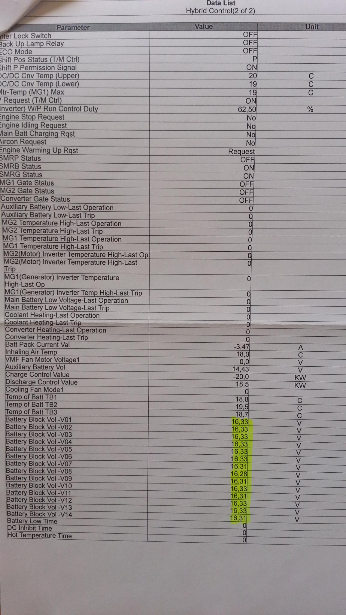

Ето параметрите на моя Приус от теста септември месец. Колата е купена от Тойота Сливен и обслужвана там. Първата регистрация е 31 август 2009 и е на 98000км. Пращам снимки с теста. Ще се радвам да чуя независимо мнение относно състоянието и парамeтрите на хибридната част.
Последно промяна от stoyankirov на 20 Окт 2014 09:48, променено общо 1 път.

Забравих да уточня че става въпрос за Toyota Prius 3 /2009-2012/
