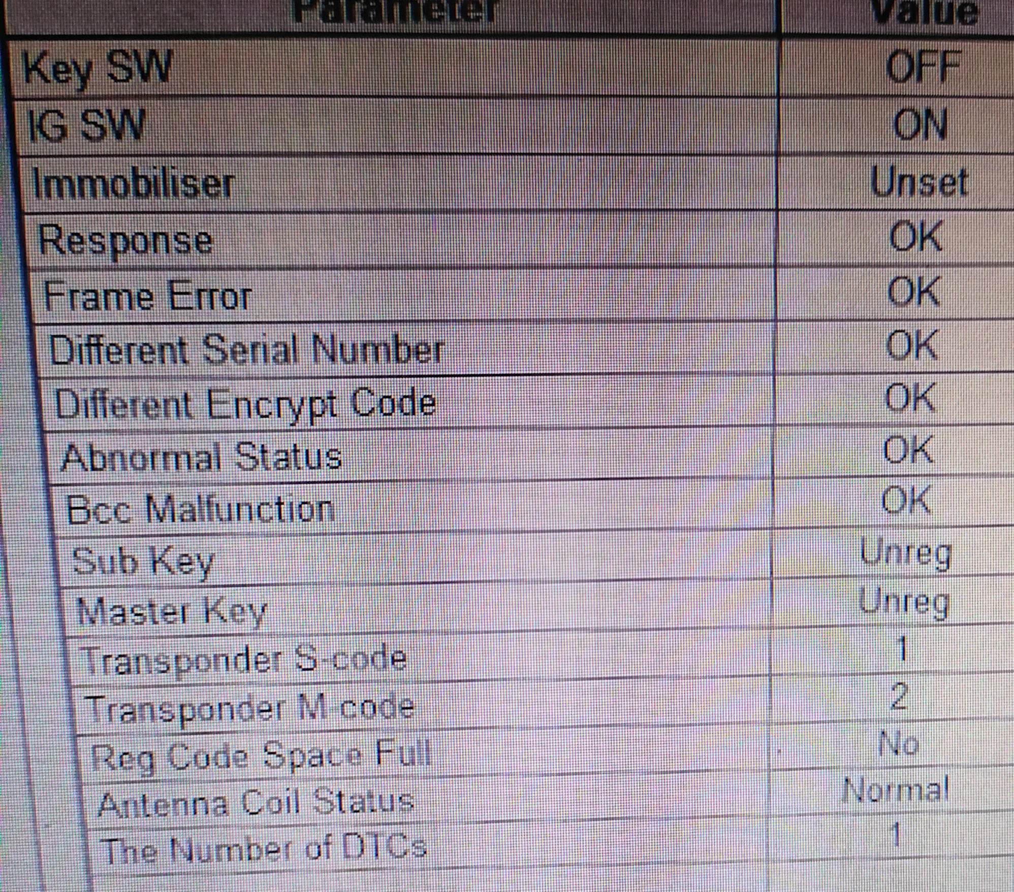

Здравейте.И аз да попитам само с тази версия на техстрийм ли става,защото аз съм с 17,00,020

Публикувано на: 22 Яну 2023 17:09
от vascez
При мен мисля че няма регистриран мастър ключ
Ключове & имобилайзери
Публикувано на: 22 Яну 2023 17:15
от vascez
това ми излиза
Публикувано на: 22 Яну 2023 20:56
от mapamop
Transponder s-code: 1
Transponder M-code: 2
Имаш 2 master + 1 sub. Друг е въпроса джамбазите колко ключа са ти дали от 3 възможни. При нулеви стойности на двете полета имобилайзера влиза в режим на регистрация и няма да запали мотора...
