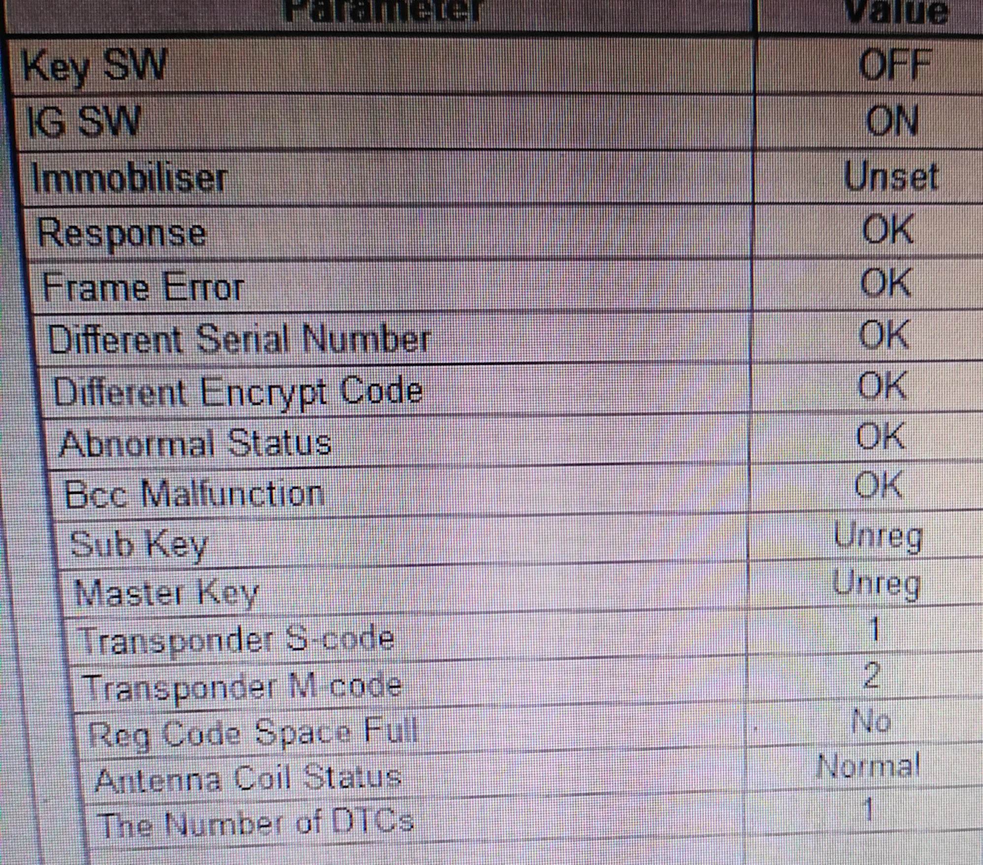

Мнение от vascez » 22 Яну 2023 17:09
При мен мисля че няма регистриран мастър ключ
vascez
Мнения: 7
Регистриран на: 22 Яну 2022 18:09
Автомобил: Avensis т25
Ключове & имобилайзери
Мнение от vascez » 22 Яну 2023 17:15
това ми излиза
Мнения: 5969
Мнение от mapamop » 22 Яну 2023 20:56
Transponder s-code: 1
Transponder M-code: 2
Имаш 2 master + 1 sub. Друг е въпроса джамбазите колко ключа са ти дали от 3 възможни. При нулеви стойности на двете полета имобилайзера влиза в режим на регистрация и няма да запали мотора...
