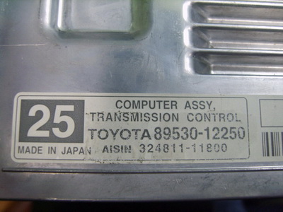

от Митхат
kalenjiev написа: докато при Тойотата още с пускането на спирачката, щеше да ме хвърли в храстите.
Бихте ли си направили труда когато останете свободен да погледнете зад "жабката" с кой номер на блока сте.
В дясно на гредата е това.
mmt tcm.jpg (89.01 KiB) Преглеждано 5827 пъти

А относно Transmision control модула, детайлите (ако вече е от значение) са:
TOYOTA 89530-12211
AISIN 324811-10761
