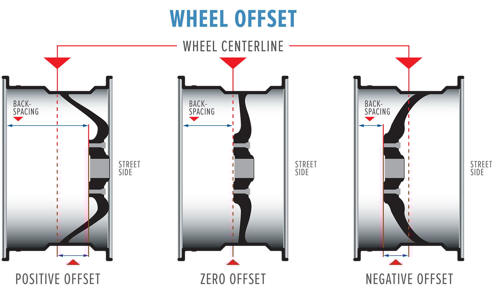

На прикачената от мен снимка имаме една и съща ширина на джанта с различен офсет/къде е положението на фланеца спрямо конструкцията/.
Това което съм се опитал да кажа е ,че не зависи единствено от ширината а и от конструкцията .
Според мен следва да се има предвид посочения офсет / и съответните изчислени размери/спрямо ширината.И най- вече преди да се плати да се пробва на място или доколкото е сигурно да се доверите на непознат съфорумец .Може и ,предплащаш една бройка с транспорт,пробваш и ако стане или не то съответно .

Ако става въпрос за един и същи модел джанта с различна ширина -добре.Иначе недоумявам какво разискваме.slowtraveler написа: ↑19 Яну 2025 20:31 Пак не разбрах ясно - сигурно празниците са ми дошли повечко
Но като цяло - обикновено ограничението на възможният офсет на повечето стокови автомобили е във вътрешната 'стена' на гумата - има опасност тя да опре в рога (или в близките до рога елементи) при напълно завъртян волан... Като там мястото 'е изцедено' от конструктора, защото двата параметъра - разстоянието между двата рога, и ъгъла на завой на гумата обикновено трябва да са максимални, пък те си противоречат едно на друго.. Увеличиш ли ъгъла на завой на гумата за по-добра маневреност, трябва да намалиш разстоянието между двата рога... Искаш ли да увеличиш максималното разстояние между двата рога за да подобриш здравината на конструкцията, трябва да намалиш ъгъла на завой на гумата (или да намалиш до минимум разстоянието между 'рога' (и елементите около него) и гумата при максимален ъгъл...
Та затова и обикновено и в 'заводски препоръчаните размери' трябва винаги да промениш офсета при промяна на ширината на джантата (не диаметъра - както е споменал колегата по-горе) за да остане вътрешната стена на гумата на 'заводски препоръчното разстояние' от елементите на автомобила...
Ето пълната статия барим се разберем.
https://cncwheels.com.au/wheel-offset-explained/

Ще се опитам да го кажа по разбираем начин: колкото по-малък(даже може и да е отрицателен -20 - например) е офсета толкова джантата и по-навън спрямо главината.
Много е вероятно да не можеш да сложиш джанта с офсет ЕТ40 - може да опре в спирачният апарат. Като гледам за офсета го дават 33-37.
