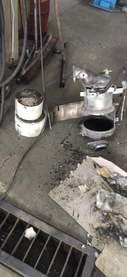

Декември 2019 пробвах и водордно почистване на двигател над затвора Bosch Car Service, най-безсмисленото нещо, за което съм давал пари. Направиха и диагностика, като някакъв датчик/диференциално налягане?/ за изходните газове, даваше отрицателни стойности, но не се наеха с решаване на проблема. При плащане на касата и даване на номера на колата, касиерката ми казва "Ами тя тази кола е била при нас, януари 2019 за същата процедура." т.е. си го е имала проблема и преди.
Пушенето зачести. Направих диагностика в движение, с един майстор бивш служител на тойота, това което ми каза че всичко си има живот и най-вероятно ДПФ-а си е заминал. Колата се опитва да направи регенерация, но не успява. И той като мен не е привърженик на софтуерно и хардуерно премахване на ДПФ-а, но стигнахме до извода, че може би премахване е по-добрият вариант от проба грешка /смяна датчик, 5-та дюза сълзене, смяна с нов ДПФ/.
Свързах се с https://vrperformance.net/, те са в Русе аз в Варна. Казаха че нямат човек/сервиз в Варна и ме свързаха с едно момче в Добрич, Миро, не мога да им намеря сайт, на улица калиакра, имаше доста машини 4х4, имам му телефона. Оставих колата, на следващия ден я взех, не се сещам колко струваше цялата процедура, ама изкупиха и филтъра мисля беше нещо около 200-300лв. Тръгнах си от добрич и тъкмо влизам във Варна, момчето ми звъни, че момчетата от Русе открили някакъв проблем в кода и хаде наобратно да ъпдейтне, хареса ми това че бяхме приключили, а се обади да си довърши работата.
След премахването няма пушене, не намирам разлика в пъргавостта на колата. Разходът по борд беше над 9, сега е около 8, литър на долу. Турбото сякаш е по шумно, мисля че е нормално.
