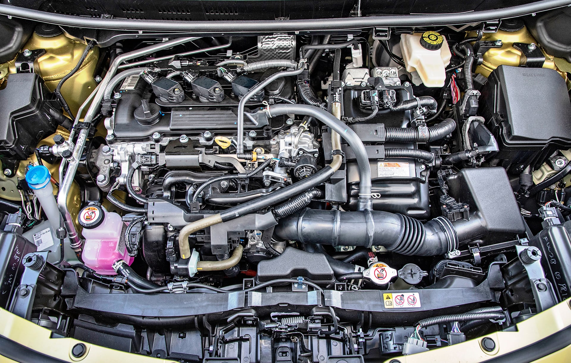

Тинк написа: ↑21 Апр 2025 07:14 Тогава ще ми обясниш ли, моля, защо на нашия Ярис Крос с 3 цилиндъра, двигател 1,5 има 6 инжектора? :whistle:
С удоволствие. Направи снимка на двигателя с малко периферия и я публикувай тук.

Тинк написа: ↑21 Апр 2025 15:49 Предпочитам да ми разтълкуваш това. wink.gif
Това обяснение не в валидно за 1.5 двигателя. Чакам снимката..

Мнение от Тинк » 21 Апр 2025 19:26
centil написа: ↑21 Апр 2025 16:29 Това обяснение не в валидно за 1.5 двигателя. Чакам снимката..
Ето снимка от братята поляци. Моя като гледам е същия.

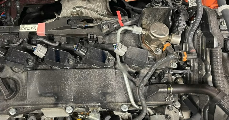

Мнение от centil » 21 Апр 2025 21:39
Тинк написа: ↑21 Апр 2025 19:26 Ето снимка от братята поляци. Моя като гледам е същия.
На тази снимка виждам само един горивопровод, който НЕ е от метал, което означава, че този автомобил има само три инжектора, които са САМО за "индиректно" впръскване.
Ето така изглежда двигател с комбинирано (с директно и индиректно) впръскване:
Ясно се вижда помпата за високо налягане - кръглата метална част с излизащ от нея метален горипровод към инжекторите за "директно" впръскване.
Пред помпата минава и черен горивопровод, който е за дюзите с "индиректно" впръскване.
Ето още една снимка отгоре, където ясно се виждат двата горивопровода:
Помпа високо налягане при M15A-FKS - D-4 direct injection:
Ако някой иска да научи още нещо за системите и инжекторите при директно и индиректно впръскване при Тойота:

Мнение от Тинк » 21 Апр 2025 23:34
Благодаря, колеги, научих нещо ново за автомобила. Даже се радвам, че нашата е само с индиректно впръскване - по-надеждно и по-евтино за ремонт, когато се наложи след 20-30 години. :)
