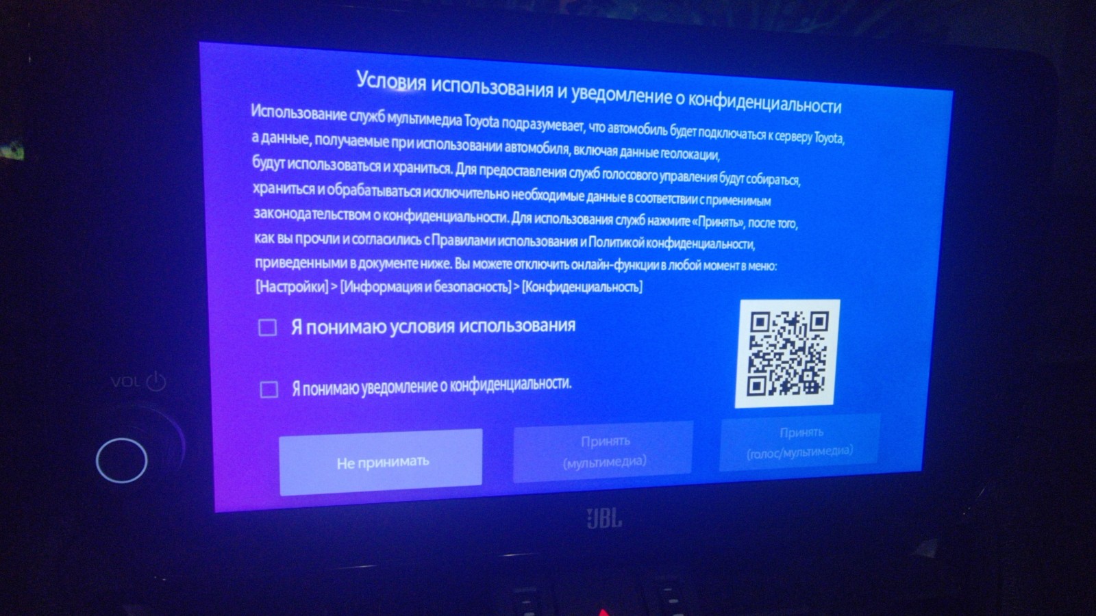

Здравейте момчета. Вчера си купих aawaerles,усрях да подкарам безжичен андроид ауто,но при стартиране непрекъснато ми излиза този прозорец да чеквам и профила не ми го зарежда автоматично. Някакви идеи и помощ?

Руският не ми е любимия език, но до колкото виждам това е вградено в мултимедийната система на Toyota съобщение, което те предупреждава че системата ще събира данни за служебни цели.
Вероятно под QR код стои линк, който води към някакъв сайт на Тойота. Може да провериш.
AA Wireless-а няма как да показва тази информация. Това е едно просто устройство, което единствено преобразува сигнала по въздух в такъв по жица. За целта се прави на Apple Car Play по жица, за да излъже колата.
При мен/нас не се появява такова съобщение, но и нашите мултимедийни системи са различни от твоята, допотопни (не, че твоята е някакво чудо невиждано).
Ако имаш под ръка iPad, iPhone, тествай дали като го включиш на жичния интерфейс излиза същото съобщение. Ако излиза, виж дали всеки път го показва. Ако излиза и го показва всеки път, по-скоро питай Тойота как се оправя това.
Иначе AA Wireless-а си работи супер. Закача се бързо. Няма разлика в бързодействието в сравнение с кабела.
